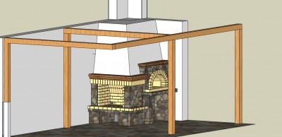

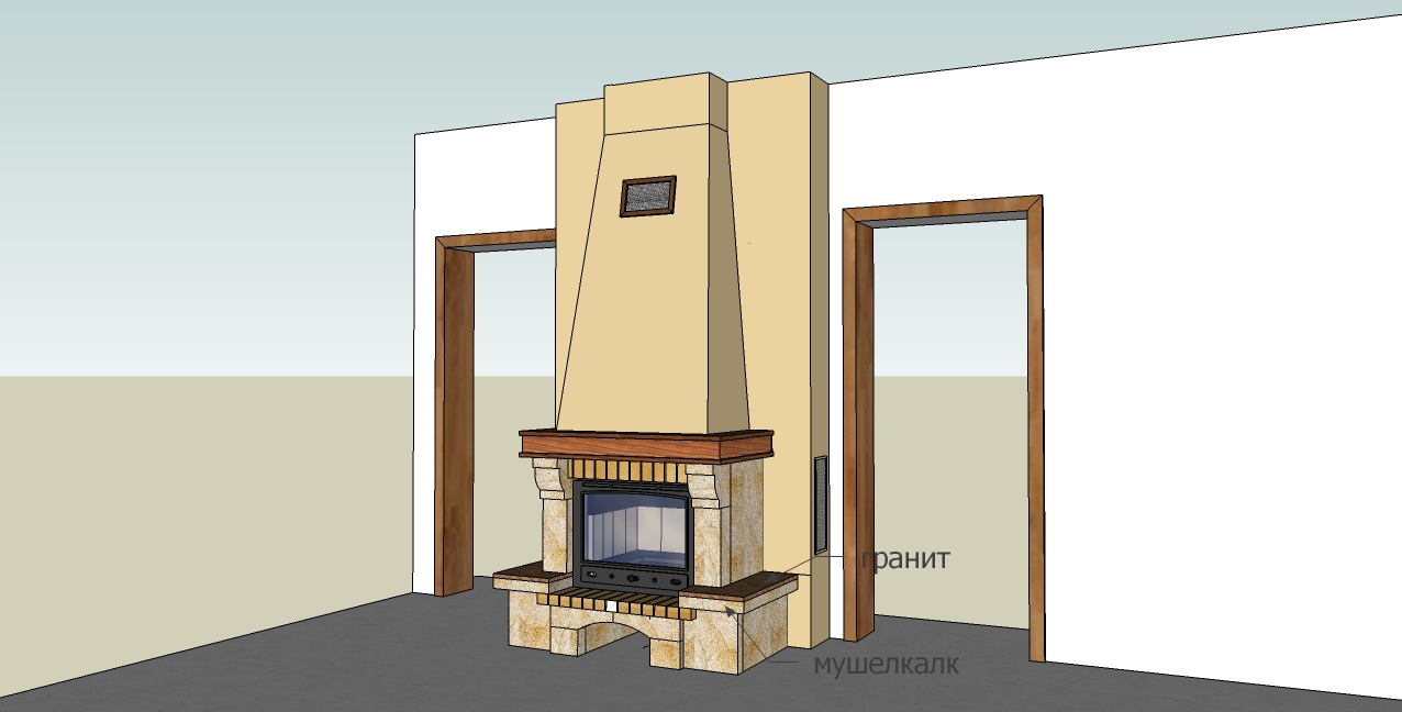

ЕТА СДЕЛАНО В SCETCHUP 6

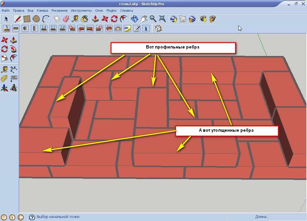

Evgenik писал(а):
Ок! С третьего раза все удалось установить. Спасибо!
А вот вопрос с прорисовкой швов Вы не пытались решить? В смысле автоматической прорисовкой!
Я со швом тоже голову ломал, наверное для этого нужна отдельная надстройка(не очень знаю программирование). Кстати в других программах тоже самое, такая же головная боль. Может можно , что в точках привязки этот шов сразу автоматически становился, задать только размер его. Где кирпичи друг к другу прилипают(или я много хочу)...
А пока вышел таким образом, увеличил размер кирпича на размер шва 6 мм, получается с каждой стороны по 3 мм. Вначале, строю без текстуры и заливки, (только шамот с текстурой, чтобы не ошибиться). Захожу в "стили", делаю там две вещи , снимаю галочку с "утолщенные ребра", а на "профильные ребра" ставлю "1". Галочка на "отобразить ребра" естественно стоит. В этом стиле можно все очень точно строить и все хорошо видно.
Затем , когда все построилось, захожу снова в стили, ставлю на "профильных ребрах" цифру 8(это по желанию , кому как хочется) и назначаю им цвет (стальной , например) . Заливаю текстурой кирпичи и все. Вот что получается.(см. рис)
А вообще Скетчуп мне все больше и больше нравиться. Если кипич не подходит под стандартные размеры(1/4, 1/2,3/4) берешь функцию "масштаб" и сразу подгоняешь прямо на месте и по месту. 5 секунд. ничего строить не надо.
