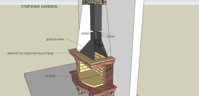

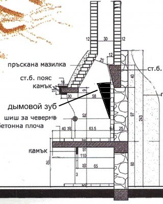

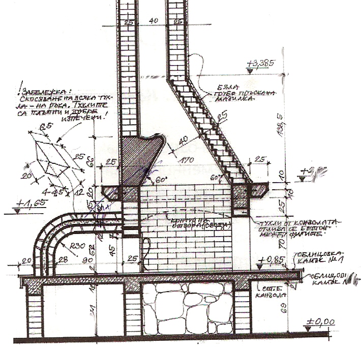

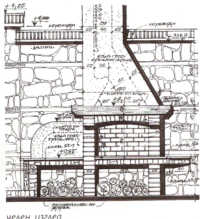

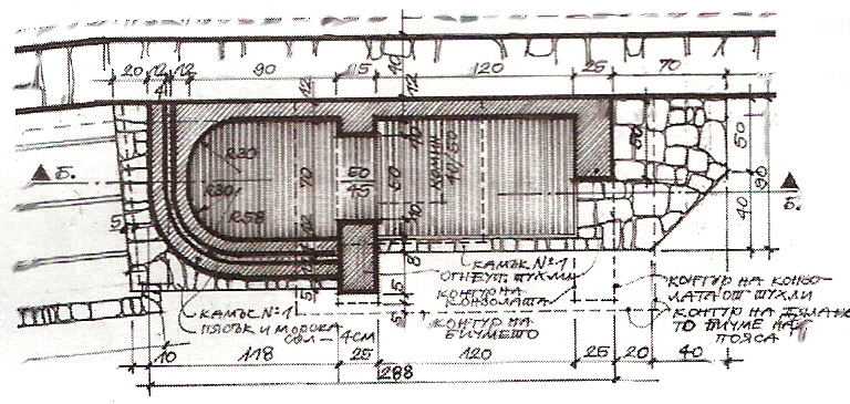

здравейте майстори казвам се ДРАГОМИР ГЮЗЕЛЕВ ОТ БЪЛГАРИЯ СЪМ
ЖИВЕЯ В ГРАД ПЛОВДИВ МАИСТОР СЪМ НА КАМИНИ ,ФУРНИ,БАРБЕКЮТА
ЖЕЛАЯ ДА СИ РАЗМЕНЯ СЪС НЯКОЙ МАЙСТР ОТ РУСИЯ ЧЕРТЕЖИ НА ДЕЙСТВАЩИ КАМИНИ С ОТВОРЕНО ОГНИЩЕ ИЛИ РУСКА ПЕЧКА .

СообщениеДобавлено: Вт 21 Апрель 2009, 17:47 Ответить с цитатойВернуться к началу
Вот так надо проекты готовить, господа.
А вы все пальцем по воздуху Smile как вдохновение придет.
И компановка интересная.
И исполнение безупречное, поздравляю Драгомир.

СообщениеДобавлено: Вт 21 Апрель 2009, 18:41 Ответить с цитатойВернуться к началу
А зачем уличному камину зуб?

СообщениеДобавлено: Вт 21 Апрель 2009, 18:57 Ответить с цитатойВернуться к началу
почему он дымит в доме понятно.
С чего вдруг холодный воздух пойдет по трубе вниз в уличных условиях. снаружи камина холодно
зуб от ветрового подпора разве поможет?

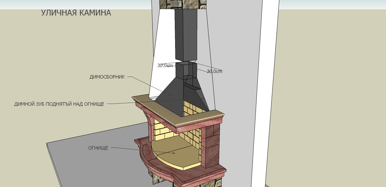

СообщениеДобавлено: Ср 22 Апрель 2009, 10:32 Ответить с цитатойВернуться к началу
Другой вариант для размещения дымовых зуб.

СообщениеДобавлено: Ср 22 Апрель 2009, 12:24 Ответить с цитатойВернуться к началу
Тоже хорошо. Хотя по моему он немного высоковато, исчезает собственно объём дымосборника над зубом. А какими соображениями вы руководствуетесь определяя величину выступа зуба и величину пространства перед ним ?
Я такой зуб в мангале делаю просто железкой которая опирается на штырьки из корпуса топки. Его можно снять и подрезать если есть желание.

СообщениеДобавлено: Ср 22 Апрель 2009, 12:42 Ответить с цитатойВернуться к началу
Ширина дымового зуба должна быть не меньше ширины сечения трубы, иначе при приготовлении пищи сажа будет сыпаться сверху.

СообщениеДобавлено: Ср 22 Апрель 2009, 15:39 Ответить с цитатойВернуться к началу
Драгомир, а если дымовой зуб сделать таким образом - будет работать?

СообщениеДобавлено: Ср 22 Апрель 2009, 17:46 Ответить с цитатойВернуться к началу
Я ДУМАЮ ЩО БУДЕТ ЕСЛИ ОЧЕН БАЛШОЙ НАКЛОН ЗУБА НЕ МЕШАЕТ НА
Жаркое из баранины.
Сообщения: 1348
СообщениеДобавлено: Ср 22 Апрель 2009, 18:21 Ответить с цитатойВернуться к началу
Жаркое из баранины.
Излучение жара от наклонного зуба будет плюсом для приготовлении жаркого.
