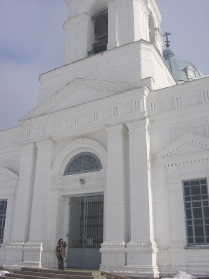

Причина известна - роза ветров - Храм очень высокий - за моей спиной на фото и не позволяет поднять на сколько грамотно необходимо трубы.

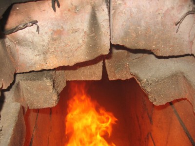

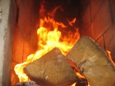

СообщениеДобавлено: Сб 21 Март 2009, 21:44 Ответить с цитатойВернуться к началу
Приезжал в Храм Александр Бацулин, вместе делали фото - вот выкладываю для интереса
 Размер файла:  75.77 КБ
 Просмотров:  1063 раз(а)
 Размер файла:  69.73 КБ
 Просмотров:  1047 раз(а)
 Размер файла:  102.27 КБ
 Просмотров:  1030 раз(а)

Меня лично впечатлило высота пламени при топке печи.

Сообщения: 10147
СообщениеДобавлено: Сб 21 Март 2009, 22:55 Ответить с цитатойВернуться к началу
Понятно, ведь топка не на два полена Smile
А топливник то для 5 лет даже еще сносно выглядит, а то уж Александ порасказал, думал там вообще все плохо.
