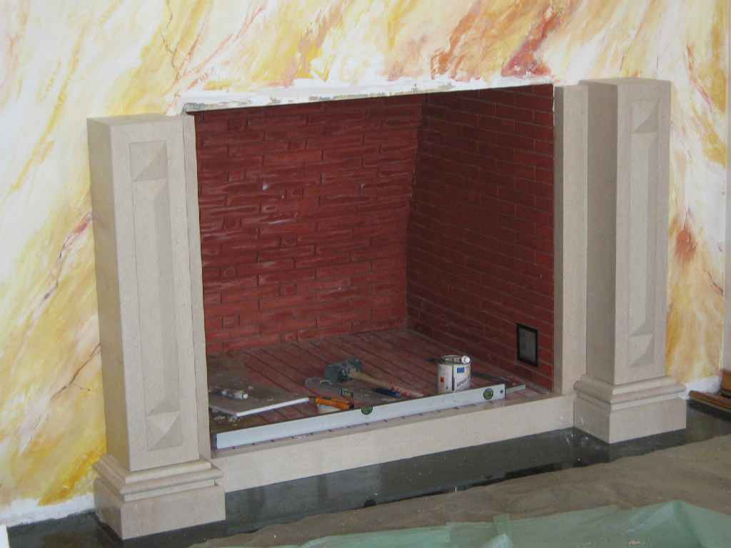

СообщениеДобавлено: Вс 17 Май 2009, 23:03 Ответить с цитатойВернуться к началу

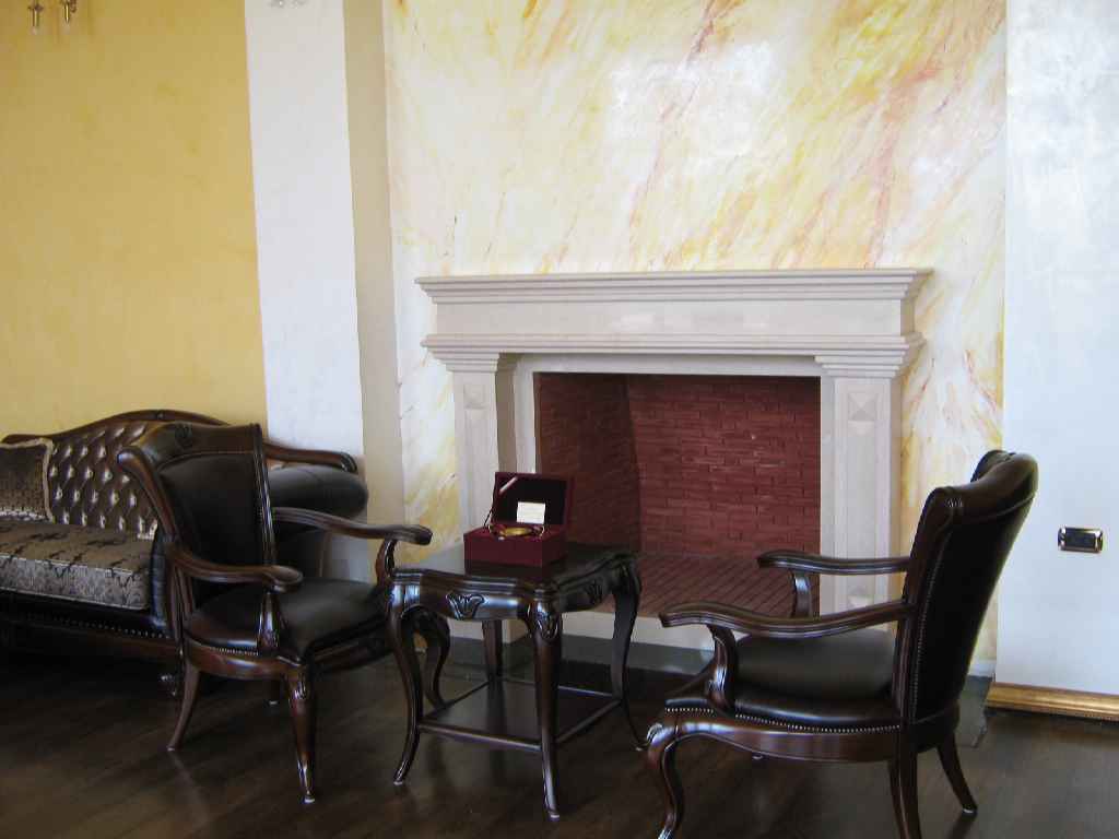

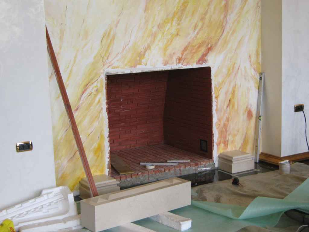

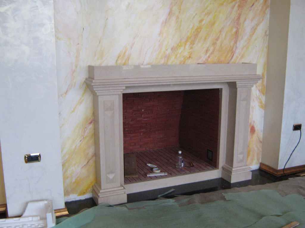

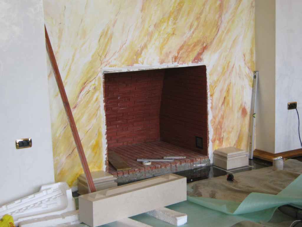

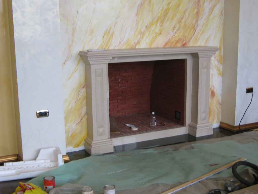

КАМИН С БОЛЬШИМ ОЧАГ .РАЗМЕРы ОЧАГА 120Х92Х80 СМ
 Размер файла:  26.54 КБ
 Просмотров:  1359 раз(а)
 Размер файла:  35.09 КБ
 Просмотров:  1324 раз(а)

ДРАГОМИР
Сообщения: 63
Регион: BULGARIA - PLOVDIV
СообщениеДобавлено: Вс 17 Май 2009, 23:08 Ответить с цитатойВернуться к началу
ДРАГОМИР писал(а):
КАМИН СБОЛЬШИМ ОЧАГ .РАЗМЕРы ОЧАГА 120Х92Х80 СМ
 Размер файла:  29.89 КБ
 Просмотров:  1466 раз(а)
 Размер файла:  30.76 КБ
 Просмотров:  1415 раз(а)
 Размер файла:  34.76 КБ
 Просмотров:  1429 раз(а)

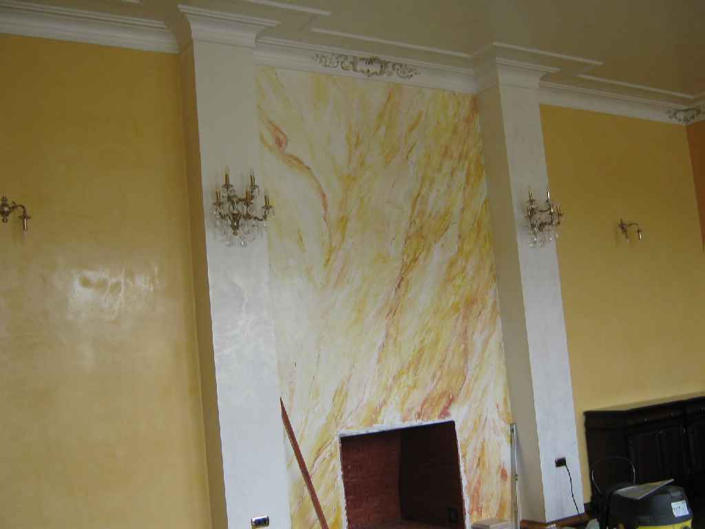

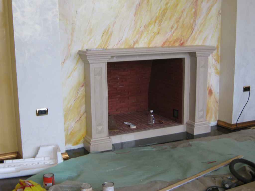

ДРАГОМИР
Сообщения: 63
СообщениеДобавлено: Вс 17 Май 2009, 23:14 Ответить с цитатойВернуться к началу
 Размер файла:  36.14 КБ
 Просмотров:  1442 раз(а)
 Размер файла:  38.39 КБ
 Просмотров:  1617 раз(а)
Андрей Воронин
Зарегистрирован: Чт 16 Декабрь 2010, 19:33
Сообщения: 34
Регион: Estonia, Tallinn.
СообщениеДобавлено: Сб 15 Январь 2011, 15:18 Ответить с цитатойВернуться к началу

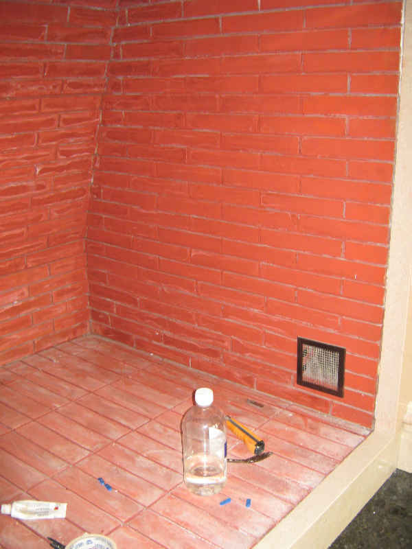

Хотел поинтересоваться, а что это за рещётка такая в топке у пода ?
ДРАГОМИР
Сообщения: 63
СообщениеДобавлено: Сб 15 Январь 2011, 16:38 Ответить с цитатойВернуться к началу
Привет Андрей ,решетка для подачи наружного воздуха.

интерестное решение, а почему с боку ? , Какого внутреннее устройство ? Обычно если делают подачу воздуха в топку, то ставят решётку на под ( поддувало ).
Сообщения: 1602
СообщениеДобавлено: Сб 19 Март 2011, 10:54 Ответить с цитатойВернуться к началу
Доброго дня Драгомир! Расскажите как вы делаете приточку,откуда и как подводите воздух?Перекрывается чем,есть ли подогрев?Как расчитываете сечение.
Сообщения: 6040
СообщениеДобавлено: Сб 19 Март 2011, 11:38 Ответить с цитатойВернуться к началу
Драгомир! а разве Вы закрываете портал жаропрочным стеклом??? Если - нет, тогда для чего дополнительные воздушные каналы сбоку?
Дрова, как мне представляется, у Вас сгорают на "собачках"-в корзинке из металла... Если её нет, тогда горение дров на глухом поду (так в Вашей конструкции) происходит не до конца, с обильным выделением дыма. Это не есть хорошо... Труба может не справляться с большим количеством дыма!

В современном жилье, доступ к свежему воздуху нередко весьма ограничен. Это затрудняет сжигание древесины в камин, потому что это необходимо постоянное количество свежего воздуха. За открытые очаги требует воздухе составляет около 200 куб.м. / час, а для каминов с большими очагами шириной порядка 1 м и больше. Это требует привлечения отдельного канала свежего воздуха в очаг камина. Представление в нижней части камина или в пепельницу не особенно актуальна, потому что тогда вы получите толкнул сжигания, что не всегда желательно. Это можно сделать, если вы откроете для свежего воздуха оснащены механизмом регулирования. Самый лучший способ, я думаю, размещение по нижней части печи (как картина Драгомир).
@Андрей_Алексеевич
Размещение дерева улучшает решетку горения. Прием большого количества дыма характеризуется сжигания мокрой древесины, более 20% влажности. В хорошо высушенной древесины количество свежего воздуха, так как пожелания трубу "изымаются" Smile
У нас эти аксессуары для расположение древесины в камин называют "жеребенок" или "главнярници"
Потепление свежий воздух является хорошей идеей, когда труба входит в комнату, из ПВХ, и это можно получить конденсации и, следовательно, плесени. Другая причина для исключения подачи свежего воздуха холодным, когда подается непосредственно на металлическую камин сделан из железа (чугун).
Рекомендации производителей каминов пересечения отверстие, через которое свежий воздух, что это будет одна четверть(1/4) общей площади трубы или минимальные 200кв.см.
Это я нашел ето, и по эмпирическим путем Smile

Наверняка окна - стеклопакеты и двери без щелей. А этому "монстру" сколько кубов воздуха надо? - То-то и оно. Откуда ему взяться? - только с улицы дополнительным каналом. Странные вопросы Вы задаёте, право....

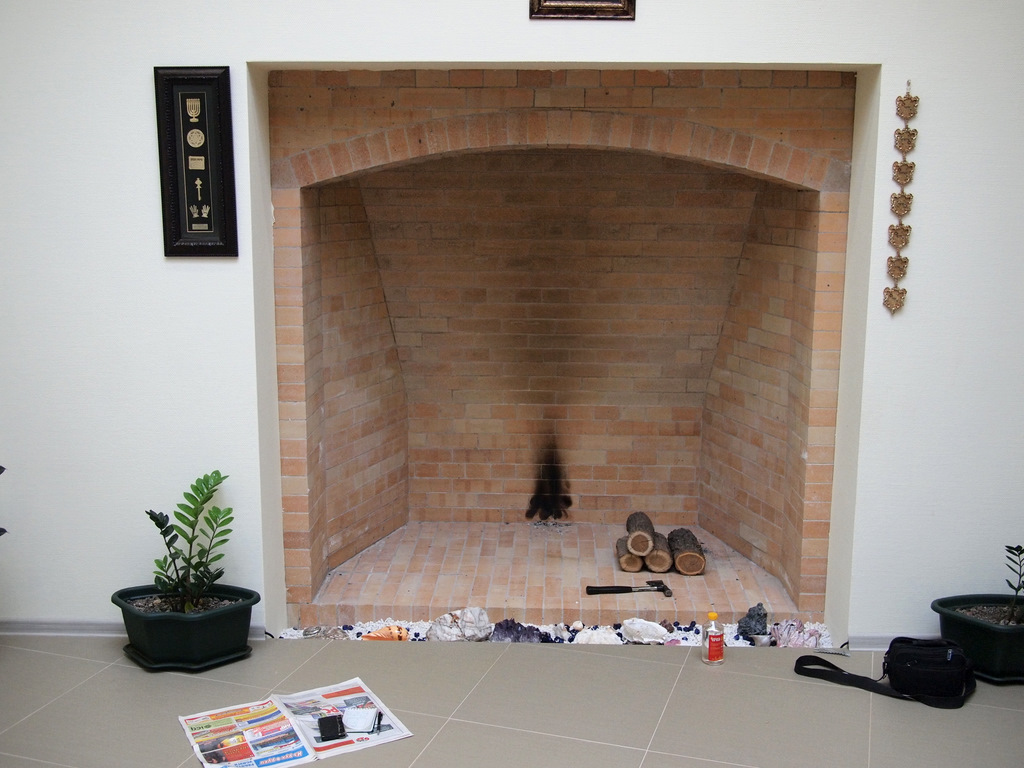

Дмитрий Шулимов
Зарегистрирован: Вт 14 Февраль 2012, 16:55
Сообщения: 55
Регион: Кавминводы

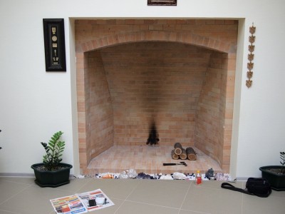

СообщениеДобавлено: Ср 15 Февраль 2012, 08:50 Ответить с цитатойВернуться к началу

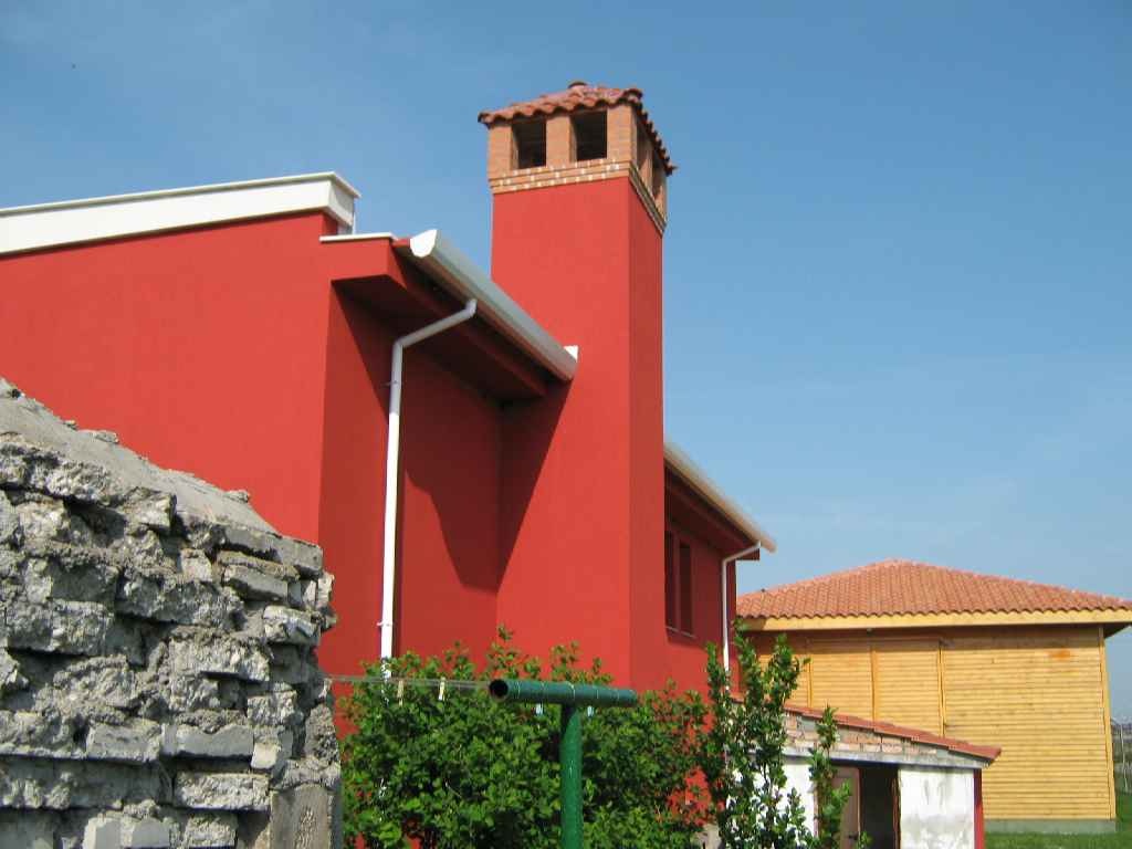

Приветствую всех здесь!
Драгомир, какое сечение дымохода в этом камине?
Вопрос не праздный - недавно смотрел один камин - очень большой портал 170х170 приблизительно. Дымоход - круглая труба диаметром 330мм! Камин дымит. Воздуха в помещении достаточно. Приточки нет. Напротив камина - дверь, окрывай-не открывай - не влияет.
Спрашиваю - кто заложил такой дымоход? Отвечают - для расчёта камина обращались к местным специалистам по аэро- газодинамике. По высоте дымохода вопросов нет, был на крыше, убедился. Думаю, конечно, занижено сечение. Но опыта расчёта таких больших топок собственного у меня нет. Вобщем, ищу истину.
ДРАГОМИР
Сообщения: 63
СообщениеДобавлено: Ср 15 Февраль 2012, 12:24 Ответить с цитатойВернуться к началу
Привет Дмитрий,сечение димовая труба 30х50 см прямоугольные.При использовании трубы круглого поперечного сечения она должна быт Ф380.
Сообщения: 6040
СообщениеДобавлено: Ср 15 Февраль 2012, 15:07 Ответить с цитатойВернуться к началу
330-ать - близко к истине...
Но по-мимо рассчётов - надо глянуть ещё и фотки-планы-схемы-порядовки. Глубина топливника, размеры дымосборника, фотки топливника изнутри, как проходит труба - сколько и каких поворотов-наклонов...???
Вообще-то сей объект в зал S=110 квадратов, а сколько в натуре?
А ссылки на таблицы рассчётные щас выложат!!! Smile rtfm тока вечера дождитесь...
Дмитрий Шулимов
Сообщения: 55
Регион: Кавминводы
СообщениеДобавлено: Ср 15 Февраль 2012, 20:39 Ответить с цитатойВернуться к началу
Спасибо, Драгомир, Андрей Алексеевич!
Уточняю: ширина портала 182см, высота 170см - это замерялось. Глубина топливника - чуть меньше метра. Забыл, увы, замерить, посчитал по кирпичам на фото.
Кирпичная кладка выложена под подвешенным дымоходом с дымосборником из толстой (1,5-2мм) нержавейки. На дымосборнике были наварены рёбра жёсткости и всё утеплено ватой. Дымоход не такой уж высокий, но метров 6-7 будет. Дымоход прямой, поворотов нет. Дымосборник не высокий. Врать не хочу - ну может около 50-60 см. На крыше вместо конька - ландшафтный дизайн Smile Но оголовок высоко. Что бы замерить диаметр залазил на сремянку метров двух. В общем и целом сделано всё добротно, качественно. Кладка чуть не чёткая, ну да это мелочи.
Высота потолков - фантастическая. Метров 5, не менее. Площадь зала навскидку больше полутора сотен квадратов.
Внутрь заглядывал, выложено по классической схеме. Ну может зуб без отрицательного наклона - но на мой взгляд, для такого случая - мелочи.
Камин банально дымит. Костёр разжигали небольшой по его масштабам, но устойчиво дымило. При этом сильной обратной тяги я не ощутил, правда, было не холодно.
Самое грустное, что металлическая дымоходная часть уже замурована, в помещении ремонт. Я склоняюсь к тому, что сечение дымохода занижено. Думаю, вот, может попробовать у боковых стенок сделать вертикальные щели на всю их высоту при облицовке и организовать подачу воздуха извне - ну что-то типа воздушного подпора. Слабо верится, но может быть, поможет?
Кстати, на том форуме я задавал уже этот вопрос - почему воздух в топку подавать желательно подогретый? [/img]
 Размер файла:  235.19 КБ
 Просмотров:  1216 раз(а)

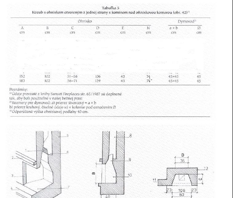

Сообщения: 6040

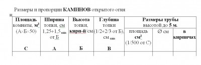

СообщениеДобавлено: Чт 16 Февраль 2012, 09:52 Ответить с цитатойВернуться к началу
Транспортер писал(а):
... Я не верю, чтобы найти таблицы размеров для таких камин....
РАД, что в этом Вас смогу переубедить...
эти пропорции давно известны, описаны(перепечатаны) многократно, многими печниками оформлены в подобные "шпоры", УСПЕХОВ!!!
 Размер файла:  47.16 КБ
 Просмотров:  1859 раз(а)

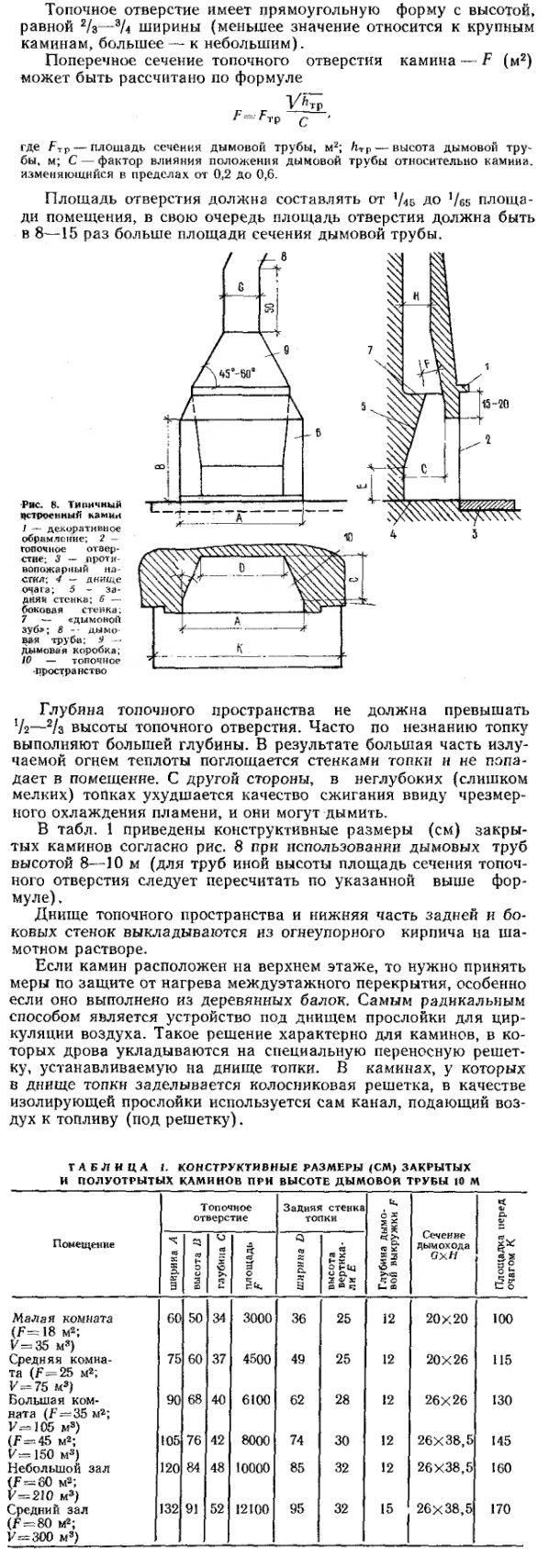

Сообщения: 10150
СообщениеДобавлено: Чт 16 Февраль 2012, 10:42 Ответить с цитатойВернуться к началу
вот что об этом "говорят"
Ю. П. Соснин, Е. Н. Бухаркин в книге "Бытовые печи, камины и водонагреватели."
*на большие размеры можно посчитать или принять, примерно, отношение топочного отверстия к сечению трубы, как 1:10/12
Размеры
 Размер файла:  284.65 КБ
 Просмотров:  1844 раз(а)
