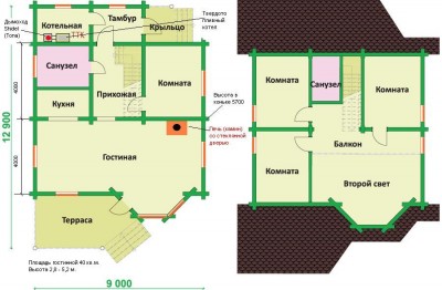

Добрый день!
Ищем печника, пытаемся определить конструкцию печи и стоимость материалов и услуг.
Расположение объекта - юг М.О.
Планирумое время проведения работ - август 2009
Характристики дома:
Общая площадь 139 кв.м., построен весной 2008
Высота в коньке 5700, высота первого этажа 2700.
Внешние стены оцилиндрованное бревно - 22 см
Часть внутренних перегородок - каркасные с утеплением
Перекрытия цоколя этажа - балки 200х100 утепление 150 мм
Перекрытия первого этажа - балки 200х100 утепление 100 мм
Крыша утепленная 150 мм, гибкая черепица.
Окна пластиковые профиль 54 мм, стеклопакет однокамерный
Фудамент лента со сваями 1400 мм, фундамент для печи плита 1000х1200 со сваями (привязан к основному фундаменту)
Назначение очага - вспомогательное, в качестве основного планируется использование твердотопливного котла (газа нет, электричетва мало). Горячее водоснабжение - электрический накопительный водонагреватель.
Функциональность очага: отопительная печь с стеклянной дверцей топки или печь-камин с закрытой топкой (до конца не определились - буду признателен за аргументированные советы и рекомендации).
Планируется вентиляционный канал из кухни и санузла
Состав работ: строительство печи и дымохода, монтаж дымохода для котла.
Условия работы: оборудованная бытовка, туалет и летний душ, вода и электричество есть.
Готов ответить на ваши дополнительные вопросы.
С уважением,
Виктор

Печь данная отступит от стены вглубь комнаты на 25см., иль врезать в стену можно, тепло устроив также в комнате соседней.
А Шидель-это хорошо,и рассмотреть есть смысл котёл наш КИК-17 киловатт(Котёл Игоря Кузнецова)-повыше КПД,полней сгорание Smile .

Михаил, о какой печи речь идет? Может 25 см и некртично? Про Шидель читал, на выставке смотрел - понравилось. Увидел еще описание Tona. Думаю, что имеет смысл использовать керамические дымоходы, во всяком случая для ТТ котла.

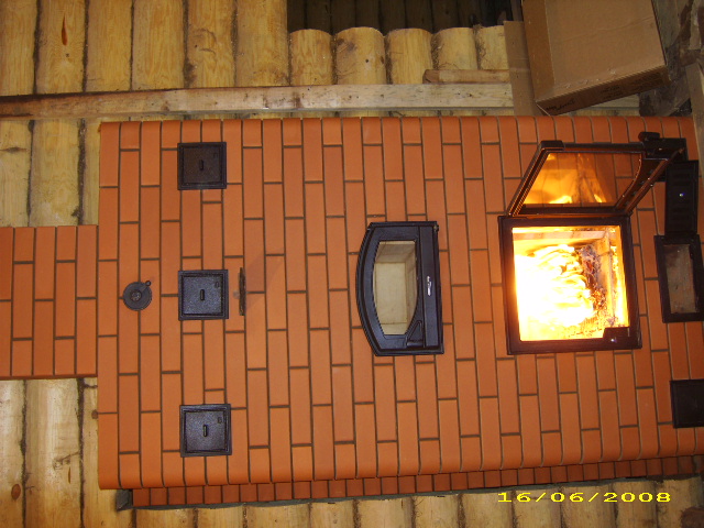

ОИК ХК-вариант оптимум,полагаю Smile
Вот только фундаменты напрасно Вы связали с домом...Трубу облёгченную лучше будет ставить.
а можно и без хлебной камеры-так на камин похоже больше будет

ОИК ХК мне нравиться, как я понимаю больше всего подходят (по размеру) ХК1 и ХК2?
Фундаменты были связаны по проекту. Правильно это или нет я не знаю. Разъединить уже не получиться Smile
Облегченная труба, как я понмаю - это нержавеющий сэндвич или керамика Шидель/Тона?
