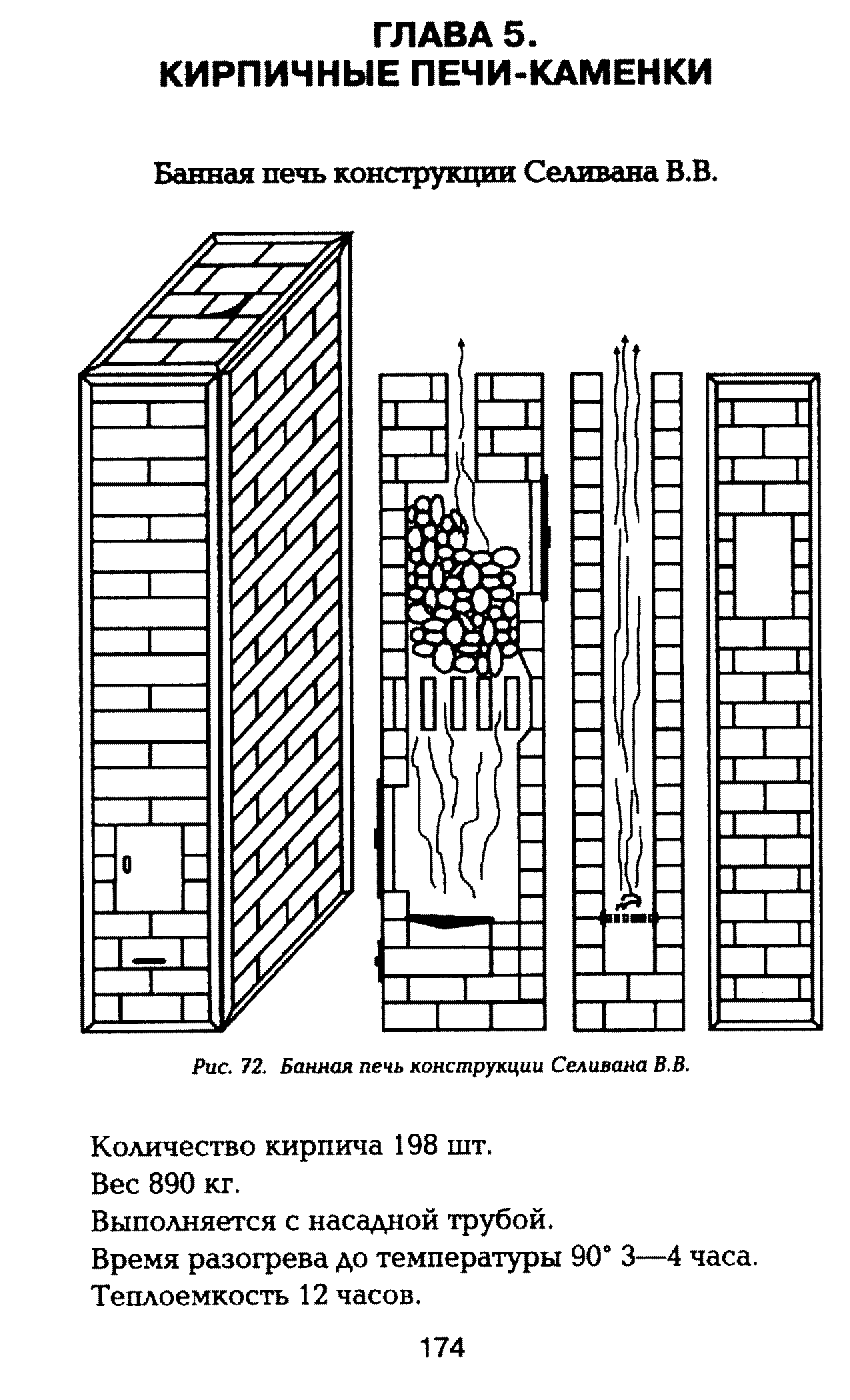

Всем доброго дня.
На этапе постройки бани для маленькой парной (1.8 х 1.8) нашел вот такую конструкцию каменки и сделал под нее фундамент.
Сейчас пришло время заняться печкой.
Хочется услышать от специалистов мнения о данной конструкции, желательно ругательные.
И еще.
Зачем делается из уголка каркас? Будет ли он выполнять свою функцию, если при нагреве просто напросто отойдет от кладки ?
Дымоход планирую сделать из нержавейки, сендвич.
Как его состыковать с печкой?
В данной конструкции предлагается сделать решетку для камней из кирпича. Хочу заменить ее на чугунные колосники.
Если необходимо, могу выложить порядовку.
Прошу отнестись с пониманием, если вопросы глупы. Это только начало Smile

1.Каркас из уголка стягивает кладку. При нагреве кладка расширяется неравномерно и трещит. Уголок сдерживает деформацию и трещин будет меньше.
2.При нагреве каркас не отойдёт от кладки, так как в большей степени поднимется разогретый шамот и естественно каркас начнёт работать сдерживая его.
3. Решётку из кирпича не надо заменять на чугун. Чугун быстро прогнётся под действием температуры и веса закладки камней. Будете менять через несколько месяцев или быстрее. кирпич служит дольше от 3 лет и более.
По-моему минус в том, что стенки будут слишком горячими ля русской парной. нужно приноровиться к такой печи.
4. В районе каменки нужно сделать доп. обвязку кладки уголком или, что хуже, полосой.
теперь понятно, спасибо
А я планирую делать из печного красного кирпича, или какую то часть все таки надо делать из шамота?
хорошо, так и сделаю

Лучше будет если вся эта конструкция будет из шамотного кирпича, стянутая каркасом из уголков, а снаружи через температурный зазор кладка из красного кирпича. Долговечнее так, да и перегреваться парная не будет. Smile

Минус хотя бы в том, что после прогрева камней в дымоход вылетает уже не остуженный дым. а газы с высокой температурой, что может привезти к печальным последствиям. Разрушение трубы. Пожар и т.д.
