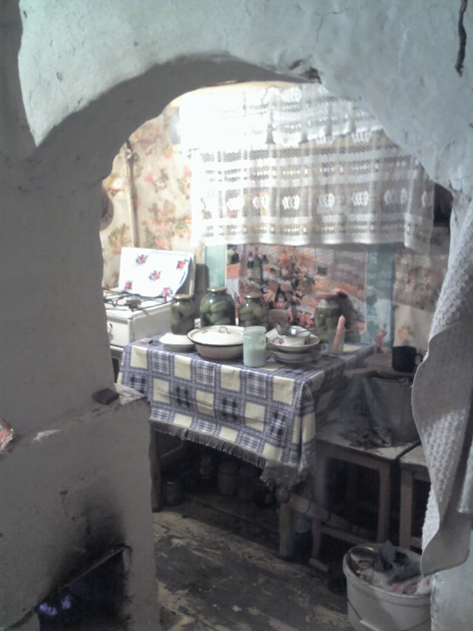

Продолжая мысль Павла Круглова..., что Русская печь для россиянина, прежде всего воспоминание о малой родине, хочу поделиться своими воспоминаниями о детстве, проведенном в селе Б.Шуватово Инзенского района Симбирской губернии.
В 12 лет работал в колхозе Сура, помощником комбайнёра.Бывало после молотьбы,проезжая на комбайне мимо сельского клуба в колхозный гараж,брала непомерная гордость(первая моя заработная плата тогда составила 286рублей 43коп +центнер пшеницы дедушке с бабушкой от колхоза) и это только за уборочную т.е. за две недели страды.
Возвращаясь домой из гаража(бегом),быстро моешь уши и загривок, далее галопом в клуб(ведь взрослый же), далее портвейн за клубом, махорка,ну и девчонку потихоньку.
Утро, пятый час бегом домой на ПЕЧКУ, бабушка уже затопила и..., только глаза закрыл, 6.30,опять в гараж и целый день опять в пыли..., но вечером опять непомерная гордость...

Родион,Здравствуйте! Раскажи про арку от печи,мои предположения что в арке находится дымоход от рядом стоящей печи.но это догатки,раскажите по возможности.
Родион
Зарегистрирован: Пн 5 Октябрь 2009, 17:02
Сообщения: 79
Регион: подмосковье
СообщениеДобавлено: Чт 18 Март 2010, 07:54 Ответить с цитатойВернуться к началу
Здравствуйте Павел, честно не ожидал от Вас ответа, но очень приятно,.
Все предельно просто. Это дымоход от подтопка, который находится напротив печи.
За аркой, находится так называемый чулан, где стоят вёдра с водой и газовая плита.(подобие современной кухни).
Юрий Подгорнов
Сообщения: 342
Регион: Зеленоград
СообщениеДобавлено: Вс 21 Март 2010, 07:58 Ответить с цитатойВернуться к началу
Лучше расскажите о деревянном срубе под печкой...
И труба сэндвич... Laughing

Родион
Сообщения: 79
Регион: подмосковье
СообщениеДобавлено: Ср 24 Март 2010, 00:15 Ответить с цитатойВернуться к началу
Здравствуйте коллеги.
Деревянный сруб под печью рубленный в замок-это под, спереди в срубе лаз в подполье (в детстве часто туда залезал, за кошкой,рожала там).Дымоход в виде арки, сложен из кирпича от подтопка.
Все работает по сей день, на фотографии подтопка с аркой еле видны уголья с синим пламенем, топил в декабре прошлого года, а печь топилась более года назад, на похороны моего деда, который и клал эту печь.
Юрий Подгорнов
Сообщения: 342
Регион: Зеленоград
СообщениеДобавлено: Ср 24 Март 2010, 02:47 Ответить с цитатойВернуться к началу
И я в детстве лазил смотреть на гусыню, зимовавшую там, а спал на полатях под потолком...
Деревянный сруб и труба-сэндвич закроют многие вопросы...

Родион
Сообщения: 79
Регион: подмосковье
СообщениеДобавлено: Ср 24 Март 2010, 03:09 Ответить с цитатойВернуться к началу
Юрий, а про какую сэндвич трубу Вы говорите, я к сожалению непонял Very Happy
Юрий Подгорнов
Сообщения: 342
Регион: Зеленоград
СообщениеДобавлено: Ср 24 Март 2010, 04:17 Ответить с цитатойВернуться к началу
При наших высотах домов над русской печкой может стоять труба двойная диаметром внутренним полметра...из нержавейки.
