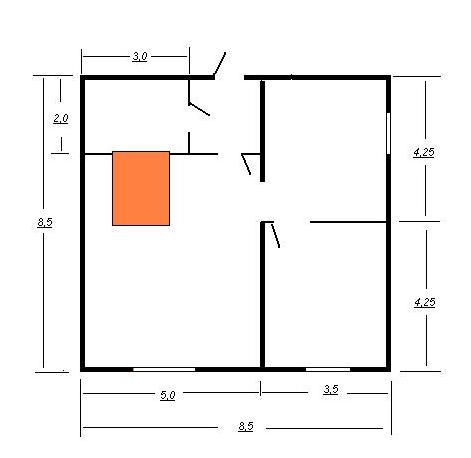

- сруб 8,5 на 8,5 по осям с перерубом. остальные перегородки блокхаус с утеплителем (пока не построены).
- высота первого и второго этажа 2,7. Второй этаж не планируется отапливать, только летнее использование
- назначение печи - приготовление еды,отопление центральной комнаты, возможно "смежной" комнаты и подсобки (дверь в комнату не предусмотрена, в угловой комнате дополнительное отопление)
-вентиляция естественная
- предполагаемое место печи выделено цветом.
-фундамент отсутствует
- д.Глубоков (рядом с г.Покров) Владимирская обл.

Валерий Петров
Сообщения: 1085
Регион: Россия
СообщениеДобавлено: Вт 22 Сентябрь 2009, 22:37 Ответить с цитатойВернуться к началу
Это дача или дом для постоянного проживания?

СообщениеДобавлено: Ср 23 Сентябрь 2009, 14:27 Ответить с цитатойВернуться к началу
Дача

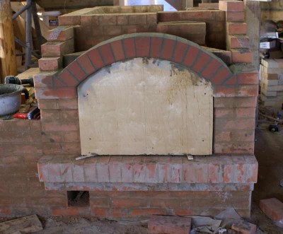

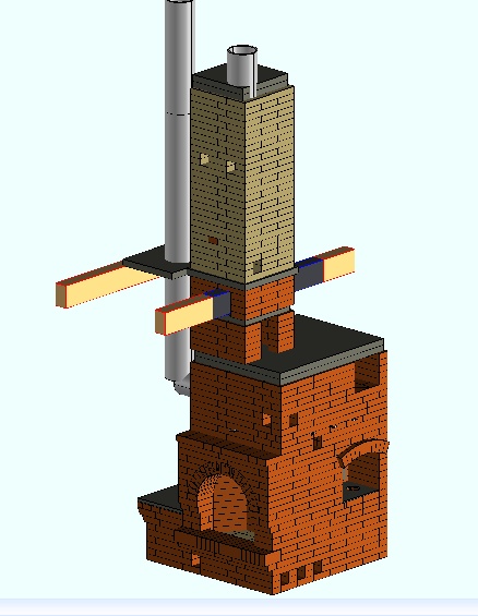

Very Happy Вот так, без всяких расчетов...
Прекрасная печь, Святослав и достойная мечта. Smile При немного модернизированном варианте - будет и протапливаться быстро и температуру в доме положительную держать, при топке хотя бы раз в неделю... Примерно, как на снимке... реализуется не так и далеко от Вас...
А будет, как впроекте...

СообщениеДобавлено: Ср 23 Сентябрь 2009, 18:17 Ответить с цитатойВернуться к началу
но согласитесь, для дачника эта печь "тяжела", приехав на выходной
да и на 36 метров площади Sad
я бы рекомендовал обратить внимание на РТИК БК3, например
в крайнем случае для нагрева воздуха в каминную часть можно поставить каминную топку чугунную и сделать разводку теплого воздуха
тогда, приехав даже на день можно быстро прогреть воздух в доме
ну а если ночевать, то и печь протопить
к вечеру сделать гуся в яблоках Радость

А надо посчитать? давайте на вскидку попробуем..
НУ: Зима. Неделю дом не топили. наулице -15 к примеру, в доме -10. печь -10. Сколько там кирпича? примерно 1,1 тысяча (не так важна точность, порядок цифр, примерно такой)? И все они имеют Т~ -10.
итак?
Мы приехали и затопили. Варочная поверхность нагрелась через 15-20 минут начала греть воздух, а вот печь весом около 8 тонн.... Думаю что быстрого прогрева от нее ждать не приходится. Хотя потом она конечно обеспечит комфортную температуру в течении длительного времени.
Но это позже, а пока мы ее топим, а она холодная, и в доме холодно. И зачастую ее продолжают топить дальше, до того момента, когда поверхность не станет теплой, или даже горячей. При этом внутренная часть печи уже перекалена как правило. Перетоп, череватый прездевременным разрушением кирпича. Еще у нас в неизвестных примененный кирпич - витебский - это одно, в Терка - совсем другое, они по разному реагируют на перегрев.
В итоге, Вы советуете человеку поставить для отопления двух комнат на даче именно эту модель печи, потому что она отличная. Исходя из каких соображений? Расчетов Вы тоже не привели, и обоснований я не прочел....
