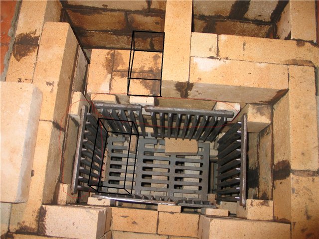

Здравствуйте,Евгений Викторович.Правильно ли я понял Вас, на теоретической части семинара: канал хх, который в районе сухого шва,лучше не делать.Я понял-чтобы не укорачивать газам путь в хайло.
Вот что реально я натворил:
На пробных топках что наблюдаю : пламя жмется к задней стенке и не очень то стремится в оставшийся канал хх, за шесть часов топки только начался процесс выгорания сажи ,температура верха каменки недостаточна.
В каменку уложены обрезки шамота,достаточно плотно,сопротивление топочным газам создают большое,наверное, мне казалось это направит пламя в обход по хх,как раз вверх каменки.
Что поменять, чтобы увеличить температуру верха, хотелось бы Ваших рекомендаций.Спасибо.

СообщениеДобавлено: Чт 15 Октябрь 2009, 19:21 Ответить с цитатойВернуться к началу
Первое, убрать с корзины колосники по левой и задней стенке /смотрим на первое фото/, т.е. по задней стенке топки в районе СШ и по правой стенки от топки;
второе, на колосник у СШ положить плашмя кирпич поперк, ближе к стенке;
третье, выход из каменки на 1/3 заложить кирпичом на сухую;
четвертое, проверить ширину СШ - 2 см
пятое, камни /кирпич/ уложить "колодцем" для лучшего прохода ДГ, можно еще поставить в середину колосник стоя /вертикально/.
Печь топить поэтапно:
-вечером разогрев 2-3 закладки
-утром 3-4 часа на прогрев закладки
Верх перекрытия до красна не греть! достаточно малинового свечения средней части закладки, при этом чистый верх от сажи /должна сгореть/.
Ошибка в кладке незначительная: подъемный канал имеет сечение, что и колпак. Надо было 1:3, т.е. канал уже.

Понял Вас вот так:красным -удаляемые колосники,черным -шамот добавляем
(см. вложение)
Смысл,как понимаю,закрыть проход вдоль задней и правой стенки каменки(глядя со стороны топочной дверки)?Нарушается непрерывность СШ-это ни чего?

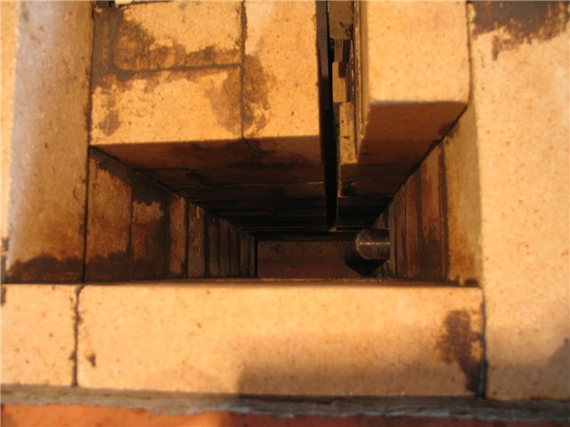

Здравствуйте. На семинаре партнерства я был озадачен мнением авторитетных печников: отделять подъемный канал от колпака шамотом на ребро -ошибка, так как возможно "запирание" тяги в нем, из-за перегрева. Что-то не могу понять физику этого явления, хотя,мне кажется, где-то на форуме встречалось. ??Будут ли мнения?

Практика показала,что такого явления не происходит.Топил 5 часов, футеровка топки светилась, ослабления тяги не заметил.
Провел доработку печи: увеличил площадь колосников топки-горение улучшилось,закладка сгорает быстрее, уменьшилось дымление при новой закладке дров( заметил:если закладываю крупными,вообще дым не темнеет,даже пара нет).Мне казалось прибавка первичного воздуха скажется отрицательно чистоте сгорания.?
Закладку каменки шамотными обрезками заменил на чугун(колодки).Их удобно уложить решеткой, влезло много и зазор с гарантией.Уменьшил хайло(на треть).Заткнул сухой шов в каменке.Результат:
3 часа топки(46кг дров,4 закладки)- каменка чистая!Очень рад!
Топил еще 2 часа,хотелось довести верх закладки до свечения. Не светится,но пар уже "что надо".
Заметил побочное явление :перегрев сухого шва(нижняя часть) и ,соответственно ,проекция на внешней стенке(6-7-8 ряд). Евгений Викторович,Михаил?

kubas , а разогрев СШ уже говорит о том, что колпак воспринял уже достаточно и на данный момент не в состояние больше принять, тем более за счет повышения температуры ДГ увеличивается и тяга, поэтому идет разогрев СШ, как байпаса. Если вам надо еще увеличить нагрев, то сделайте меньше сопротивление закладки, т.е. расширьте расстояния между колодками. У вас ведь еще сверху лягут камни для присыпки?

Присыпка будет.Плотность укладки:
Слишком плотно?А стоит ли стремиться раскалить верх ?
А не может ли перегрев сш быть,все таки, из-за уменьшения площади хайла и высоты сш? Раньше при 6 ти часах топки не замечал такой не равномерности.Может здесь еще поиграть?
