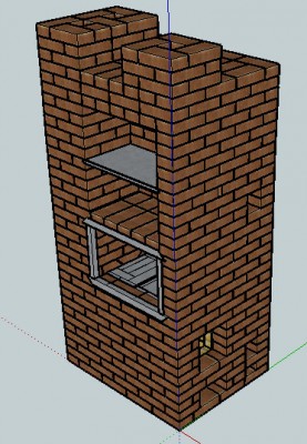

Чт 15 Октябрь 2009, 16:06
Спасибо, меня научили пользоваться слоями. Снимая галочку на слое - весь слой пропадает. Можно работать с любым кирпичем любого слоя. Заодно и выравнивать научился... Уже гораздо легче.
Осталось какие-нибудь дверки поставить, да задвижи.

Слои - был мне вопрос.
Если у вас есть скрипт Кирпичи, то при начале следующего ряда я выбираю сменить кирпич - первая иконка. В ней меняю Ряд на следующий. Автоматически появляется новый слой с названием Ряд ХХ. Теперь, когда начинаешь класть кирпичи - они автоматически будут из этого ряда. Не забываем при переходе на новый ряд его прописать в кирпиче.
Ньюанс, который я не понял, хотя мне говорили прямо в лоб. Шамотные ряды лучше обозначать своим названием. Скажем РядШ 1. Тогда можно оставить только топку, например.
У меня сейчас, хоть и переименовал шамотные ряды подругому - не получается оставить только шамотные кирпичи... Без них печку посмотреть могу, а только их - нет. Они так и остались привязанными к своему старому ряду...
Чтобы просмотреть ряд в середине печки надо поставить на этот ряд в слоях пометку, что вы хотите там работать и снять все галочки (справа в слоях) для тех слоев, которые находятся выше вашего выбранного ряда. Или в слоях есть стрелочка справа вверху - там выбрать "Выбрать все" и ткнуть в любую галочку, то все слои пропадут, кроме того на котором стояла выборка. (А! Паника!!) Потом выбрать нужный слой и посмотреть его.
Вернуть также поставить галочку.
Последние слои я просто копировал - поэтому номер слоя не изменялся. Пришлось вручную каждому кирпичу присвоить новый номер слоя.
Где-то так.

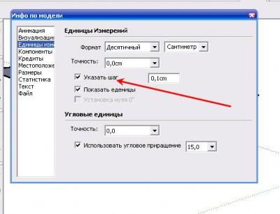

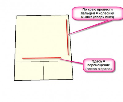

| Evgeniy E. писал(а): |
А вообще кетчуп дрянная программка. Дико тормозит под вмварей, кирпичи друг к другу прилипают криво, управления привязками нету, без колесика в мышке (читай на ноутбуке) работать невозможно. |
Это вы наверное и ноутбуком то пользоваться не можете, а уже такие заявления делаете.
Колесико на ноутбуке есть, и по сравнению с обычной мышкой намного функциональней, на прилагаемом рисунке показал где и как она размещаеться.
А так же на втором рисунке покозал как можно управлять точками привязки, тоесть при перемещении можно указать шаг с которым данный элемент будет перемещаться, если ставим 10мм то соответственно и выбранный элемент будет перемещаться скачками через 10 мм, так что прежде чем делать подобные заявления было бы неплохо хоть малость разобраться с программой и ноутбуком

Разгруппировывать не чего не надо, все линии и лица расположены на нулевом слое, а вот группы расположены на присвоенных им слоях, - это зделано для удобства работы.

Anton Sorokin
Сообщения: 752
Добавлено:
Пт 16 Октябрь 2009, 21:48
| Присвоить кирпичу номер слоя мало. Нужно его разгруппировать, получится группа выделенных прямоугольников. Им нужно присвоить нужный ряд, а потом обратно сгруппировать. |
Рекомендую всетаки сами кирпичи делать в нулевом слое. Тогда обьект можно вынуть из группы и лего положить в другую группу. Присваивать специфические слои только группам типа рядов кладки, сложных разрезов и составных обьектов.
Вложенные группы видны только когда разрешины все их слои.
пример: слой 0 - элементы кирпича и группа кирпич
слой Шамот1 - группа кирпичей 1-го ряда топки
слой Шамот2 - группа кирпичей 2-го ряда топки
слой Стенка1 - группа кирпичей 1-го ряда наружной кладки
слой Стенка2 - группа кирпичей 1-го ряда наружной кладки
слой Топка - группа групп рядов топки
слой Стенка- группа групп рядов стенки
Выключаем Стенку - видно только шамот если включен Шамот и Шамот1, 2, ...
Правда при этом помоему есть проблемы с вращением камеры. Крутит как бы вокруг всей даже невидимой кострукции, а хочется, чтобы крутилось вокруг пары видимых кирпичей. Лечится кликанием на сцене.
| ... sahi, вы меня расстраиваете. |
нисколечко, просто данный форум читает много народу а вы не разобравшись со своим ноутбуком и с программой делаеете поспешные выводы (даже утверждаете) тем самымым навязывываете свое мнение окружающим. Не смогли разобраться с программой так и напишите - "для меня она сложная и я не чего не понял".
1. Теперь что касаеться колесика, либо оно есть, либо его нет (но это на старых ноутбуках пятилетней давности). Одно из двух, другого варианта быть не может, это равносильно утверждать что под Windows у вас видеокарта NVideo а под линуксом ATI.
Операционная система не может изменить вашего железа - отсюда вывод, если у вас под линуксом она есть то под Windows у вас просто не установлены драйвера для мышки (то есть вы используете стандартные встроенные в Windows драйвера).
| Цитата: |
| Должен быть точпад побольше и с выпуклостью, что бы этим было удобно пользоваться. |
ну это опять ваше мнение, а у меня оно другое, если будет выпуклость то она мне будет мешать манипулировать мышкой. (опять свое мнение пытаетесь навязать)
2. У вас проблемы с точками привязки, в этом виновата не программа а ваши драйвера для видеокарты, или сама видеокарта (если видеокарта ATI данная проблема встречаеться). Попробуйте обновить драйвера.
Добавлено:
Пн 19 Октябрь 2009, 08:58
Ой, спасибо за подсказку про шаг. А то сколько сил тратится на подгонку... А в собранной модели автоматически нельзя выровнять слои начиная с нижнего?
