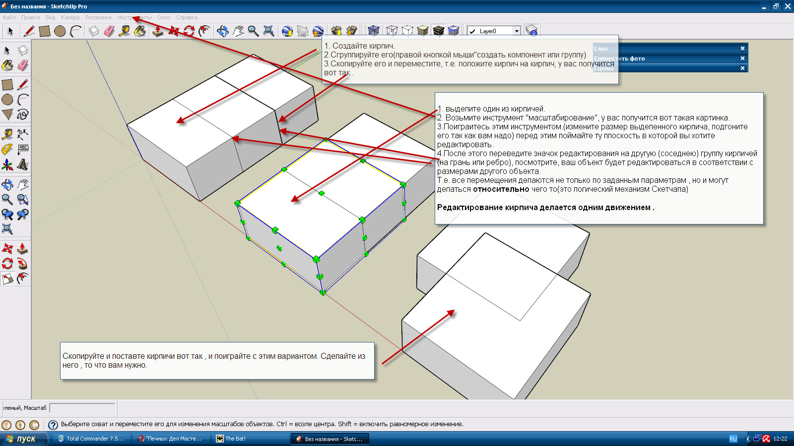

Vovan_brest писал(а):
даже обрезать не могу-приходится загонять в другие кирпичи,а на бумаге делать заметки Confused Embarassed
Не знаю может путанно что либо написал.
С ув.
Сергей.

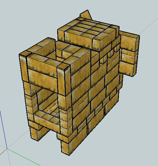

Весь вечер создавал слои, переназначал кирпичам слои и удалял ненужные.
Ошибки, которые совершил - начал копировать слои кирпичей... Перечитал инструкцию и перестал заниматься ерундой.
Потом при удалении слоя появляется надпись - присвоить все ... существующим слоям - ну или что-то подобное, не рискнул ответить Ок, а зря. Пришлось повторять сначала.
Шаг сетки - это супер. Наконец-то выровнял всю печку.
Теперь могу и шамотную топку отдельно смотреть... Smile
Конечно это только предварительный вариант, стоит изменить наддверочный блок и отверстий для ВВ еще нет в боках.

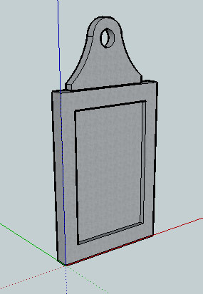

Ура, выдавил. Получились дырки.
По цвету - согласен, но жена спрашивала: - А чего они белые то?
Теперь взял рисунок, импортировал. На экране куча полосок, квадратиков... Чего с ними делают?
Я просто пообводил карандашом, построил дуги. Теперь у меня получилась модель, но она очень большая. Как ее привести к нормальным размерам?
Игорь, а что там смотреть? Я не понял... Confused
А вы их поближе рассмотрите(увеличьте) Surprised
Не понятно , что вы делаете.
Привести модель к нужным размерам , можно масштабом.

Вот что получилось. Я уменьшил масштабом, но как попасть в размер поточнее? Или уже на месте масштабировать?...
Пока вот так:
Пока вот так:
Для этого есть инструменты "указатель размера" и "рулетка"(проекционные линии).
Ну и не забываем еще и про, Контрольную панель (Value Control Box (VCB),, расположенную в правом(у меня в левом) нижнем углу окна программы.
