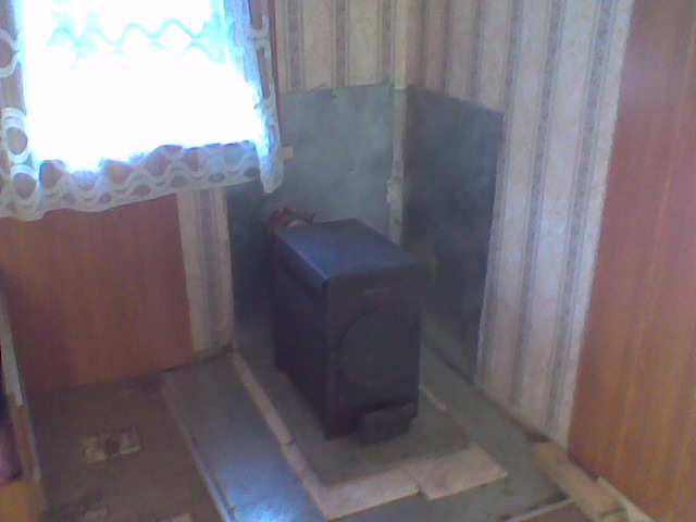

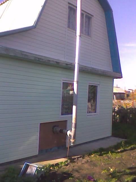

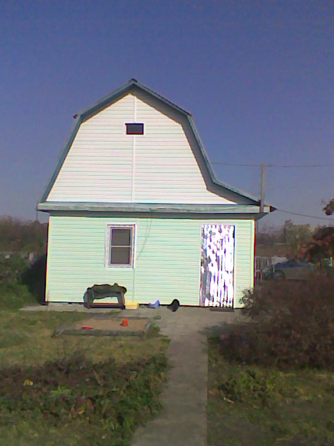

дом 4.5*5.5 утеплен первый этаж. на место печи нормаль 2 хочу маленькую кирпичную на этоже место! какую? можно ли без фундамента что то придумать? а может просто нормаль2 оболожить как нибудь? всё таки хочется кирпичную самого малого размера с максимальной теплоотдачей! 2-й этаж не используется вне летнего периода и отопления не требует
спасибо за раннее за ответы! очень надеюсь до холодов успеть т.к. этой зимой плнаируем часто ездить на дачу.
 Размер файла:  111.47 КБ
 Просмотров:  1154 раз(а)
 Размер файла:  73.78 КБ
 Просмотров:  1183 раз(а)
вот моя нормаль2 дымоход выходит в стену.
 Размер файла:  60.76 КБ
 Просмотров:  1186 раз(а)

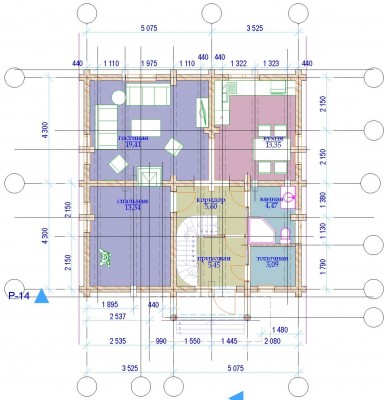

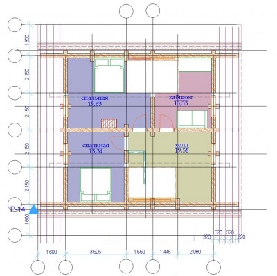

Товарищи печники, обращаюсь к вам за советом.
Есть желание поставить в строящийся дом печь с камином. Фундамент под нее уже отлит вместе с фундаментной лентой размером примерно 0,9 м*1,3 м (не помню уже с точностью до 1 см) дополнительно к 0,4 м толщины фундаментной ленты.
Какие предъявляю требования к печи?
Печь должна задней стенкой выходить в спальню, чтобы отапливать и спальню первого этажа помимо гостиной и кухни.. Со стороны гостиной должна иметь вид камина (прозрачные дверки топки), но быть при этом аккумулирующей печью с тепловыми каналами для максимального сбережения тепла.
Дымоход двухканальный, объединяющий еще и вытяжку вентиляции. Если будет возможность включения в него дополнительного дымохода от компактной печи-буржуйки в спальне 2-го этажа, то это будет отлично.
Труба выходит из крыши у самого конька, так что проблем с герметизацией возникнуть не должно.
Для визуализации своего вопроса прикладываю несколько картинок. Изображение печи-камина очень условное, только для того, чтобы обозначить её местоположение в доме.
Мне хотелось бы понять можно ли реализовать мои желания и во сколько это может обойтись?
Буду признателен за ответ.
С уважением, Владимир.

Иван из Беларуси
Сообщения: 507
СообщениеДобавлено: Пн 11 Январь 2010, 07:18 Ответить с цитатойВернуться к началу
Увы надо две печи.Или водяное от-ние.

Реализовать можно, стоимость зависит от выбранного материала кирпич: Витебск - 14 р/шт Лоде- 60-90 р/шт.

Спасибо за отзывы!
Немного поясню дополнительно.
Дом не ПМЖ, а обитаем будет только с весны до осени, ну может и в редкие наезды зимой. Когда вопрос встанет о круглогодичном ПМЖ в нем, то займусь жидкостным отоплением.
В принципе подошла бы печь типа ОИК K2, но со смещенным ближе к передней стене дымоходом, который сделать бы еще со вторым каналом для вытяжной вентиляции, ну и закрытую топку.
Может есть какие еще варианты? Можете писать как сюда, так и в личку.
Не стал размещать свой вопрос на forumhouse.ru, так как там какое-то полное крошево-месиво.
P.S. Стены все - ОЦБ 240 мм. Высота потолка первого этажа около 2,65-2,7, второй этаж - под конек.

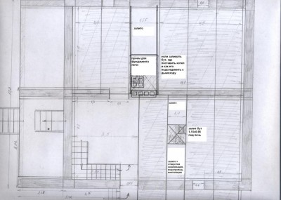

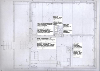

Здравствуйте все. Помогите с моей проблемой. Нужно срочно переезжать в дом, но он недостроен и отопления в нем нет. В течение лета нужно будет установить хотя бы одну печь (и/или котел в подвал), чтобы въехать хотя бы в одну комнату. Проблема - как выполнить все поэтапно, чтобы зимой не замерзнуть, а на следующий год продолжить строительство.
Тверская область. Дом из газобетона, по внешнему контуру 10х10м с верандой. Стеклопакеты. 1-й этаж высотой 2,95 м (но еще нет полов, только плиты перекрытий и не утеплен потолок): кухня-гостиная, спальня, ванная, прихожая с лестницей.
2-й этаж (высотой 2,75 м)- пока без перегородок, временно не жилой, крыша пока не утеплена. Перекрытия между 1 и 2 этажами из лафета 150х250 мм. Между 2-м этажом и чердаком - брус 150 х 150 мм.
Планирую поставить 2 печи на 1 этаже, буржуйку на втором и котел в подвал.
В подвале уже есть бут размером 1,15 х 0,98 под печь. У меня в квартире сейчас круглая печь, очень нравится - топиться за 1,5 часа. Держит тепло сутки. В сильные морозы топлю 2 раза. Вариант идеальный. Но круглая, наверное, не подойдет. Есть ли такие маленькие квадратные печки, чтобы на нее потом поставить тройной дымоход (для этой печи, для будущей печи 2-го этажа и для вентиляции), не рухнет ли он, если длина до конька от пола 2-го этажа 4,2 м? Печь примыкает к ванной комнате. Хочется, чтобы была горячая вода. Стоит ли вмуровывать что-то в печь для ее получения или лучше предоставить это котлу?
Под вторую печь оставлен проем между плитами перекрытий шириной 1,55 м.
На фундаментной ленте шириной 40 см по центру дома оставлен проем шириной 1 м. и высотой 2,2 м. Планировалось, что в него выйдет стена (щит) печи, обогревающий прихожую. Вопрос: можно ли в этот проем пока встроить систему дымоходов из кирпича и как это отразится на качестве топки - поворот от трубы и обратно. Дымовую трубу планирую поставить рядом - удобно и с точки зрения стропил и то, что ее можно "гнать" из подвала. Вопрос: если в дальнейшем ставить в подвале котел (водяное отопление), то как его подсоединить к дымовой трубе - планируется, что бут под 2-ю печь все-таки в дальнейшем будет и он будет как раз между котлом и трубой. Как потом объединить трубу и бут? Или все-таки сначала залить бут, а под трубу котла оставить только проем шириной с кирпич? Котел тоже не знаю какой (может быть, Дakon?). Хочется, чтобы подкладывать дрова нужно было хотя бы через 8 часов. Мать хочет, чтобы в подвале стояла печь и отапливала подвал. Я сомневаюсь - а будет ли толк? В общем, помогите, пож-та, одинокой женщине, ввязавшейся в строительную авантюру.
 Размер файла:  94.74 КБ
 Просмотров:  1074 раз(а)

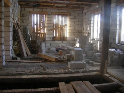

СообщениеДобавлено: Сб 27 Февраль 2010, 13:30 Ответить с цитатойВернуться к началу
1 этаж. прямо -бут под маленькую печь. Слева - проем под тепловой щит

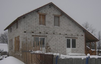

ticshen
Зарегистрирован: Сб 27 Февраль 2010, 11:51
Сообщения: 8
Регион: Toropets
СообщениеДобавлено: Сб 27 Февраль 2010, 13:35 Ответить с цитатойВернуться к началу
С юга 10х10

vova230
СообщениеДобавлено: Пт 26 Март 2010, 19:59 Ответить с цитатойВернуться к началу
Подвал - 1-й этаж двухярусную печь, можно с отдельными топливниками.
Плюс на 1-й этаж вторую печь где и запланировано.
Второй этаж печь стоящую на несущей стене и подсоединенную к тому комплексу труб, что и двухъярусная.
