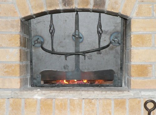

Александр Бацулин, ещё вопрос - какие Вы ставите заслонки, насколько они герметичны?
Александр Бацулин
Сообщения: 928
СообщениеДобавлено: Пт 30 Октябрь 2009, 23:52 Ответить с цитатойВернуться к началу
Несколько последних делал из стали 6 мм - до этого из 2мм -одну повело и я перешел на шестерку. Хозяйская такая заслоночка выходит.
Устье стараюсь выкладывать как можно ровнее - по плоской фанере или типа этого. Гермитичность не проверял - на глаз плотно прилегает.

Сообщения: 10151
СообщениеДобавлено: Пт 30 Октябрь 2009, 23:57 Ответить с цитатойВернуться к началу
поверхность устья (премыкания заслонки) строго вертикально или с наклоном?
Александр Бацулин
Сообщения: 928
СообщениеДобавлено: Сб 31 Октябрь 2009, 09:27 Ответить с цитатойВернуться к началу
вертикальная. заслонку прижимает уголок, прикрученный снизу.
Наклонную было-бы весьма неудобно делать

А сколько весит такая заслонка? Где делал сам или токарь?

Александр Бацулин
Сообщения: 928
СообщениеДобавлено: Вс 1 Ноябрь 2009, 20:20 Ответить с цитатойВернуться к началу
Моя кг пять весит, зато уж задвинул так задвинул. Делал сам, болгаркой отрезным и шлифовальным кругом.

Почему спрашиваю про заслонку, ведь для "теплушки" лучше чтоба максимально герметично?

СообщениеДобавлено: Вт 3 Ноябрь 2009, 17:45 Ответить с цитатойВернуться к началу
Большой вес заслонки не очень удобен при ежедневном использовании физически слабыми женщинами. На Украине уже лет 200 или даже больше очень популярны достаточно большие заслонки для устья русской (украинской) печи (она с большой лежанкой), которые сделаны из тонкого (0,5-0,6 мм) чёрного листового железа, а для упрочнения её от изгибания по округлой стороне сделано заворачивание (загибание) металла или даже наворачивание его на стальную проволоку. Концы этой проволоки внизу загибаются аккуратными горизонтально расположенными ножками и хорошо подпирают заслонку на устье, удерживая её в вертикальном положении. Эти концы проволоки упираются в шесток печи (это как своего рода колени заслонки). Такая заслонка весит 400-700 г, в самом худшем случае до 1 кг.
На заслонке есть стальная ручка (плоская П-образная полоска металла, края которой имеют армирующие фальцы-загибы) или достаточно толстая стальная проволока, на которой закреплена деревянная ручка, как на кельме (оба конца проволоки закреплены к заслонке), хотя мне приходилось видеть много заслонок только с одной плоской П-образной ручкой без деревянных деталей. Такую горячую заслонку брали через тряпку, чтобы не обжечь руку.
Ручка к заслонке приклёпана двумя стальными заклёпками.
Иногда (редко) на заслонке делали смотровое окошко диаметром 2-3 см (иногда даже 2 окошка по бокам от ручки), которое закрывается самозакрывающимся кружком из металла, как это сделано на современных глазках. На этом кружке внизу есть небольшой горизонтально расположенный выгиб (длина его 1,5-2 см), за который можно удобно браться пальцем или палочкой или ложкой, чтобы не снимая заслонку заглянуть в печь. Это упрощает работу с печью и сберегает тепло в горниле.

Тоже думал про утеплитель изнутри, но попользовавшись РП заметил, что заслонку удобно просто сдвигать, а не вынимать. Если утеплитель изнутри то так просто не сдвинешь.
Игорь УА предлагал делать из тонкого железа. Для обычной РП оно нормально, но в Теплушке такую поведет 100% тк при топке в горниле пламя и гороздо выше температура чем в РП.
