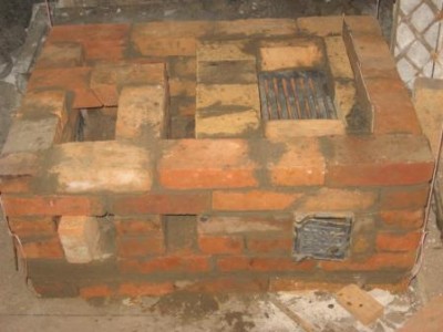

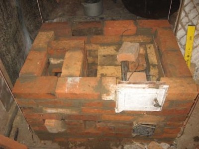

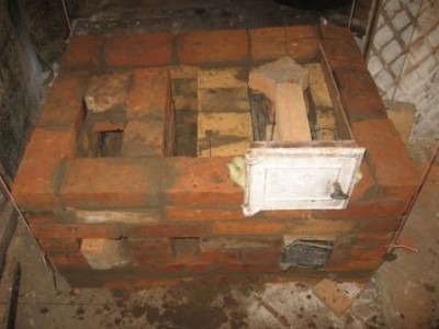

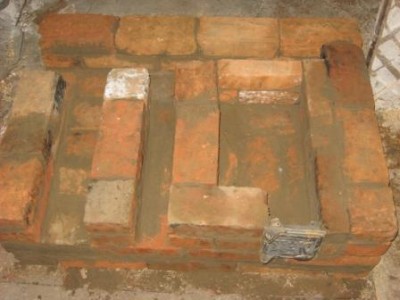

Спасибо, Евгений! Муж кладет дальше, но мне кажется напортачил уже ( я теоретик, а он практик). Вот выставляю несколько фото, посмотрите, что получается:
1. Дверка для поддувала маленькая. Будут проблемы?
2. Колосник получился уже в ширину, чем на схеме. Муж положил обрезанный шамот, чтоб прикрыть щель, тоесть положил не на ребро слева от топки и справа шамот тоже подрезал для сохранения уровня. Проблема? Или обойдется?
3. В 7 ряду начинается щель сзади топки. Её какой шириной делать?
4. В 6-11 рядах слева от шамотного кирпича постоянно просматриваются кусочки обычного кирпича. Это след с 5 ряда ( вернее даже 4) или ложить пиленный красный рядом с шамотным?

Неплохо. По пунктам:
1- может и нет, в край сократите объем топлива на закладку
2- не важно, главное с 6 ряда начать вести подпорную стенку для перекрытия из красного кирпича на ребро, между ней и шамотом оставить так же тепловой зазор
3- щель делайте около 1.5-2 см
4- кусок кирпича из за того что уложен целый, можете резать, или не резать на усмотрение

Благодарим, Евгений! Ещё парочку вопросов, если можно:
1. Кирич красный для поддержки рядом с огнеупорным класть на глиняный раствор или на огнеупорный?
2. У нас куплен не мартель а Плитонит огнеупор, пойдет?
3. Сетка на минвате в 18 ряду играет роль опоры и уравнивания? А если ячея не 1/1, а приблизительно 2/2, можно?
Сообщения: 10143
СообщениеДобавлено: Вс 1 Ноябрь 2009, 23:39 Ответить с цитатойВернуться к началу
Красный кирпич на глино-песчанный раствор, выравнивая по внешней кладке, шамотный на Плитонит огнеупор.
Сетку можно и крупнее, не столь важно, а вот зазор от шамотной до красной обязательно (указан на чертеже цифрами относительно ряда кладки умноженного на 7 см).
