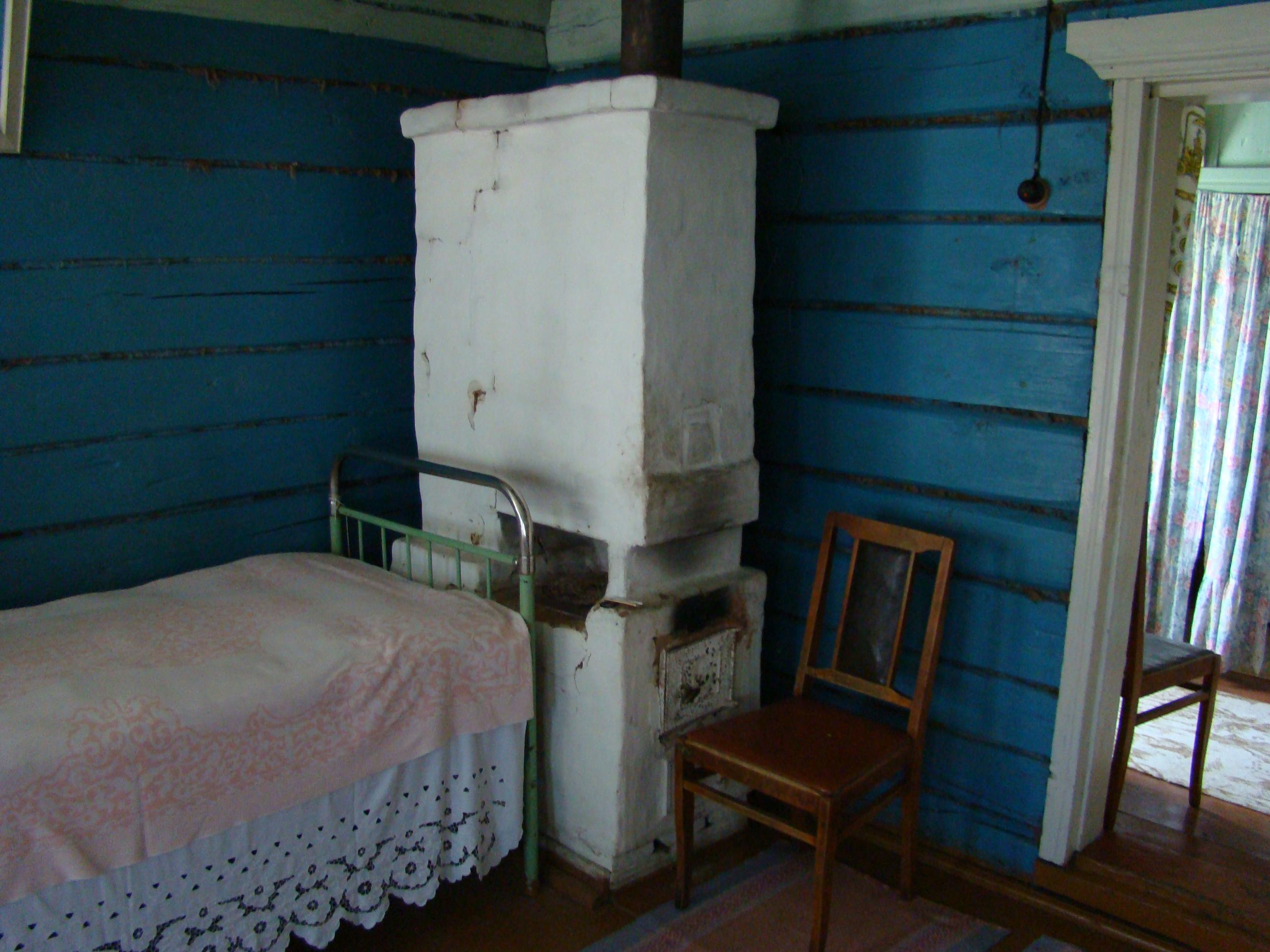

Фото "голандки" и трубы, что вела к русской печи, приложить сможете?

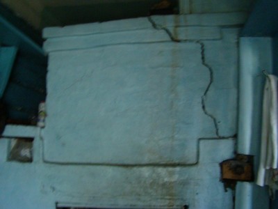

Высылаем фото печи, которую сломали (в комнате 13 м кв), и фото голандки, труба от которой диаметро 15 см входили в дымовую трубу печи, хотелось бы вместо сломанной печи сложить печь в пределах примерно 1*0.7 м, примерно как ОИК9,11. На них нет чертежей . Есть ОИК1 и ОИК20, 1 вроде маловата, а ОИК20 великовата. Так как будем класть в первый раз хотелось бы что-нибудь попроще. Нашли в книжке Маринюка вариант канальной прямоугольной печи

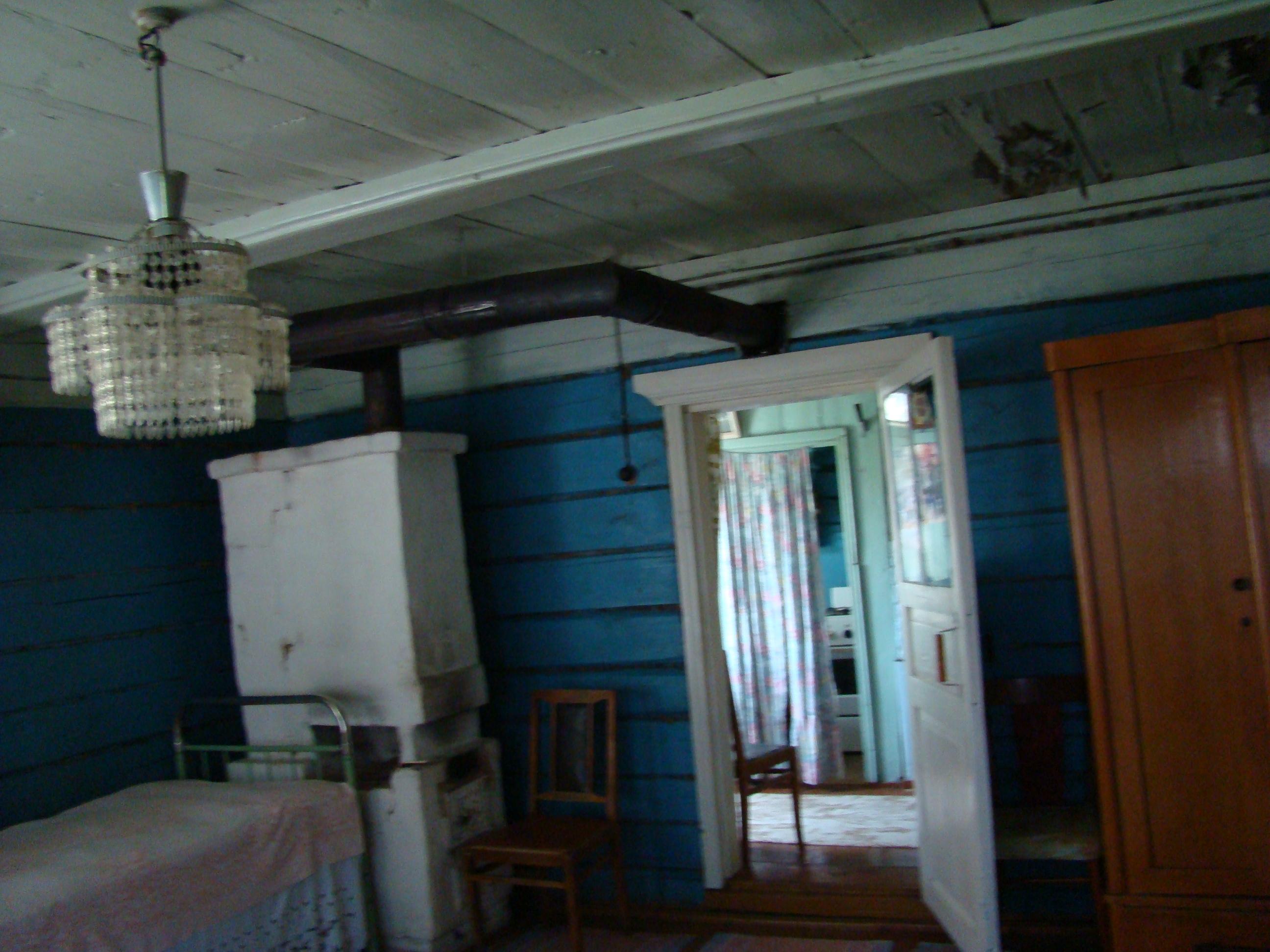

следующее фото

разобранная печь

Если поставим ОИК1, то со стороны топки в дымовую трубу (1/2 кирпича) будет врезаться дымоход от голандки 15 см диаметром. Где лучше поставить шиберную заслонку: в дымоходе голадки или дополнительную заслонку в дымовой трубе печи, может быть вертикально? нужно ли уменьшать диаметр дымовой трубы до диаметра дымохода, и можно ли будет топить одновременно обе печи?

А как русская печь отсекалась от голандки, коя по моему разумению, скорее на мини шведку смахивает, так как плиту варочную имеет?
И вторая просьбишка: опишите опыт эксплуатации этой малой печи. Как железная труба сочетается с деревом и даёт ли какое тепло?
Как часто приходиться чистить такой длинный горизонтальный дымоход?
Для каждой печи лучше свой дымоход 140х140мм, то бишъ труба на два дыма.

вы что,и вправду собираетесь оставлять малую печь с этой трубой? и какой толщины стенки у этой трубы?

В деревне, где мы купили дом , подобные печки, почему-то ,называют голандками и они не имеют своей дымовой трубы(подсоединялись к русск.печи подобными дымоходами). Правильнее, конечно же, ее назвать минишведкой.Во всех домах в деревне в таких печках нет поддувальных дверок. А это как?
Дымоход из обычного кровельного железа(0,5 или 0,7?),разборный,бывшие хозяева чистили его перед началом отопит. cезона каждый год.Дому 48 лет.Отверстие в стене ,где проходит дымоход, выложено, вродебы, минватой.
Эта печка стоит в комнате 20м*м.Разве не будет разумно ее оставить как есть ?а всмежной комн.,где стояла русск. печь (комната 13м*м)сложить,например ,ОИК1.Чтобы обойтись,как говорят некоторые, малой кровью.Или вы посоветуете что-либо другое.

Дымовая труба от малой печи проходит через бревенчатую стену в смежную комнату ещё на полтора метра (на фото не видно), где она и входила в русскую печь, которую разобрали. Получается, что сейчас труба висит в воздухе(вот здесь мы её и отсекли), и нам надо на месте русской другую построить. Сейчас рассматриваем ОИК1,не могу понять где там можно использовать шамотный кирпич, судя по рисунку - 3 кирпича около дверцы, а сам топливник - из простого?

Очень даже разумно иставить эту мини шведку-голандку. Вы оцените её преимущества, когда приедете в Ваши пенаты зимой. Протопите её(мини голландку) сухими дровишками, на глухом поду дрова горят долго и равномерно, а от трубы жестяной пойдет по всей избе тепло ровное, лучистое, сухое. Не кладите только сразу много дров, приноравливайтесь, помаленьку. Чистить тубу-излучатель ежегодно - это святе, и греть будет лучше и пожаро-безопаснее. Печь новую сделайте с хлебной камерой по Кузнецову или по фински.

Сломанная русская печь стояла на деревянном основании (даже не на бревенчатом), размерами 1.5*1.7 м без всякого фундамента только на одном рельсе, который лежит прямо на земле и немного просел, поэтому печь и треснула. Он проходил под дымовой трубой печи не посередине. Будем менять нижние брёвна в этой половине доме, поднимем и рельс. Вопрос в том, достаточно ли этого рельса в качестве основания под печь, или надо делать фундамент. Под брёвнами дома , которые менять, фундамент будем делать обязательно. ХК1 всё-таки великовата для 13 м и нам хотелось бы что-нибудь поменьше и попроще, так как класть сами будем, нам по размеру лучше подходит ОИК1 или ОВИК9, которая выложена очень подробно со всеми порядовками. ОИК1 проще класть,и она дешевле обойдётся, тем более там вообще шамот не нужен, или мы ошибаемся. Нам ещё нужно учесть дымовую трубу от малой печи из соседней комнаты, труба идёт посередине комнаты (над рельсом), и которую надо будет соединить с дымовой трубой новой печи. Можно ли при кладке ОИК1 использовать шамотную смесь, которая продаётся в магазинах или она только для огнеупорного кирпича?

Для подключения второй печи лучше сделать трубу на два дыма( два канала).

обе печи при одновременной топке будут дымить.
Два дыма тянуть до самого верха и закончить на одном уровнеи в 700 мм(по вертикали) от уровня конька.
