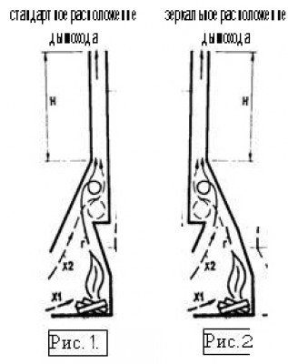

С учетом сложившейся планировки необходимо, чтобы дымовая труба выступала впереди камина. Можно ли зеркально развернуть дымовую камеру? Как это повлияет на тягу.

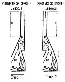

На новом рисунке я показала как дымоход устанавливается стандартно и как его необходимо установить мне. Какие у кого есть соображения по поводу дымовой тяги. Насколько реально такие изменения?

Я думаю, что можно так развернуть

утепли дымоход.увеличится температура газов и тяга.но смотри чтобы сборник сажи был и не сыпался мусор от работы камина на пол.сделай карман для сбора сажи.тягу дает эффект эжекции.если размер дашь я рассчитаю тебе камин до сантиметра и вы.соту дым.трубы задвижку не забудь. с оголовком так высоту не меннее 20 см делай и колпак
