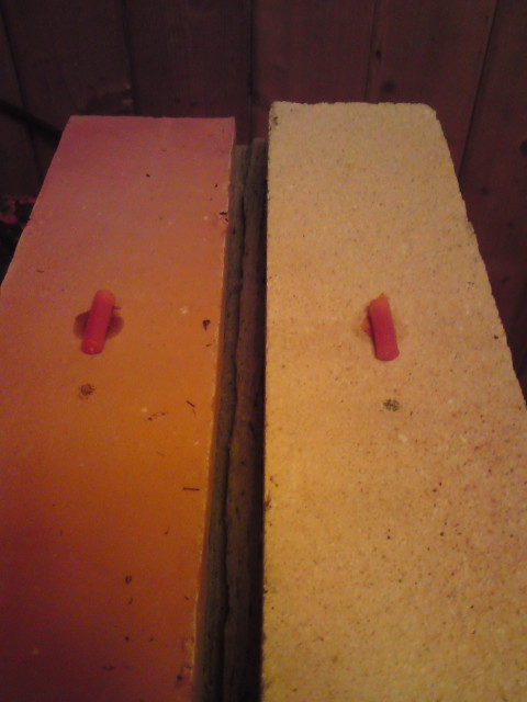

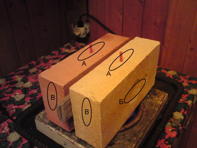

Тест №1.
Цель теста - определить сравнительную скорость нагрева кирпича марки витебский М200 и шамотный ША8 стандартного размера 250х120х65 мм.
Тест проводился с установкой кирпича на ребро на ТЭН трубчатый с температурой нагрева 575-580*С. Конечное время проведения теста -расплав стеариновой свечи на торце кирпича (см. фото). Между кирпичами установлена изоляционная прокладка от конвекции между кирпичами и снижение влияния на поверхностную температуру.
Во время теста снималась температура с поверхности А кирпича по центру ребра, противоположенного от стороны нагрева, размеченного кирпича. В процессе теста принято решение дополнительно снимать температуру с боковых поверхностей (поверхность Б) и с торца кирпича (поверхность В).

Начало теста и точки замеров
 Размер файла:  75.85 КБ
 Просмотров:  2056 раз(а)
Начало "таяния" свечи
 Размер файла:  61.27 КБ
 Просмотров:  2124 раз(а)
Фото 3, в 18.15 - точка окончания нагрева
 Размер файла:  59.06 КБ
 Просмотров:  3342 раз(а)
