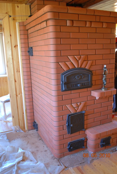

Отопительная печь по проекту Кузнецова И.В. с хлебной камерой, выполнена из кирпича LODE с финской фурнитурой. Хлебная камера - это очень универсальная вещь, в ней можно : кипятить воду в чайнике, печь яблоки, готовить курицу, тушить овощи, печь пироги.....и т.д.
 Размер файла:  35.84 КБ
 Просмотров:  1399 раз(а)
