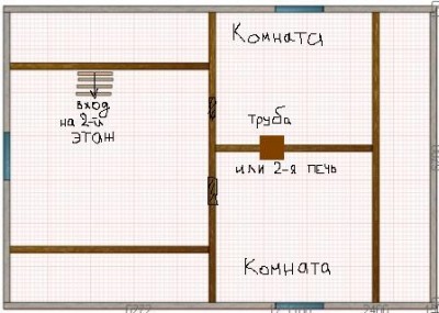

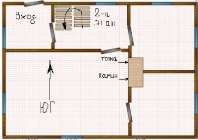

Доброго дня.
Хочу проконсультироваться у тех людей, кто имеет опыт в организации отопления домов.
Строю себе дом 7х10 сруб (брус 150мм), 2-й этаж мансардный, перегородки будут каркасные, высота потолка 2,5. Регион – Минск, температуры приблизительно минус 10-15 гр.С., но бывает несколько дней до минус 30 гр.С.. Проживание планируется наездами, но в перспективе постоянное.
Печь в доме нужна как основное отопление дома. Варочная панель не нужна. Камин желателен.
Фундамента под печь нет, есть только место предполагаемой установки печи.
Хочу создать два тепловых контура первого и второго этажа и иметь возможность отапливать либо только первый этаж либо весь дом.
Кто реально сталкивался с такими проблемами и эксплуатирует системы печного отопления жилых домов, выскажите плиз свои мнения, советы и пожелания.

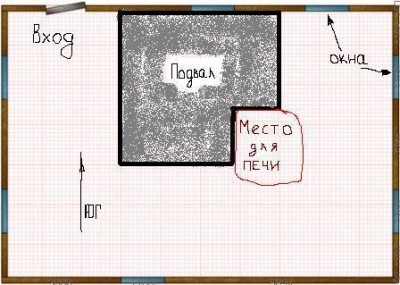

Здесь нарисованы исходные данные. Т.е. есть 4 стены проёмы для окон, проём для двери и яма для подвала.

Robber, приветствую.
От камина толку мало кроме эстетического удовольствия и мысли о том, что у тебя есть камин. В плане обогрева - перевод дров.
Сам решай. Хотя со всеми минусами является неплохим украшением комнаты.
По планировке я рекомендую внести следующие изменения:
1. Перегородку между входом и лестницей передвинуть за лестницу
2. перегородку между тамбуром и верхней правой комнатой удалить.
При таком раскладе в нижнюю левую комнату дверь можно не ставить, будешь иметьогромное пространство в доме, при чём всё обгреваемое от одной печи.

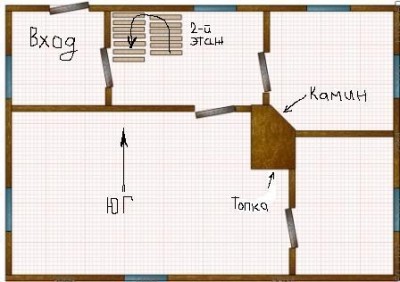

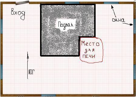

Вот два варианта с исправлениями, но не в одном из вариантов не получается отопить помещения одинаково.
Я решил отказаться от камина. Т.е. мне нужна просто отопительная печь (можно с духовкой).
Уважаемые печники.
Как можно организовать отопление, чтоб каждая комната получала количество тепла тот печи пропорциональное площади комнаты?
Я уже думал делать две печи, но ведь площадь позволяет отопить одной печью.
Может есть у кого мысли?

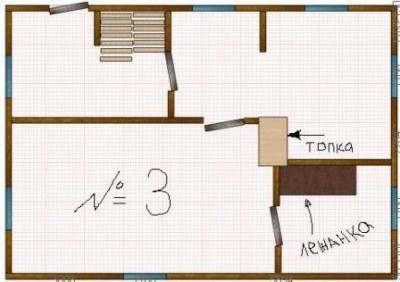

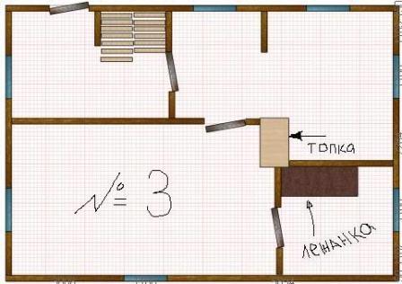

Может лежанку разместить в одной из комнат для отопления?
Вот вариант №3.
Лежанкой обогрею комнату?
Говорят лежанка очень долго прогревается.

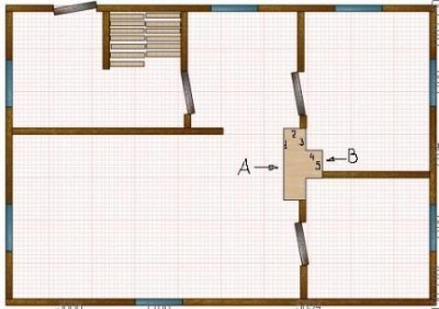

Хочу показать ещё один вариант при котором равномерно прогреваются все комнаты.
Размеры печи:
1 - 6,5к
2 - 2 к
3 - 2к
4 - 1,5 к
5 - 2,5 к
Вопрос к печникам и и тем кто эксплуатирует печи.
Где лучше организовать топку со стороны "А" или со стороны "В" ?????
И в том и в другом варианте есть свои плюсы и минусы.
Как лучше?

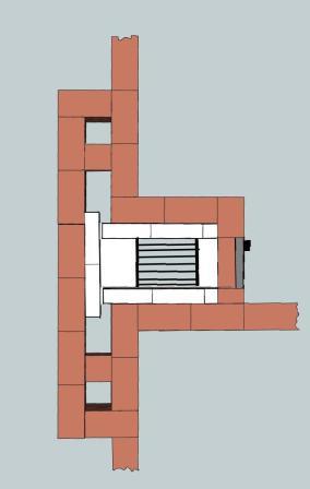

Уважаемы печники.

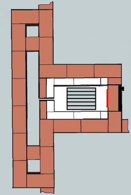

Вот сваял приблизительно печь.
Есть несколько вопросов:
1. Будет ли греться стенка (задняя) за футеровкой. Не будет ли за футеровкой печь холодная, а в других местах горячая и из-за разных температур пойдут трещины. (будут локальные перегревы)
2. Может щиток сделать на кирпич шире? Т.к. в подьёмных каналах печь почти не греется, соответственно тепло отдающая поверхность меньше.
Есть мнения?

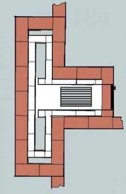

Уважаемые печники.
Как вы считаете, такая печь будет прогреваться более равномерно и соответственно вероятность того, что она может треснуть гораздо ниже чем у предыдущего варианта?
 Размер файла:  12.35 КБ
 Просмотров:  1033 раз(а)
СообщениеДобавлено: Чт 26 Ноябрь 2009, 11:01 Ответить с цитатойВернуться к началу
Мне кажется, что подьемный канал лучше сделать один. С какой-нибудь одной стороны, но в 3/4. Практичнее. Для вашего варианта...
Ну и смысла так поступать с топкой нет. Хайло в первом случае вверх смотрело (или по бокам), а во втором? Будет перегрев задней стенки.
Последний раз редактировалось: Владимир Солин (Чт 26 Ноябрь 2009, 12:01), всего редактировалось 1 раз

СообщениеДобавлено: Чт 26 Ноябрь 2009, 12:32 Ответить с цитатойВернуться к началу
В первом случае два хайла смотрят в стороны, Во втором на заднюю стенку.
Сделать один канал нельзя т.к. хотя система и колпаковая, но дым пойдёт по кратчайшему пути и соответственно дальний угол не прогреется.
Мне надо ОИК-3 с футеровкой.
Отсюда вопрос: Как делать футеровку задней стенки, чтоб обеспечить ей равномерный прогрев и уменьшить вероятность появления трещин?
Есть ещё вариант. Топку сделать параллельно считку. Такой вариант лучше или нет?

Не соглашусь с непрогревом дальнего угла - в случае труб на верх именно они и не будут прогреваться... Embarassed С двух сторон!
Про футеровку я понял еще раньше. Но если зафутеровать и заднюю стенку - то все проблемы и решатся.
Как неоднократно писали - из 2х каналов будет активен тот, который выберет дым. В итоге второй всегда будет холоднее.
Поэтому и предлагаю: под топкой (а точнее за поддувалом) сделать обьединение левого и правого плеча, один канал наверх. С футеровкой топки и защитой задней стенки.
Smile
Увеличиваем первый колпак - это плюс, и уменьшаем количество кирпича. Cool

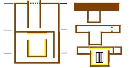

Мысли в слух: (Рассматриваем Т-образную печь с двумя подъёмными каналами в первом колпаке) между двумя подъёмными каналами и топкой есть два опускных канала они саморегулирующиеся, соответственно смогут регулировать подъёмные каналы. Cool Думаю сечение опускных должно быть в два раза больше чем подъёмных.
Т.е. в таком случае топку надо делать в плотную к футурованной задней стенке печи. Но область за футеровкой будет прогреваться дольше и опять получаем неравномерность начального прогрева.
Круг замкнулся Shocked
Я наверно слишком много знаю или не знаю Confused
 Размер файла:  13.3 КБ
 Просмотров:  1016 раз(а)
СообщениеДобавлено: Пт 27 Ноябрь 2009, 13:29 Ответить с цитатойВернуться к началу
Robber писал(а):
Уважаемые печники.
Если колпак расширить на 1/2 кирпича, возможна футеровка ША6, увеличиваем инерционность печи, равномерность прогрева и снижаем возможность образования трещин. Если расположить вход в трубу во втором колпаке равно удаленно от подъемных каналов, то вероятность разницы в нагреве сторон сведется к минимуму.
Оба варианта рабочие.
СообщениеДобавлено: Пт 27 Ноябрь 2009, 14:34 Ответить с цитатойВернуться к началу
Не забываем, что 60-70% приходится именно на 1ый колпак. Второй это довесок, немалый конечно.
А ваших сомнений не разделяю. Можно подумать о небольшом выступе с противоположной стороны от топки - спрятать футеровку туда. Оригинально будет смотреться - не просто каменная стенка...
Скажем дым займет весь верх и будет вытеснять холод вниз, и слева и справа. И он будет выдавлен в подьемный канал.
Ну и т.д. Smile
