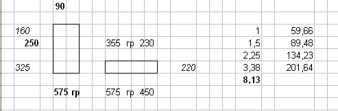

СообщениеДобавлено: Пн 25 Январь 2010, 14:02 Ответить с цитатойВернуться к началу
Владимир Солин писал(а):
shalagin sasha правильно заметил по поводу Графика Б. Здесь то температуры как отличаются... Smile Хотя необходим еще один эксперимент на передачу шамота плашмя... - футеровка как пропускает? Confused
Вот я снова и возвращаюсь к этому вопросу - как пропускает температуру футеровка. Хотя применение чисто практическое - замена перекрыши из 2х красных кирпичей на лещадку из шамота для ХК, находящейся во втором колпаке...
Скажем беря за основу исходные данные обычного кирпича 575-250-90, и пытаясь просчитать падение по глубине 4х слоев (?) получилось в 1,5 раза по слою... 575-375-240-150-90, что примерно совпадает с исходными...
Беря 450 за температуру первого колпака, получаем около 300 градусов на другой стороне на поде и 166 от 250 со стороны свода. Ну и соответственно прогрев с двух сторон вполне может и до 250 температуру поднять...
Не прав? Confused
