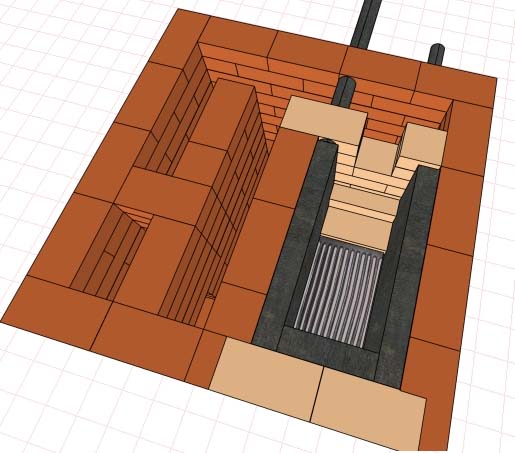

Нашел в журнале подходящую мне печь, как выяснилось позже печь Александра Бацулина.
Долго делал порядовку, но т.к. это первая печь которую я сделал, тем более сделал только в 3d программе, показываю порядовку. Прошу указать на ошибки.

первая ошибка мала высота топки надо 78-80 см.из топки горячие газы идут в 2 напрвления.и они конечно пойдут ро пути наименьшего сопротивления.в уфе я печь ложил,на 4 части делил огневой поток и строго симметрично.пр бокам они ушли вниз и через 2 подвертки внизу и сказав наверно что около пола холодно пощли наверх в верхний колпак. если гочие газы возле пола не ходили низ печи не будет греть комнату. печь была 4 на 4 кирпича и на швы добавь. с трубой 1200 кирпичиков ушло. и никаких металл. деталей кроме приборов.а горшок с картошкой и борщом можно в топке сготовить зато надежно.ув посетители яблоко разрежьте на 4 части и посчитайте насколько увеличися площать раскаленных газов если его разорвать на 4 части.много зависит от региона.если морозы под 40 то плиту нельзя ставить она лопнет в любой момент.надо ложить печь без плиты другой конструкции.печь не должна держать металла он рвет печь и вся понятия о печном мастерстве

По поводу порядовки печи хочу спросить а какая длина дров поместится в Вашу нарисованную топку ? ИМХО надо делать топку чтоб потом не думать что дрова заготавливать размером строго до 50 см.
В своей существующей печи мерили топку ? Кстати не только в Бурятии но и по всей Сибири используются чаще всего канальные печи и чаще всего с регистром отопления в топке в виде квадрата. ПО своему опыту могу сказать что регистр отопления в колпаке ничуть не хуже нагревает мне объем в 100 литров до 60-65 градусов. Хотя до запуска системы все соседи вокруг сомневались что вообще будет греть. Не нужно греть так чтобы кипело. Практически у всех моих родственников такие печки пока топишь до батарей невозможно притронуться. а если нужно всю ночь тепло тогда угля набрасывают. А у меня приятные теплые чугунные батареи. Сейчас обдумываю как ещё увеличить инерционность системы.............

Глянул порядовку повнимательнее, увидал грабли на которые сам наступил.
Левая ( по рядам -верхняя ) стенка первого колпака возможно не будет прогреваться. Подвертку наверно не стоит делать с двух сторон. Дым пойдет по кратчайшему теплому пути т.о. будет теплая стенка возле плиты, а по идее её греть не надо дымом, от плиты очень сильный жар итак идет. У меня так во втором колпаке было я переделал стало немного получше прогреваться стенка.
Хотя профи это момент не прокоментировали. Возможно я ошибаюсь............
Ещё нюанс, возможно не в тему но мы готовим на печке частенько и было бы неплохо иметь возле плиты негреющуюся полку чтоб чего нить на неё поставить или положить (ложка, поварешка, доска, тарелочка и проч. Типа, жаришь мясо с бутылкой пива в руках а поставить некуда :-)))))

Греется все равномерно. Печь работает пятую зиму, я ее общупывал.

Обеспокоили меня не на шутку по поводу длины дров в топке. Smile
Вот так переделал. Вопрос шамотный кирпич так можно оставить или лучше простой использовать?

Конечно - так - это "не по правилам". Но это лучше чем красный. Поскольку красный в этом месте разрушиться. Высота небольшая - поэтому не страшно красный с шамотом перевязать.

Если я все-таки котел поставлю, то не закипит ли он, если печь долго и сильно топить?
И какой толщины взять метал, котел прямо в топке нагрев огого будет, учитывая, что топка шириной в кирпич?

А может не стоит котел в топку? Воде будет жарко, дровам холодно. Может в колпак регистр поставить?

Мощность котла будет 6- 8 Квт .
"Закипит - не закипит" зависит от квалификации того кто будет монтировать систему водяного отопления.

Закипит - не закипит - зависит от скорости циркуляции, т.е. грамотности сборки и проектирования системы отопления. Котел в топке придуман и эксплуатируется давно - еслибы все было так запушено - то давно перестали бы делать.
Иван, если например у Вас есть котел в топке, который кипит, потом Вы заменяете его на котел в колпаке (не меняя систему отопления) и он перестает кипеть - то это не значит что второй котел лучше. Это всего лишь значит одно из двух - 1) его мощность ниже, 2) его проходное сечение больше.
Михаил, - Уменьшить плошадь контакта с пламенем - значит снизить мощность котла.
