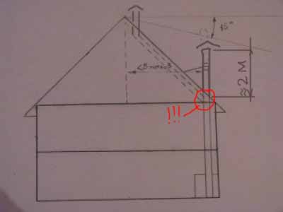

Не знал в какую тему вклиниться, поэтому начал сам. Прикрепляю схему и прошу совета. Можно ли проложить дымоход под крышей на чердаке под углом 45% до конька, или все таки придется поднимать трубу выше уровня 15% (на рисунке все показано) Все что нарисовано жирным-существует, все что пунктиром предполагается, чертеж в масштабе, все соответствует размерам. Спасибо !

Вам же гарантировано дешевле и надежнее нарастить. Откуда такой вариант , чем он вас привлекает?

Да хочу камин поставить, а трубу наращивать как то страшновато, получится метра 4-4,5 над металлочерепицей, во первых ветровая нагрузка ( у нас дуют сильно ветра) да и торчать будет как оглобля, внешний вид тоже немаловажен. А так под кровлей, по теплой мансарде, но смущает угол 45% и протяженность трубы 8 метров как никак до конька

Ну во первых не будет торчать очень высоко над крышей, и все таки выше конька тянуть будет сильней ( я так думаю) Может кто из практикующих каминщиков-печников сталкивался с такой ситуевиной.

не надо Вам выше конька гнать а зн.можно ниже.только чтобне задувало внутрь,есть для этого нормы..Ситуация стандартная.Всё обсуждаемо.

Я же спрашиваю конкретно (на рисунке все начерчено) есть техническая возможность убрать торчащую трубу, и пустить под крышей по мансарде (соответственно заизолировав ну и т.д) но 45 градусов наклон и длинна 6 метров получается (от верхнего перекрытия до конька) бедет ли тяга???? или поднимать существующую трубу еще выше, т.е по нормативам труба дальше 3 метров от конька (по горизонтали). Или вообще не заморачиваться поставить на существующей коротенькой трубе принудительную вытяжку да и хрен с ней, пусть сосает до упаду. В общем нужен совет практика. Спасибо

Т.е. надо нарастить текущую трубу на 4 метра, или проложить в теплой мансарде по углом 45 8 метров.
Мой исключительно теоретический взгляд на проблему:
Как будет чиститься этот семиметровый участок? К диаметру дымохода добавьте еще сантиметров 15 на теплоизоляцию и отступ от кровли. Крыша деревянная?
Есть возможность поставить растяжки, если удлинять на 4 метра? Основание трубы выдержит еще 4 метра с растяжками?
Попробуйте проконсультироваться по поводу 4-х метров у http://www.schiedel.ru есть шанс, что там есть специалист по дымоходам.

Нужно не камин ставить к наружной стене дома и после этого героически 2 раза гнуть дымоход под углом 45°, чтобы вывести его в конёк крыши, а поставить камин в доме поближе к коньку крыши, чтобы дымоход был прямым, и чтобы камин грел всё вокруг себя, а не наружную стену дома.

Если невозможно поставить печную конструкцию поближе к коньку, то лучше 2 раза согнуть дымоход (сэндвич) на чердаке под углом 45°, чем делать короткий дымоход на скате крыши и сосать дым дымососом. А если вдруг авария зимой на линии электропередач случится? Surprised

Васо, по моему в Вашем случае приемлемы оба варианта. Первый, сендвич с коленами, гораздо дороже и труднее в обслуживании, второй прямой с растяжками, подешевле. Только (в обоих вариантах)нужно соблюсти современные противопожарные нормы!!! Я за второй вариант.
