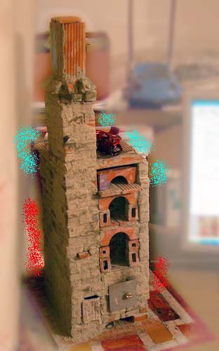

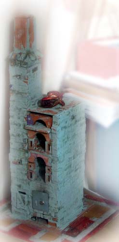

Здравствуйте, я не печник просто хочу построить себе несколько печей. С целью вникнуть в процесс делаю действующие модели печей из керамических мини кирпичей. К сожалению по высоте они не соответствуют стандартным они скорее "полуторные" пытаюсь скомпенсировать числом рядов где удается. Сделал модель ПТО2300 в принципе работала хорошо при топке прогревался весь массив печи. Потом сделал шведку по схеме Волкова - эта не получилась не было тяги в перевале. Решил сделать ОВИК мне наиболее подходит ОВИК-2 или 3 Сделал по порядовкам ОВИК-3
Печь нормально растапливается есть тяга из трубы правда идет светло белый дым. Когда закрываешь "ЛХ" поток из трубы заметно ослабевает и дым становится "ватного" цвета, сначала поддымливало из заслонки (ну она у меня негерметичная конечно) но потом все пришло в норму только дым стал более белого цвета.
Печь топил достаточно долго минут 40-50 за это время зоны показанные на фото красным прогрелись достаточно равномерно до температуры около 70-90гр(на ощупь палец не держит) чуть выше температура была уже пониже, но хуже всего нагрелся верх печи и задняя верхняя часть колпака там температура была около 35-40гр. и выше уже не поднималась.(при этом я еще три верхних ряда у верхнего колпака выкинул т.к. иначе мне бы не хватило кирпичей.
В реальных печах нагрев такой-же неравномерный или у меня чт то не так работает? В целом очень хорошо прогревается низ а вот верх нет.

а почему б Вам полностью не довериться выложенным порядовкам и сделать по ним печь,при любой критике я дык им доверяю.Фото Вашего нет.Вообще -то равномерность проверяется через 1-2 часа после закрытия задвижки.Низ печи-здесь это нижнийколпак,у верхнего темп-ра всегда много ниже--такаяособенность ОВИКов
Сообщения: 10141
СообщениеДобавлено: Вс 27 Декабрь 2009, 22:34 Ответить с цитатойВернуться к началу
Нижний колпак забирает 80% тепла, поэтому верхний всегда холодней.
Когда будете пользовать постоянно, поймете как хорошо иметь горячий низ печи, а не греть потолок.

Спасибо за ответы. Насчет фото не понял у меня оба фото на экране есть.
Поскольку я везде читал что прогрев печи должен быть одинаковым и как всякий неопытный человек принимаю за истину иногда и может не совсем верные вещи.
Вот я и интересуюсь у людей которые видимо строили и наверное эксплуатировали такие печи насколько неравномерен такой прогрев в реальных колпаковых печах, мешает ли он (или наоборот это плюс?) их эксплуатации.
По моей модели там очевидно что нижний колпак забирает все тепло т.к. дым из трубы выходит практически негорячий(35-40) Читал что в реальной печи на выходе д.б 100 гр. Значит верхний колпак будет прогреваться больше. Низ греется очень хорошо и я отлично понимаю все плюсы этого.
Но на мой взгляд тогда зачем такой большой массив 2-го колпака если он все равно не прогревается? Если это недостаток модели то мне хотелось бы понять что бы не повторить ошибок при реальном строительстве
НЕ ЯВЛЯЮСЬ ни приверженцем ни оппонентом какой либо системы или типа печай просто хочу выяснить для себя.

Из своего опыта эксплуатации печи по мотивам ОВИК 2 могу сказать что второй колпак прогревается после закрытия задвижки. Лично мне это удобно тем что всю ночь греет дом именно печь и наутро ещё теплая. Сейчас я понимаю что лучше всетаки чтобы печь грелась сильнее ближе к полу а не к потолку. Незачем голову греть, она итак нагреется Smile Температура дыма видимо на выходе всетаки низковата..... Оригинальным порядовкам надо следовать, продуманные они........

Говоря о равномерности прогрева печи в первую очередь подразумевают ее горизонтальную составляющую, поскольку если печь в горизонте греется одинаково, то и кладка себя чувствует устойчиво.
А вот по вертикали - преимущественно нижний прогрев, как положительно сказывающийся на комфортности в обогреваемом помещение.

Насчет прогрева понятно, горизонтально там все вроде более менее однородно прогревается. Значит модель рабочая.
Насчет низкой температуры дыма на выходе - конечно игрушка она и есть игрушка, но ведь работает!
В следующий раз попробую искусственно увеличить тягу т.к. в реальной печи труба значительно выше значит и тяга должна быть больше. Хотя для развлечения тяга и так хоть куда
Вот еще один вопрос - в печи стенка обращенная к топливнику прогревается очень сильно, если там сделать что-то типа воздушного калорифера совместив это с украшением(скамейка например) это имеет смысл или нет.(смысл в том что-бы уменьшить вероятность обжечься и улучшить теплосъем) или просто не надо так много топить?

Сделал еще одну топку "модельной" печки с увеличенной тягой за счет приближения размера трубы к реальным(нарастил гофрой подх. сечения) Тяга была зверская, Дрова горели как в мартене. Действительно в таком режиме второй колпак прогревается сильнее и быстрее.
Думаю что дополнительное отверстие в перекрытии первого колпака улучшит ситуацию в реальной печи. А может туда можно заслонку поставить делал ли так кто нибудь? (я имею ввиду заслонку) дырки то в перекрытии оставить не проблема.

Посмотрел схему у Бацулина, там такая задвижка является ЛХ, в общем рабочее решение главно придумать как конструктивно выполнить что бы не было утечки дыма через такую заслонку. Или не рисковать. Печь у меня именно для дачи поэтому быстрый прогрев "нужная опция".
Насчет модели - размеры кирпичей 37мм х 19мм х 14мм есть половинки трехчетверки. (конструктор БРИКНИК) Топится палочками которые я брал в столярке(сухие очень) В принципе для начинающих очень неплохой способ вникнуть в тему да и интересно, все таки работет как настоящая.

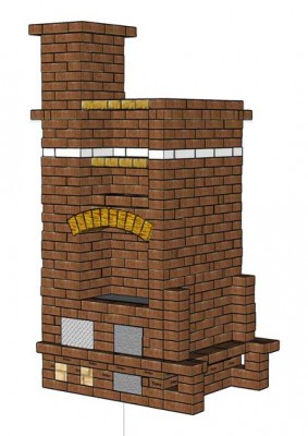

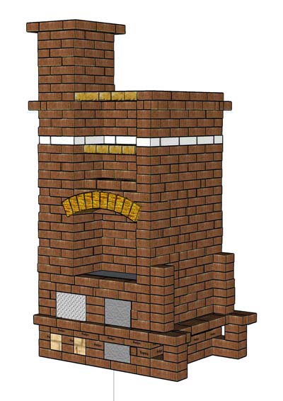

Попробовал сложить в Скетчупе - реальными кирпичиками лучше. Хотя процесс реально очень похож. Но для компьютерной визуализации конечно лучше в Скетчупе. Вот что у меня получилось из ОВИК-3
