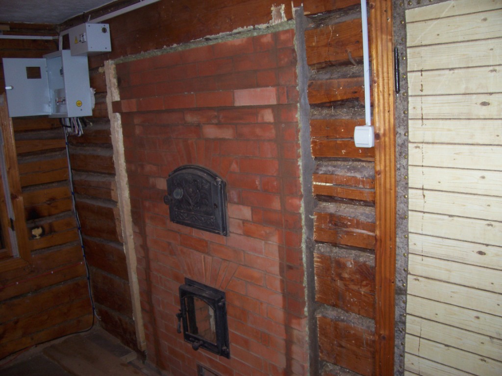

Здравствуйте, уважаемые печники! Обращаюсь к вам за помощью. Сам я не печник. В прошлом году купили мы дом. В этом доме, года три назад, была сложена печь. Печь комбинированная, русская со шведкой.(могу ошибаться) Сложена она,по моему, из облицовочного кирпича и очень плохо. Швы толстые, высота топливника маленькая, открываешь дверь – дым идёт наружу. Кирпич над заслонкой русской печи висит в воздухе, и чтобы он не упал, хозяин вставил в щель две автомобильных свечи. Топишь шведку, раскаляются только два бока печи, а там, где русская печь, естественно, всё ледяное. Топить русскую печь – воздух у пола, разумеется, не прогревается. В общем, мечтаю я это чудо-юдо разобрать, и построить нормальную отопительно-варочную печь с летним и зимним ходом. Но жалко разбирать трубу, она довольно высокая, проходит через мансарду и чердак. Стоит прямо на печи. Короче, надо её как-то вывесить. Подскажите, пожалуйста, какая нужна оснастка и сам процесс. И ещё. Читал на этом форуме о чугунных плитах, какие они нежные, то лопаются, то трескаются. А что, нельзя разве применить стальной лист, толщиной сантиметра полтора? Он будет гладенький, и не треснет никогда. Если вопрос глупый, просьба не смеяться, я же не печник. И вдогонку, вопрос. Как-то, лет пятнадцать назад, я сам клал отопительную печь, по книжке, конечно. Книжку потом кому то отдал, о чём жалею. Так вот, в процессе кладки, у меня стали трескаться подушечки на пальцах, и очень долго и болезненно заживали. Это что, у всех печников так? Или я как то неправильно с глиной работал? С уважением…
Вот фотки печи:

Вот вариант вывешивания трубы - читал где то в книге. Брус должен выдержать вес трубы - если там два этажа то лучше швеллер. Забиваем клинья, потом разбираем все что ниже.
Плиту стальную может постепенно изогнуть , если до красна топить. Был положительный опыт - лист 2,5 см - нормально работает не гнется.

пока не разбирай до весны прочисти дымоходы найди прочистные дверцы или вышибные кирпичики ведро сажи будет может быть реконструкция небольшая нужна. если тяга слабая утепли трубу-повысится температура дымовых газов и нарасти трубу пусть даже временно из металла сделай патрубок. на крыше утепли трубу. и увидишь печь немного оживет. если по медецине есть возможность помочь у меня отец болеет то я и печь переберу или с расчетами и чертежами помогу. прочисти трубу там может птица застрять. и какого цвета огонь при полностью открвтой задвижке. если ослепительно белый это хорошо. держи среднюю тягу. не перегревай печь и утепли подпол

Конечно, до весны разбирать ничего не буду, холодно. Пока готовлюсь теоретически, собираю информацию. Насчёт тяги - с этим всё хорошо, при полностью открытом дымоходе печь гудит, высота трубы большая, наращивать не надо. Саму печь я не правильно назвал в начале, как русская, совмещённая со шведкой, это на самом деле, видимо, русская печь с плитой в шестке. А по медицине, к сожалению, помочь не могу, никаких таких связей нет, а сам я водитель. С уважением...

Старая труба по фото может являться пожароопасной. Разделки непонятно как выполнены, возможно они вовсе не заложены кирпичём, а так просто выступы. Так же швы могут быть не газоплотными, что может привести к возгоранию дома. Переложить дымоход не такая уж большая проблема. Можно поставить и лёгкий сендвич и кирпичную трубу с вставкой из нержавеющей стали. Подумайте, жизнь дороже. Многие говорят мол старые то хозяева жили и ничего. Так многие говорят. Но у Вас и режим использования будет возможно другим. Лучше перестраховаться и установить новый надёжный дымоход.
