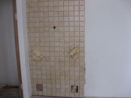

"Вот есть что-то общего - http://stove.ru/foto/_139515502.jpg низ печи у Вас будет прогеватся не равномерно, т.к. выход из топлевника только влево, заднюю часть затеплоаккумулировали стеной, а это треть мощности печи, если Вы вытащите чугунную плиту, то уберете опору для "внутреннестей"
Эта печь мне мала, моя печь глубиной 98 см и пронизывает стену 40 см насквозь, выходя задней стенкой в комнату.
Выход из топлевника действительно влево, затем по часовой стрелке вдоль задней стенке до переднего правого угла, здесь канал идет вверх во вторую верхнюю камеру и против часовой стрелке опять вдоль задней стенки до левого края печи и вверх в трубу.
Чугунная плита вставлена мною уже впоследствии и держится навесу опираясь врасклин на заднюю и переднюю стенки, так что вынуть без труда.
"Ну а этот ракурс вообщеее офигенный."
Евгений, если вы имеете с ввиду подтеки, то их происхождение от нержавеющих гильз 150 , одна в перенсечении межэтажного перекрытия, другая над крышей утепленная в сендвич, которые я теперь ликвидировал в борьбе за увеличение дымохода. Над крышей я доложил трубу кирпичем, видно по фото.
Надо ли ломать эту печь? Мастер действительно не знал про печи Кузнецова. Он свои печи именует "Алтайки" по своему прежнему месту работы. Это я нашел сходство и даже звал его на Ваш семинар весной этого года.

Ну, вот вроде бы и прояснилось Smile печь оставляйте,если она Вам так нравится, задвижку ЛХ выше врезайте, а трубу перекладывайте на пятерик. Желаю удачи!

Это задняя стенка печи с прочистными каналами выходящая в другую комнату.
Еще одна дымящая печь
 Размер файла:  24.52 КБ
 Просмотров:  858 раз(а)

"Выход из топливника слева 14 ширина, 70 высота." Предполагаю, что это 14х7 плюс сухой шов.

Вроде бы сечение выхода из топливника в первый колпак 14х35 (42) без СШ.
Можно еще попробовать, на сухую выложить перегородку с зазором до подвешенной чугунной плиты 7см, т.е. уменьшить топливник до размера 380х380 с перевалом в верхней части топливника.

В дальнем левом углу см. фото выход шириной полкирпича и высотой 70 см. Внутри печи нет каналов 14Х14, все ходы не меньше 14Х25. Т.е. пятерик наверное возможен. Единственное сомнение, что все тепло будет улетать в трубу через 14Х25.
"Вроде бы сечение выхода из топливника в первый колпак 14х35 (42) без СШ.
Можно еще попробовать, на сухую выложить перегородку с зазором до подвешенной чугунной плиты 7см, т.е. уменьшить топливник до размера 380х380 с перевалом в верхней части топливника."
sasha, 380х380 это глубина и ширина топливника? Т.е. перегородку ставить в глубине перед отверстием выходом из топливника?
Кирпич класть ложком или на ребро?
Почему есть предположение, чсто улучшится тяга, ведь дыму будет тяжелее преодолевать барьер?
И дрова должне быть до 38 см длиной ?

Денс, выложите на плашку (крепче) пока на сухую, а там увидите. Увеличится температура газов, а "барьер" даст скорость горячим газам. Smile А 380 мм топливник, так сейчас таких конструкций много.
