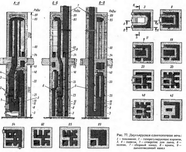

Печь двухъярусная однотопочная.
 Размер файла:  213.22 КБ
 Просмотров:  3617 раз(а)

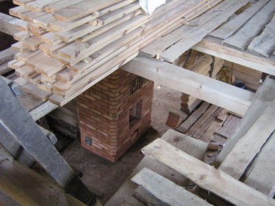

Вот образец двухэтажной печи с одной топкой на 1 этаже. Можно обогревать этажи попеременно,можно одновременно. Снимок сделан тогда,когда двери не привезли. Под отделку делалась печь.
 Размер файла:  55.8 КБ
 Просмотров:  1676 раз(а)
 Размер файла:  60.63 КБ
 Просмотров:  1673 раз(а)
СообщениеДобавлено: Сб 15 Май 2010, 08:18 Ответить с цитатойВернуться к началу
Похоже, это две разные печи? Непонятно...
Минчанин
Зарегистрирован: Вс 27 Декабрь 2009, 00:40
Сообщения: 24
СообщениеДобавлено: Сб 15 Май 2010, 22:32 Ответить с цитатойВернуться к началу
Это одна печь,высота у нее 4.50, снимок двумя частями.
IgorUA
Сообщения: 1101
Регион: Киев, Украина
СообщениеДобавлено: Сб 15 Май 2010, 23:01 Ответить с цитатойВернуться к началу
Минчанин
У этой двухэтажной печи над топкой чугунная плита?
С уважением, Игорь Сергеевич
Из Украины
Минчанин
Сообщения: 24
СообщениеДобавлено: Сб 15 Май 2010, 23:33 Ответить с цитатойВернуться к началу
Нет, это заложенное кирпичем отверстие хлебной камеры, топил без дверок.

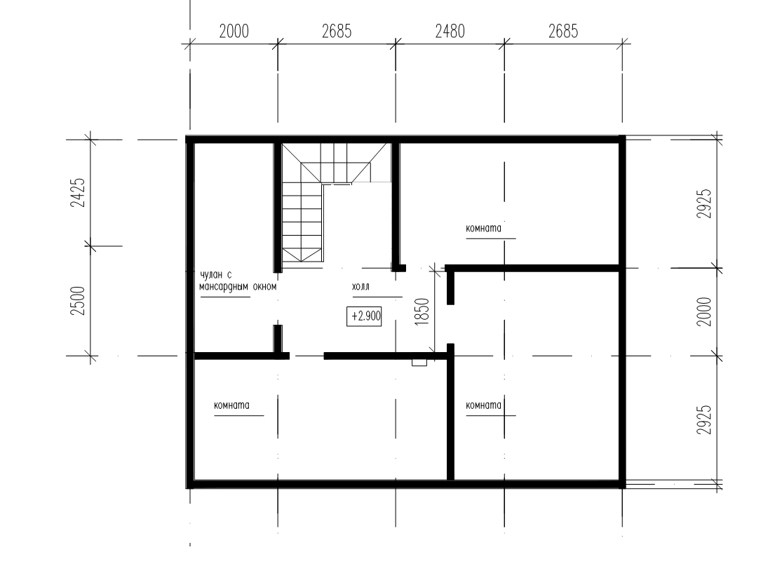

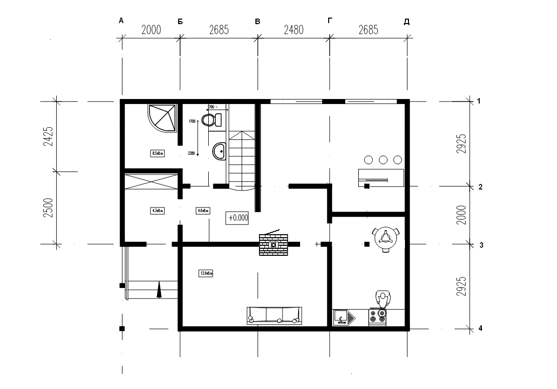

здравствуйте уважаемые мастера!
скажите, а возможен ли, допустим, такой вариант многоуровневой печи - на первом этаже печь кирпичная, а на второй поставить камино-печь( http://www.pechki.ru/foto/pech-kamin_bug_b.jpg ), и объединить оба дымохода?
Или же просто подскажите пожалуйста, что придумать для данной планировки?
п.с. цели отапливать весь дом от печи нет, минимум главное 1 комната на первом и 1 на втором этаже. кухня с гостинной (правая верхн комната) будут отапливаться малым электрокотлом.
п.с.2. - под печь заложен фундамент 100х100 см (+- 15см).
п.с.3. - ищу мастера на это лето =)
 Размер файла:  46.09 КБ
 Просмотров:  1643 раз(а)
 Размер файла:  53.32 КБ
 Просмотров:  1624 раз(а)
Васильев Илья
Сообщения: 256
СообщениеДобавлено: Вт 8 Февраль 2011, 12:42 Ответить с цитатойВернуться к началу
В плане очень полезно указать конек кровли.
Печь-камин - буржуйка со стеклянной дверкой? В любом случае, первое и самое забываемое: для Печи на втором этаже, дрова надо заносить на второй этаж. Если зимовать - заматюкаетесь через неделю. Логичней устроить таки одну высокую Печь на два этажа.

конек кровли пока не могу сказать каким будет, т.к. еще не доделан проект.
ну думаю это надо очень постараться замукаться дрова носить, не 3 куба то таскать =) да и физкультура не помешает =)
да, типа буржуйки, со стекл дверцей, в предыдущем посте ссылочка есть на картинку)
т.е. вы не отрицаете вариант когда дымоход от буржуйки будет входить в дымоход основной печи?

Конек разумно сориентировать с севера на юг (или с юга на север), тогда солнце, делая дневной круг, равномерно согреет и просушит оба ската кровли, таким образом, износ кровли, будет равномерен.
Вселенная остывает, кольми паче и мы, не молодеем... Я грешный, живу постоянно в Своем Собственном Доме, пилю, колю, ношу дрова, топлю КВ (котел ВасильеваConfused ) через улицу, дом на восемь квартир, двухэтажная деревяшка, первыми с дров на электричество перешли жители второго этажа.., и вроде не старые еще музчины.., и в зальчик спортивный бегают... И еще, сам график и маршрут важен, смотрите: 1.оделись, обулись в сеньцах, стартовали 2. дровец беремя хватили, бежим назад 3. в сенях ловко скидываем валенки (дрова в руках) 3. напевая "чтобы тело и душа были молоды, были молоды, были молоды..." пугливой ланью взлетаем по суперэргономичной лестнице на второй level (дрова в руках, дверей по дороге, естественно нет) 4. ловко приземляем дрова рядом с буржуечкой. Буржуйка имя получила от прожорливости своей...
А работать на одну трубу будет легко, если с сечениями дымоходов не обмануться.
