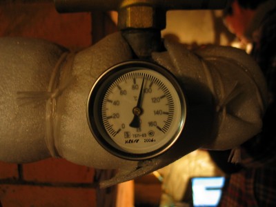

три дня "жили" с котлом на испытаниях
за 20 минут после розжига "догоняет" Т подачи до 80*С с 40, потом открывает байпас и в систему
После протопки печи в системе 90*С.
Согласен, без накопителя энерция печи-котла составляет около 4-6 часов, хотелось бы 20*!
Т котла на подачу

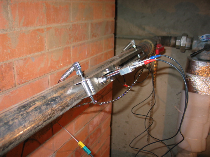

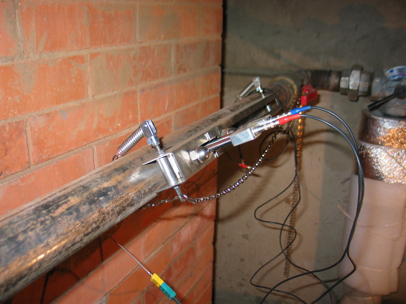

Александр, система по ЕЦ, но все равно замерили скорость ТН
при этом так же снимали Тп и То, а так же Т внутренней стенки и Т газового потока на регистр, при взвешенной закладке топлива
по времени от устоявшегося режима и возврата к нему
Все результаты постараемся обработать к семинару.
Измерение скорости ТН
 Размер файла:  161.65 КБ
 Просмотров:  1022 раз(а)

Это что значит - не понял...
А датчик ультразвуковой?

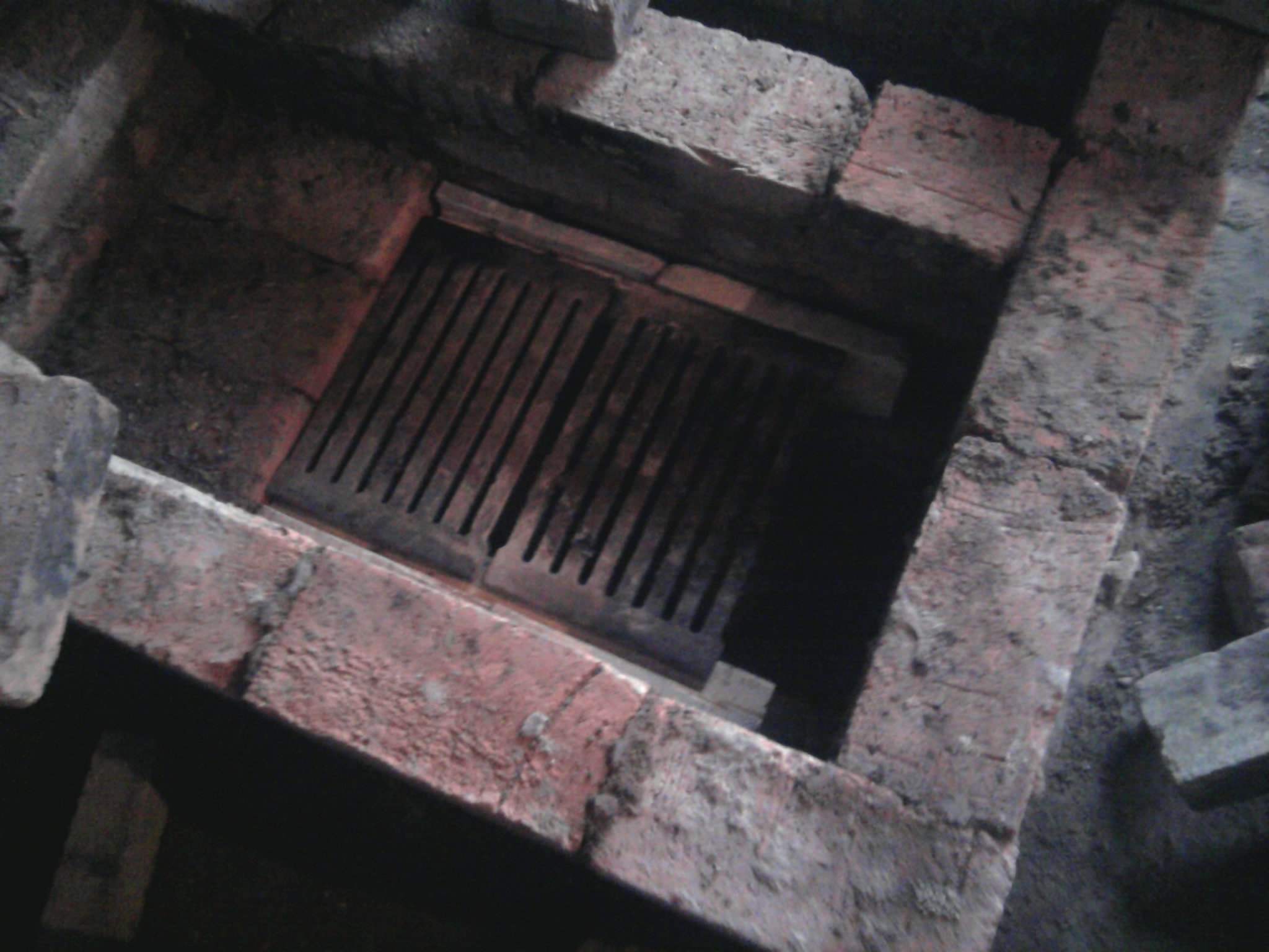

Можно ли регистр у КИК 17 немного заглубить до уровня сухого ТЭНа? Так как ТЭНа у меня нет и не будет. А заглубить хочу для улучшения циркуляции так как котел на одном уровне с батареями. Система планируеться с насосом площадь дома - 100 кв м.

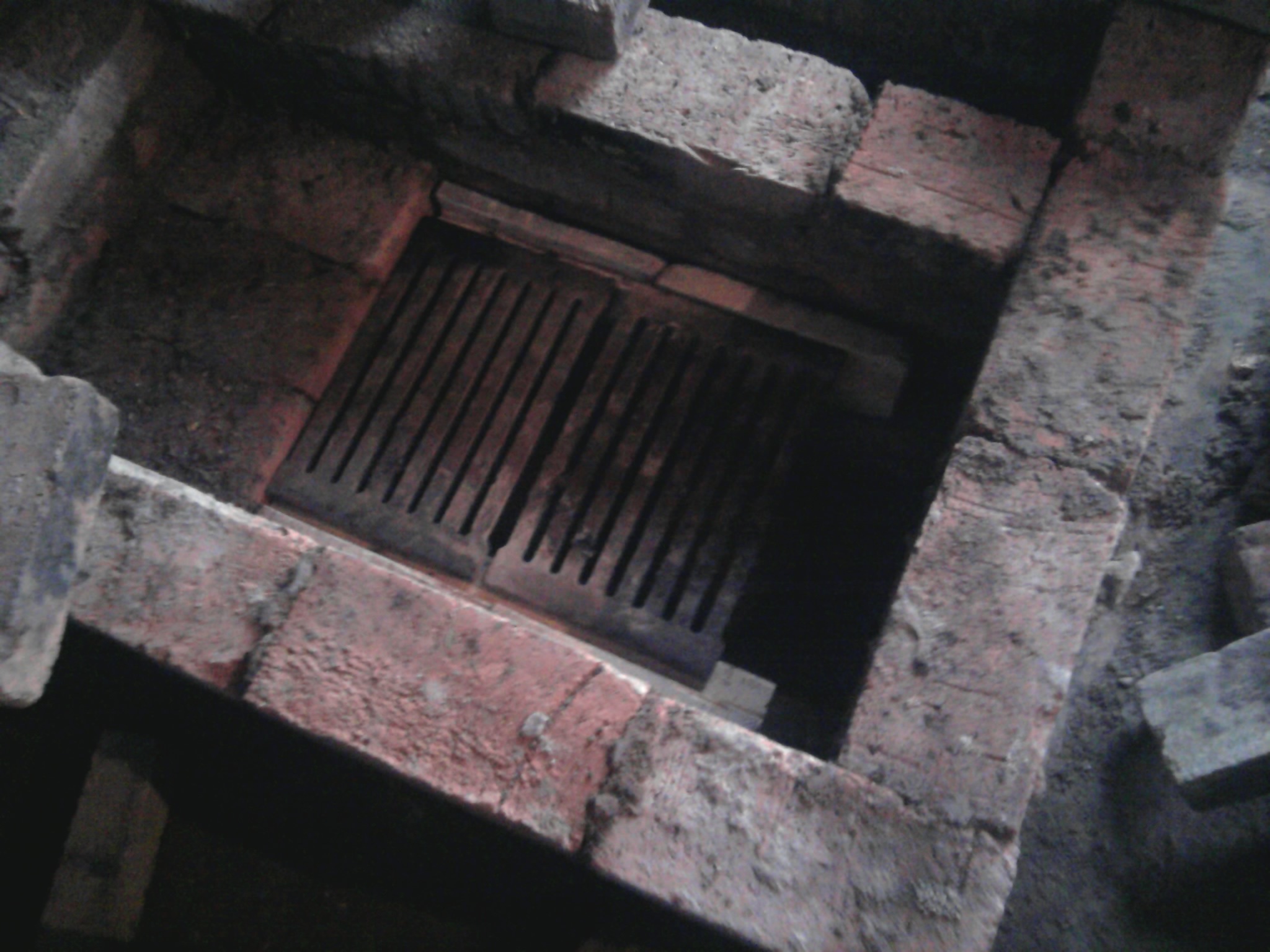

Да именно так, опустить регистр в колпаке ниже подвертки, но думаю что регистр будет хуже прогреваться. Есть Еще вопрос по колосникам можно ли сделать так:
колосник
 Размер файла:  457.55 КБ
 Просмотров:  1027 раз(а)
Сообщения: 10143
СообщениеДобавлено: Вс 26 Сентябрь 2010, 09:20 Ответить с цитатойВернуться к началу
колосник можно поставить и поперек топки, но
обязательно хотя бы топку футеровать

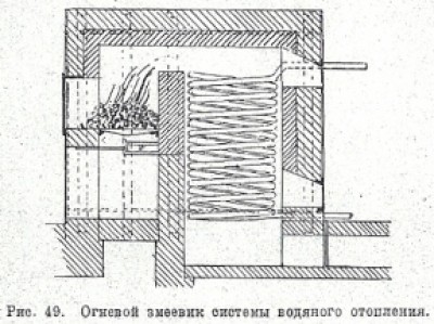

vova230
СообщениеДобавлено: Вс 26 Сентябрь 2010, 14:00 Ответить с цитатойВернуться к началу
ЛЁХА писал(а):
Фирма Кёртинг 1900 год.
Поясните или дайте ссылку на этот котел. Как там сделан змеевик? Простая спираль или что-то иное? По рисунку что-то слишком много труб нарисовано для спирали.
Давно есть идея переделать систему отопления на фирме, но шефа уговорить пока не получается, да и конструкции подходящей нет. Сейчас стоят два котла КСТ-Г-20 на твердом топливе. Каждый работает на половину здания и в результате получается, что один вытягивает свою половину на полную и чуть с запасом, а второй не дотягивает.
Идея в том, чтобы объединить обе системы в одну и отказаться от заводских котлов чтобы топить в одну топку. Заводские котлы необходимой мощности будет затруднительно установить из-за размеров котельной.
Но все это пока чисто теоретически и скорее в порядке самообразования.

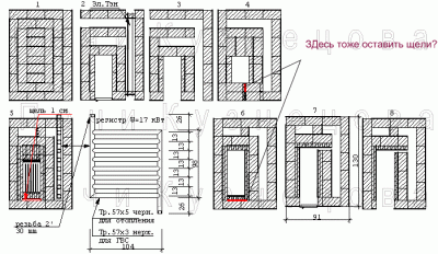

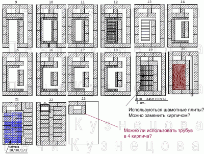

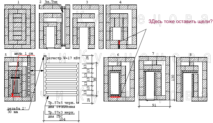

Конечно, после того как сварю регистр займусь топкой. ША-8 в наших краях нет. Зато есть ШБ-5 буду использовать его. Мертеля тоже нет. Думаю сделать смесь из дробленного шамота и глины. За неимением.... Есть так же вопросы в порядовке
порядовка 2
 Размер файла:  38.89 КБ
 Просмотров:  1401 раз(а)
порядовка 1
 Размер файла:  24.71 КБ
 Просмотров:  1451 раз(а)
Последний раз редактировалось: Uzer-zbk (Вс 26 Сентябрь 2010, 18:06), всего редактировалось 1 раз
Сообщения: 10143
СообщениеДобавлено: Вс 26 Сентябрь 2010, 18:14 Ответить с цитатойВернуться к началу
перекрыть колпак можно и шамотным кирпичом,
а вот трубу уменьшать не рекомендуется
щель идет сквозная из поддувала вдоль топочной дверцы
шириной 2 см
т.е. через 4-6 ряды
