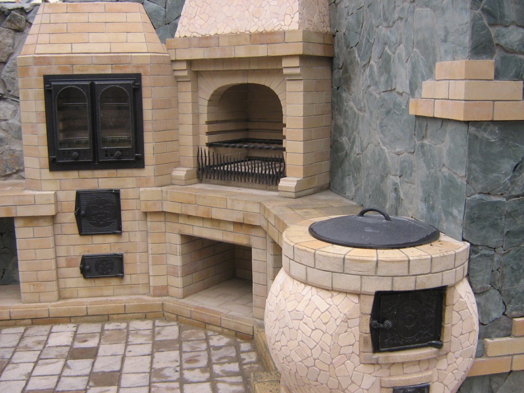

А вот вовсе не бюджетный вариант автор Светлолобов Евгений. На мой взгляд очень интересный творческий проект.
_________________ Новосибирск, камины, печи, грили.

Сообщения: 1334
Регион: Киров
Добавлено:
Вт 23 Февраль 2010, 10:28
На последнем фото казан низковато опущен, я бы на ряд приподнял.
Сообщения: 1586
Добавлено:
Вт 23 Февраль 2010, 18:07
Казана в топке нет,просто закрыто крышкой от осадков. Доводилось бывать на кухне у азиатов казаны у них вмонтированы вровень.

Сообщения: 1334
Регион: Киров
Добавлено:
Вт 23 Февраль 2010, 18:31
На этом фото высоковато но зато меньше подгорает. Над топочной дверцей, делают обычно три ряда для больших казанов, если маленький казан, то как на Вашем фото - двух достаточно, моё мнение, может и ошибаюсь.
Владимир Стугарев
Сообщения: 152
Добавлено:
Вт 23 Февраль 2010, 23:51
Александр Кузнецов, а кроме казана там что, тандыр? И еще, вы не используете настил для казана -прямо в кирпич? Прочно ли? Заранее спасибо.

Сообщения: 1586
Добавлено:
Ср 24 Февраль 2010, 18:05
Это работа моего знакомого Светлолобова Евгения, слева армянский тандыр затем коптильня,гриль и казан. При топке казана небольшая трещинка появляется по шву при остывании и исчезает. Он построил несколько модификаций такого плана в последнем используется для казана чугунная плита с кружками.

IGOR_DEN
Зарегистрирован: Вс 10 Январь 2010, 19:49
Регион: СПб
Добавлено:
Вс 4 Апрель 2010, 12:33
| Shalagin Sasha писал(а): |
Объект сдан! Уличный печной комплекс под отделку с многофункциональной хлебной камерой, которую можно использовать, как духовку, русскую печь и коптилку.  |
Это как? Не затруднит объяснить функционал (процесс использования). В духовку огонь не проникает, в русской горит внутри...?
Сообщения: 1334
Регион: Киров
Добавлено:
Вс 4 Апрель 2010, 12:55
| IGOR_DEN писал(а): |
Это как? Не затруднит объяснить функционал (процесс использования). В духовку огонь не проникает, в русской горит внутри...? |
Духовка "грязная" (дверца топливника с торца, её не видно)- под тип ХК. Можно топить, как русскую печь - на поду.
