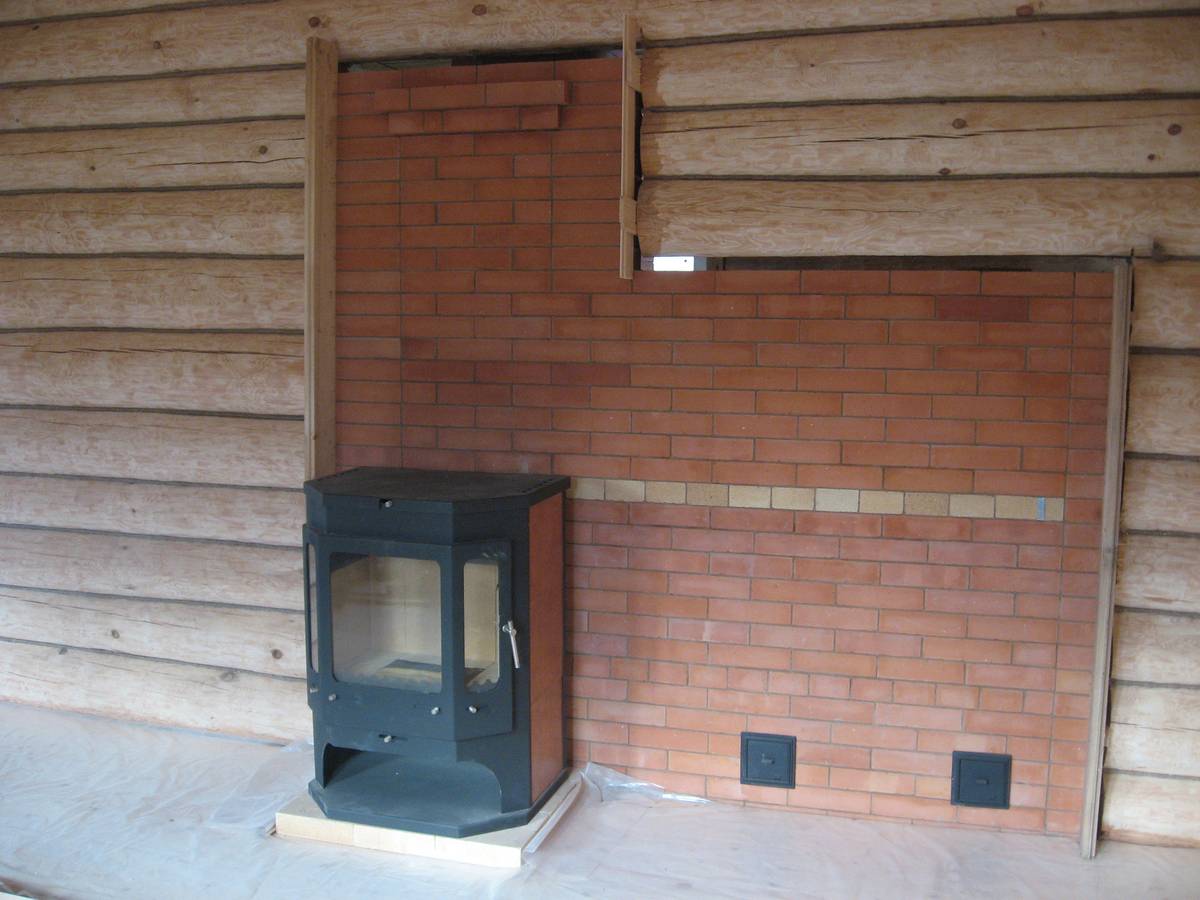

Еще одна.
Со стороны комнаты подключена металлическая печь для бысторого прогрева при приезде в холодный дом.

Уважаемый Александр, а сколько приблизительно весит такая Теплушка и какое помещение может обогреть? Сколько дров и времени необходимо для нагрева печи?
![Посмотреть профиль Посмотреть профиль](templates/fisubgrey/images/lang_english/icon_profile.gif) ![Отправить личное сообщение Отправить личное сообщение](templates/fisubgrey/images/lang_english/icon_pm.gif) |
![](images/spacer.gif) |
Александр Бацулин
![](images/avatars/2676441484ae2e35d95a5e.jpg)
Сообщения: 928
Добавлено:
Пт 15 Апрель 2011, 20:01
![Ответить с цитатой Ответить с цитатой](templates/fisubgrey/images/lang_english/icon_quote.gif) ![Вернуться к началу Вернуться к началу](templates/fisubgrey/images/icon_up.gif) |
Если с трубой из кирпича - тонн 7-8 весит.
Остальное ориентировочно оценим так. Плошадь поверхности - примерно 12 м2,
соответственно теплоотдача при табличном 500 Вт/м2 - 6 кВт при двух топках в сутки.
Тепла за 12 часов = 6*12=72кВт*час.
Дров за топку = Q/q/n=72/3.8/0.80= 24 кг на топку.
А обогреваемая площадь - зависит от ваших конкретных теплопотерь. Подгородников указывает для теплушки около 50 м2. Расчет очень примерный, оценочный. Можно и посильнее потопить - побольше будет. Как-то так.
_________________ Здесь могла бы быть ваша реклама.

Александр Бацулин писал(а): |
...думаю около 1800-2000 без трубы, включая шамот... |
Кирпич весит прим 4 кг, раствор расход при шве 8 мм прим 0,8 кг на кирпич, если тоньше шов, то поменьше, пускай 0,5 кг. Тогда печь в 2000 кирпича будет весить ровно 9 000 кг. Прибавте к этому дымоход, если он располагается на печи. Если дымоход 5 метров в шестерик (6 кирпичей в ряду) то он будет состоять ещё из 420 кирпичей плюс противопожарные разделки и выдра, значит не легче чем 2 000 кг
Итого печь с насадной трубой теплушка будет весить 11 000 кг и не килограммом меньше
