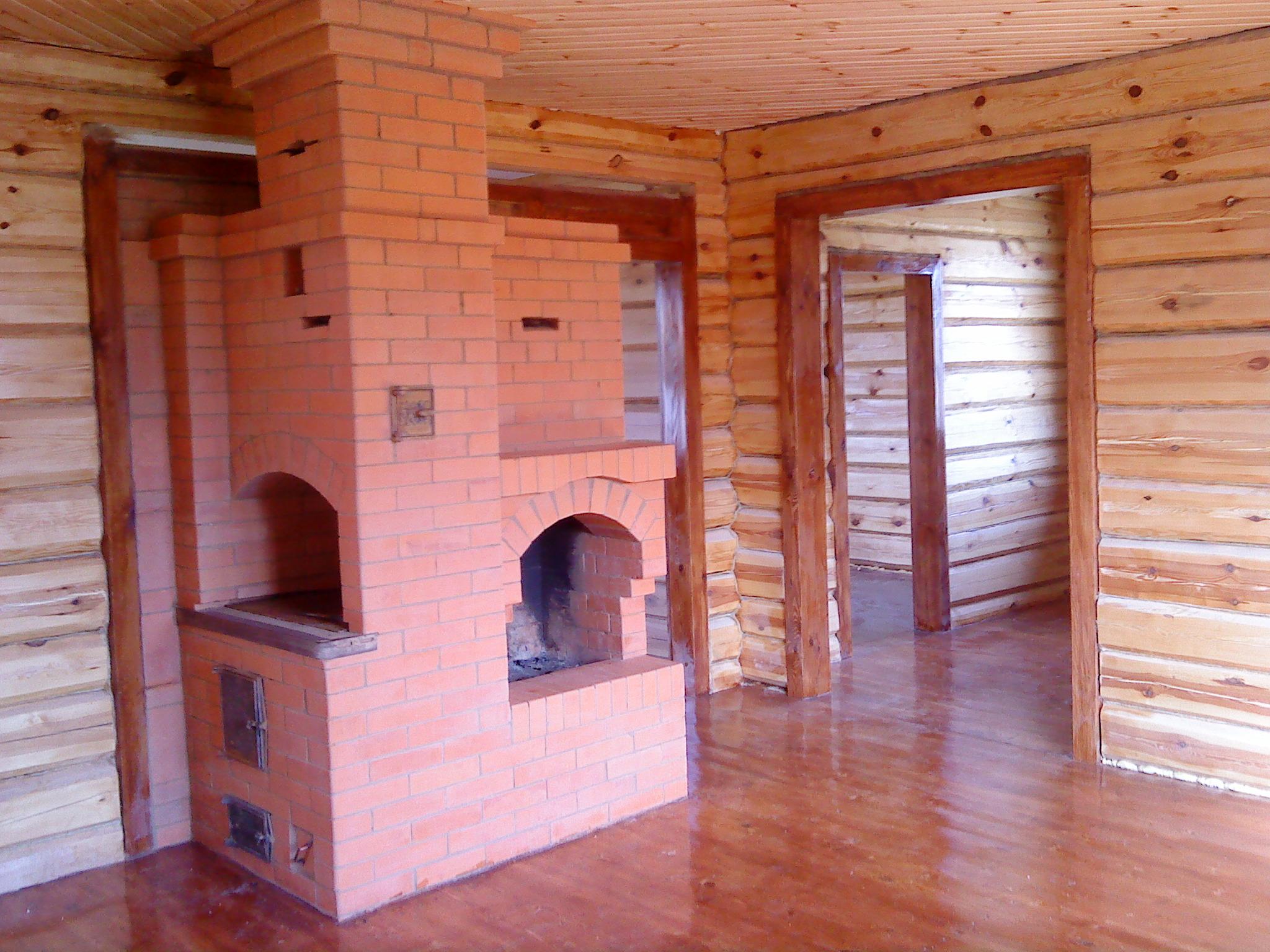

Здравствуйте уважаемые печники и не только. Год назад сложил самостоятельно свою первую печь. Пришлось самостоятельно т.к. возникли финансовые трудности и мастера пригласить не смог... За основу взял ОВИК ЗК5, только камин развернул в бок, поэтому немного изменились габариты печи. Сама схема осталась без изменений.

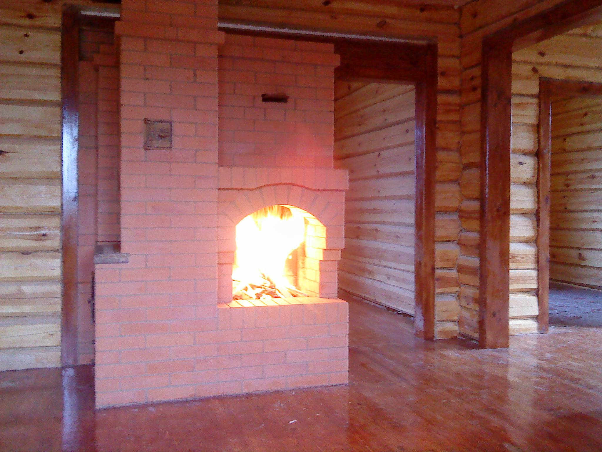

Прошедшая зима выдалась суровой, поэтому печь протестировал по полной! Что хочу сказать, доволен печкой! Сруб у меня 8x8, печь стоит в простенке между двумя комнатами. В самые сильные морозы топил 2 раза в сутки, по одной закладке дров(12-13 поленьев). Температура в доме около 20 держится постоянно. Но...
Первый блин все таки поэтому некоторые проблемы есть:

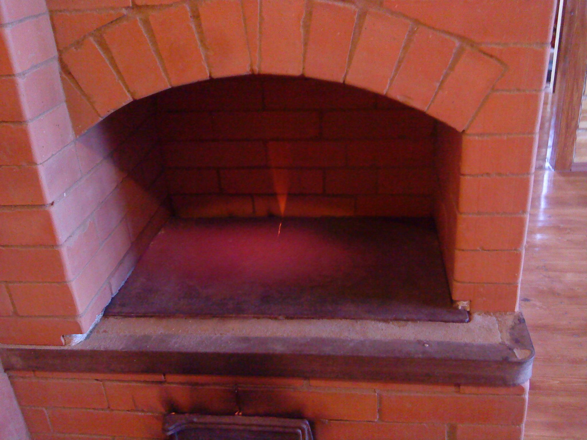

1. Плита. Лопнула зараза. причём уже вторая. Точно так же лопнула как и первая. Только затопил- щёлк и готово Sad Когда лопнула первая я подумал может зажата была, но вторую положил по всем правилам с зазорами и на картон базальтовый. Третью плиту покупать не стал. Да и трещина не очень большая...
2 Топливник. Не футерован согласно чертежей Кузнецова... По сему обнаружил трещины не кирпичах Sad Кирпич 200той марки. Видимо придется как то решать проблему. Как? Убрать плиту и футеровать?
3 Труба. Обнаружил случайно когда залез на чердак. Кирпич мокрый. Видимо плачет труба но до печи не доходит. и запаха спецефического нет. А под коньком так вообще трещины в швах. Похоже что замерзает там труба и вода рвет кладку. Вот я и думаю: можно ли соорудить вокруг трубы короб из железа и заполнить его ватой базальтовой, поможет ли?

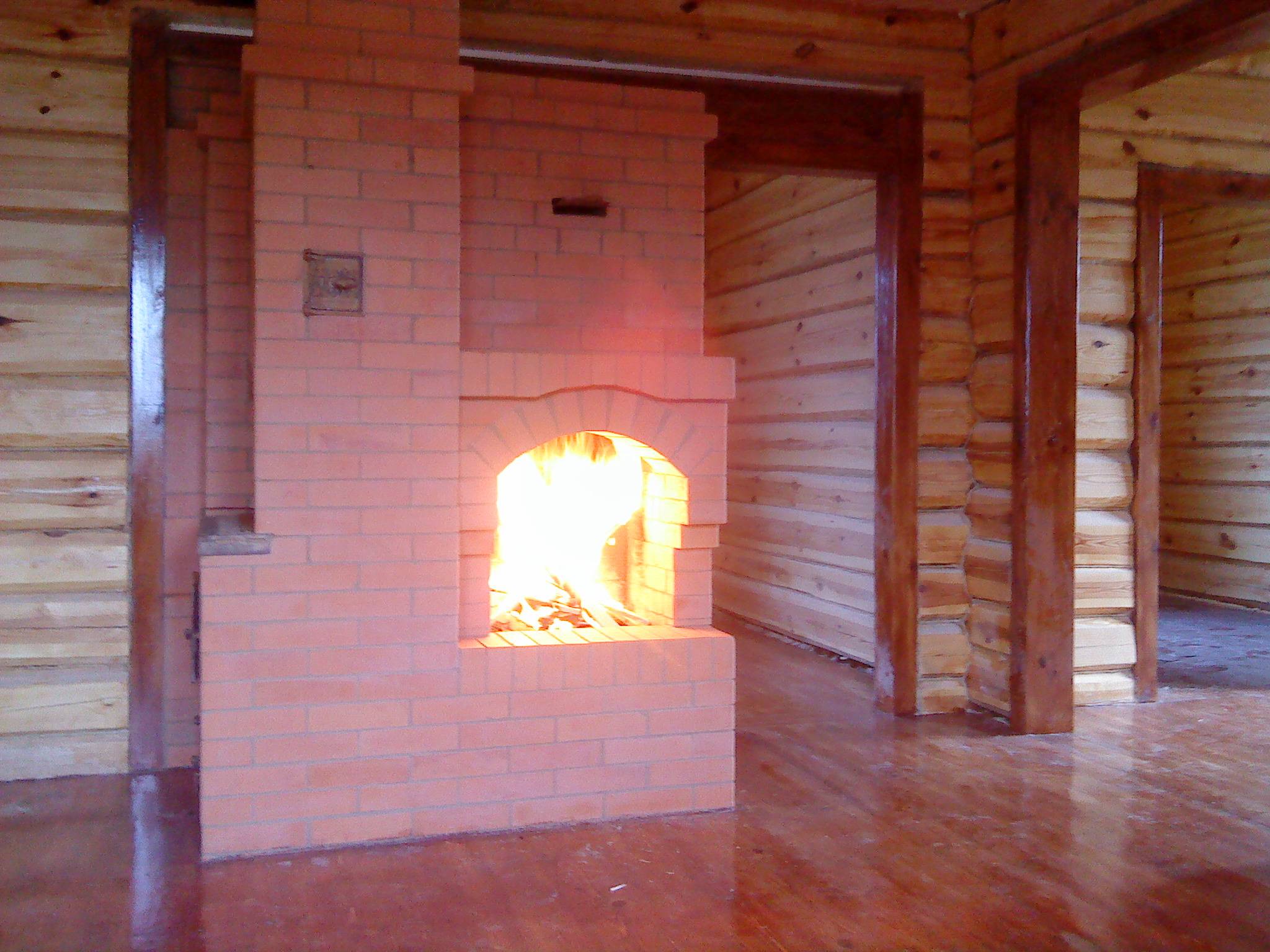

4 Камин. Работал прекрасно пока не законопатил все щели между венцами. Теперь если не приоткрыть форточку он поддымливает малость. Это не изза того ли что у него "зуба" нет? Или приточку надо делать?
Вот все неприятности. Хотя, повторюсь, очень доволен печью. Прогрев равномерный, тепло долго держит.
Можно одновременно топить и печь и камин. Проверено!
Огромное спасибо создателю сих печей господину Кузнецову! Искренне!!!
Плясать от печки будем!

И все же плита зажата!
Увеличте зазоры в стороны и наверное футеровка понадобится... Razz

Плита лопается из-за неравномерного нагрева. Варочный настил должен омываться пламенем по всей площади. Если чугунина лежит одним краем на всю плашку, а другим на пол ребра, то треснет обязательно.
СообщениеДобавлено: Пн 1 Март 2010, 17:14 Ответить с цитатойВернуться к началу
1.нагрев плиты неравномерный,она явно перегревается. 2. если позволяет ширина футеровать, а на футеровку сверху- т.н. катализатор(плита будет равномернее и меньше нагреваться). 3. кирпичную трубу заменить на сендвич внутр. диаметер минимум 150мм.

Камину не хватает воздуха,тут или форточка или приточка.

1. Плита должна быть из двух половинок просто-и рвать не будет.На моей практике ни разу сборная чугунная плита не лопалась , как ни перегревай . От неравномерности прогрева плиты никуда не денешься .
2.Футеровка нужна всегда , если вы не хотите раз в 2-3 года менять красивую наружную часть . А с футеровкой - раз в 4-5 лет поменяли шамот и все . Дело на 2-8 часов .

4.Вы хоть десять "зубов" сделайте - если притока воздуха нет - в доме создается пониженное давление по сравнению с атмосферным при горении(хоть незначительное , но этого достаточно)поэтому дымовым газам легче "запрыгнуть" в помещение ..
