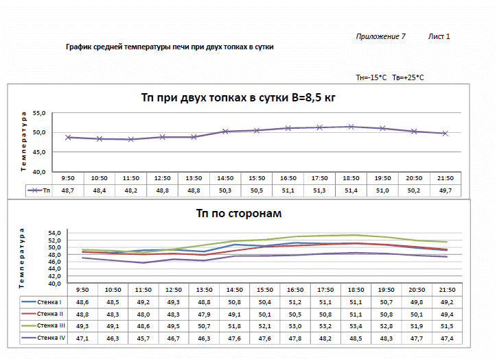

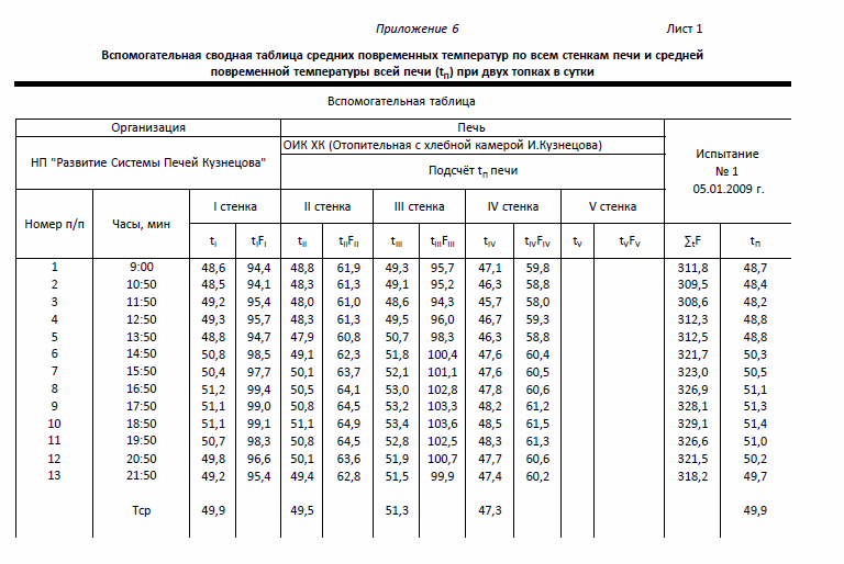

Хотел бы остановиться на равномерности теплоотдачи печи между топками. На графике дана средняя температура печи между топками (12 часов) при сжигание 8-8.5 кг на топку.
Двухразовая топка в сутки рекомендуется при понижение температур на улице ниже 15 градусов
При повышение температур выше 10 градусов мороза достаточно и одноразовой топке, при комфортной температуре в помещение
Дополнительно было проведено испытание по теплоотдаче печи в течение 12 часов, если потребитель "случайно" забыл закрыть задвижку печи и поддувальную дверцу после протопки.
Как видно из графика, ничего "страшного" не произошло. Печь исправно "отработала" свое в том же режиме, что и при вовремя закрытой задвижке. Однако этим злоупотреблять не следует, поскольку за это время внутренняя температура топливника упала до 45-50*С, в сравнение 120-150 при закрытой.

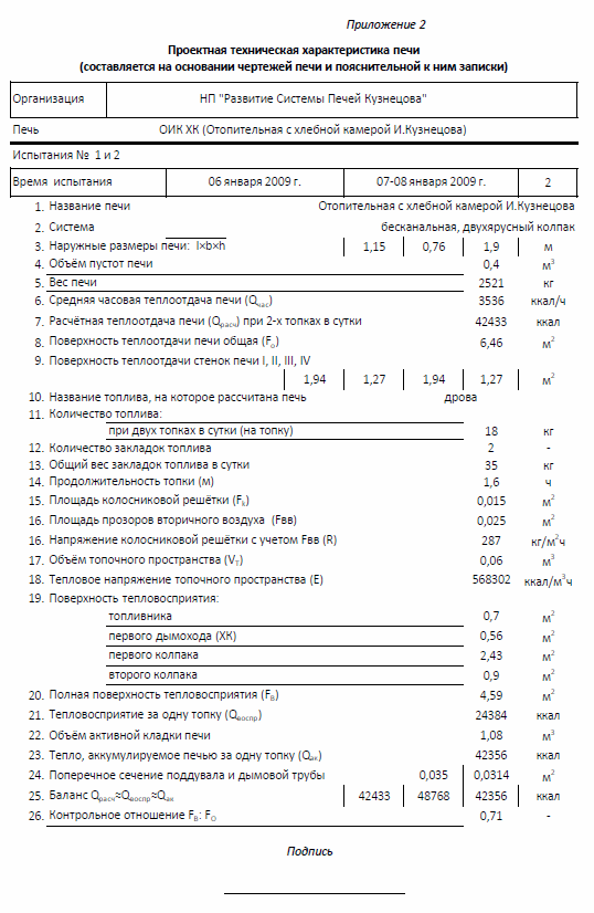

Евгений Викторович, подскажите источник где можно узнать о расчетах по тепловоспринимающей поверхности отопительной печи.
Сообщения: 10147
СообщениеДобавлено: Пт 2 Апрель 2010, 07:50 Ответить с цитатойВернуться к началу
ГОСТ 2127-47

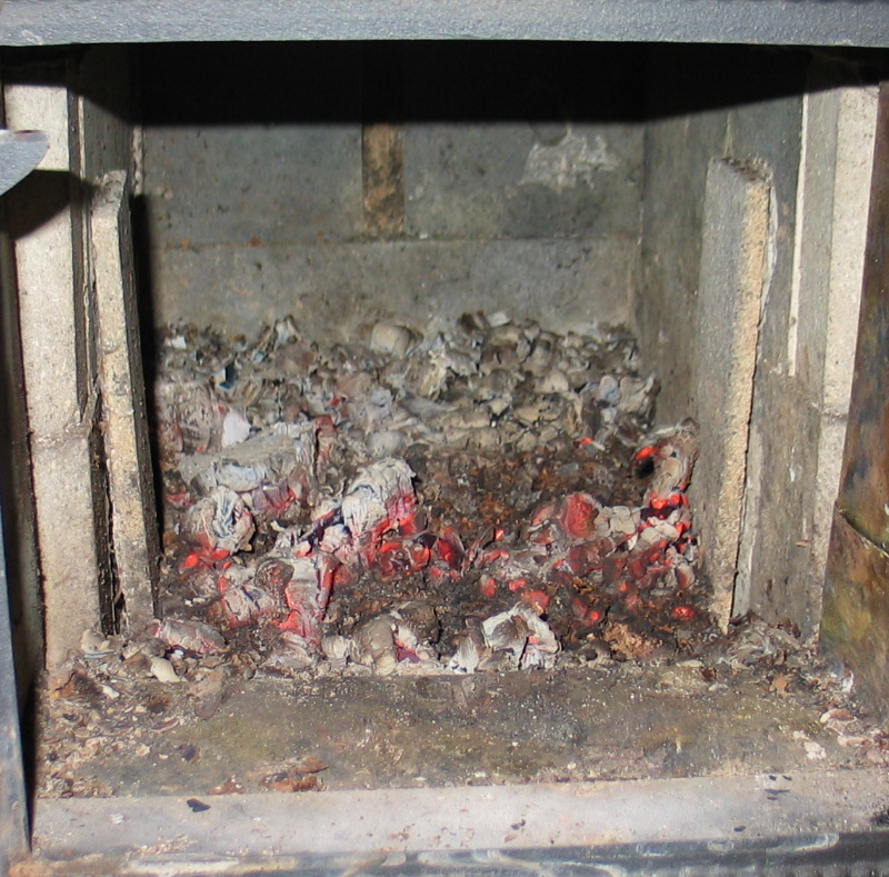

Для Бацулина:
Александр, вчера вспомнил и сфотографировал - фото остатков топлива при 2%СО2 в ДГ
Дмитрий, извините, но прочитал пять раз и ничего не понял.
остаток топлива при СО2-2%
 Размер файла:  279.51 КБ
 Просмотров:  2576 раз(а)
Александр Бацулин
Сообщения: 928
СообщениеДобавлено: Вс 18 Апрель 2010, 21:46 Ответить с цитатойВернуться к началу
Это всё куча углей ? (до топки топливник был чист?)
Просто вспышка засвечивает и непонятно.
Последний раз редактировалось: Александр Бацулин (Вс 18 Апрель 2010, 21:51), всего редактировалось 1 раз
Сообщения: 10147
СообщениеДобавлено: Вс 18 Апрель 2010, 21:50 Ответить с цитатойВернуться к началу
да практически ничего нет, по центру виден колосник (с коричневым оттенком)
спереди щель 2 см, там так же ничего нет
по задней стенке практически пепел
это остаток после сжигания 3-х закладок: 7+6+6 кг
на начало топки топливник был вычищен

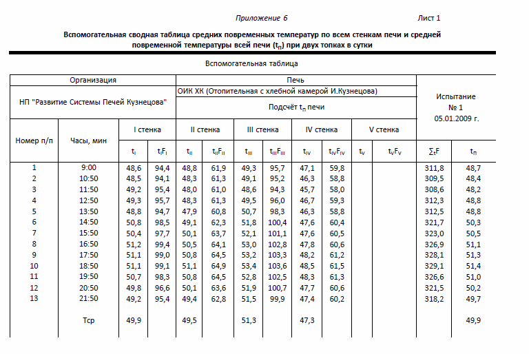

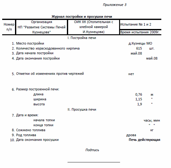

выкладываю сканы отчета по испытаниям печи
нумерация листов совпадает с ГОСТ3000
Лист 2
 Размер файла:  38.86 КБ
 Просмотров:  1887 раз(а)
Лист 3
 Размер файла:  15.84 КБ
 Просмотров:  1579 раз(а)
Лист 4
 Размер файла:  23.97 КБ
 Просмотров:  1525 раз(а)

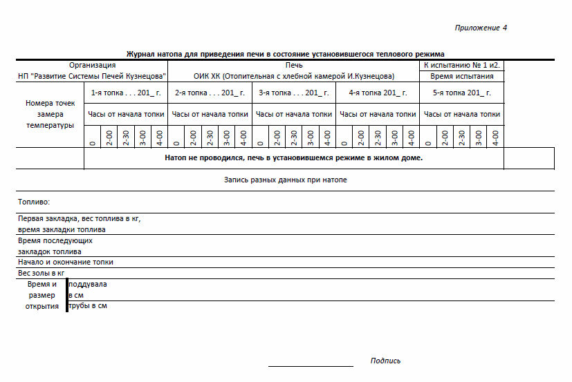

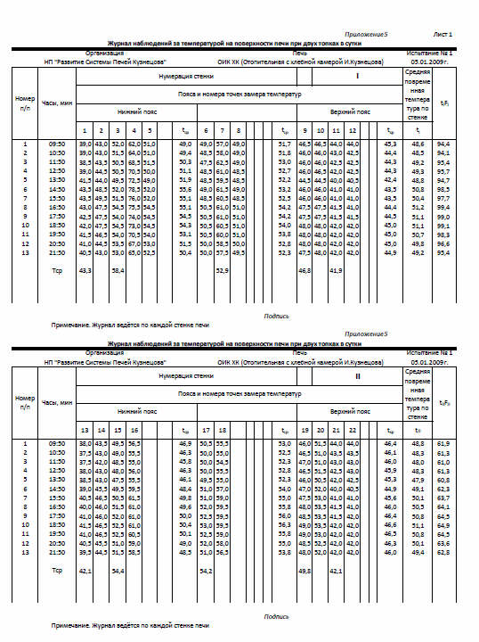

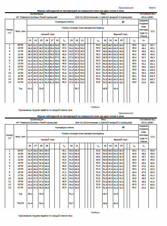

Сообщения: 10147
СообщениеДобавлено: Пн 13 Сентябрь 2010, 20:38 Ответить с цитатойВернуться к началу
продолжение
Лист 5/1
 Размер файла:  48.37 КБ
 Просмотров:  1613 раз(а)
Лист 5/2
 Размер файла:  50.05 КБ
 Просмотров:  1443 раз(а)
Лист 6
 Размер файла:  33.11 КБ
 Просмотров:  1451 раз(а)
