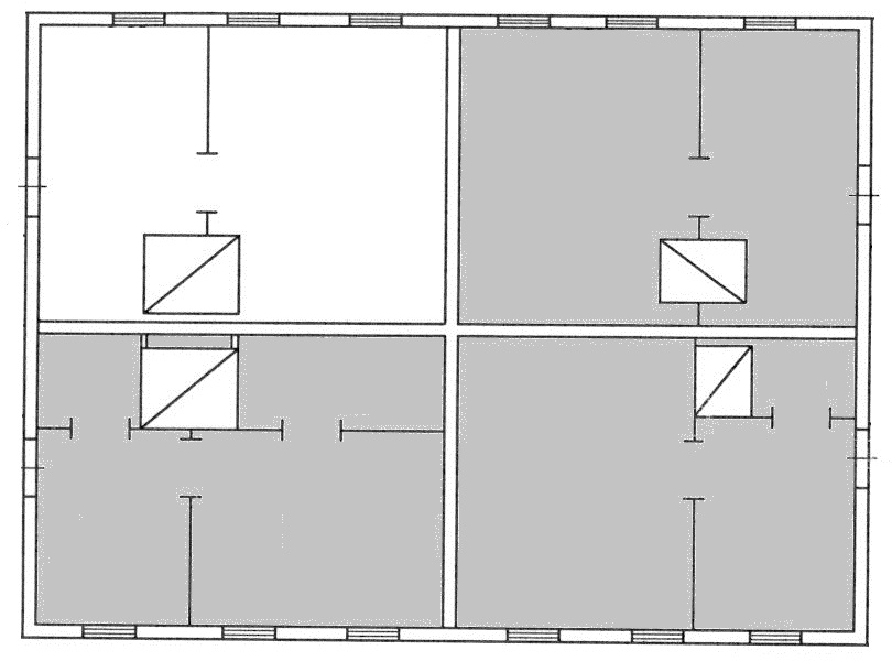

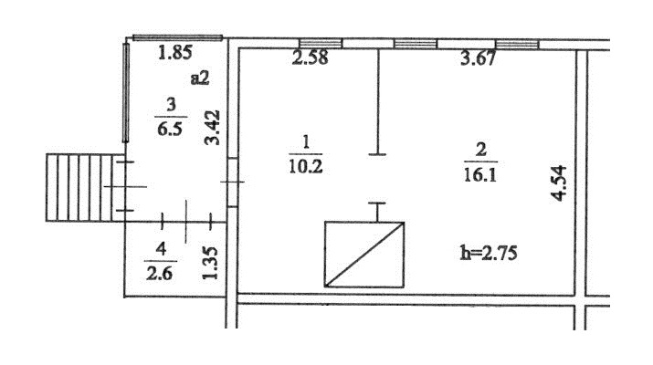

1) Маленькая квартира (26 м^2) в одноэтажном деревянном доме на 4 семьи (план дома и план квартиры прилагаю);
2) Стоит старая печка, которая сильно хочет чтобы её поменяли (не оправдывает она возложенные на себя функции, холодная и рассыпается);
3) Квартира используется как дача на выходные, и зимой и летом;
4) Печь - единственное отопление.

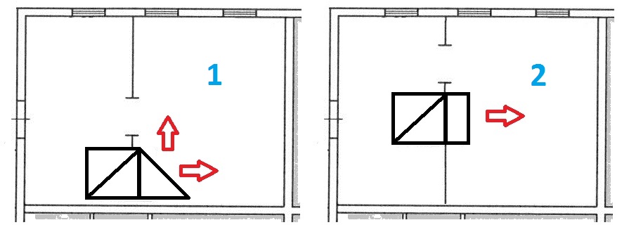

Подумал подумал и придумал 2 варианта размещения камина:
1) Угловой камин рядом с тем местом где сейчас стоит старая печь;
2) Прямой камин посередине квартиры.
Первый вариант ну всем хорош, только нет порядовок угловых каминов (индивидуальный проект? если да, то к кому можно обратиться, сколько это может стоить?), да и самому собрать его наверное будет не легко (а может наоборот, даже проще?).
Второй вариант очень сильно смущает что печь будет стоять прямо напротив входа в квартиру (не по Фэн-Шую это как-то), да и дымоход будет далековато от конька, хотя и с порядовками на stove.ru всё гораздо лучше.
Поэтому и возник вопрос что с этим всем можно сделать и как выйти из положения?

vova230
СообщениеДобавлено: Пт 26 Март 2010, 20:16 Ответить с цитатойВернуться к началу
Печь с угловым камином могу поискать, если еще надо пишите в личку. Отсканирую порядовки.
Как вариант может быть угловой камин и печь по отдельности.

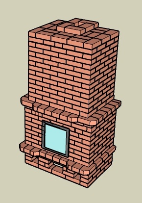

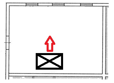

Спасибо за интерес к теме, но благодаря Ивану (Печнику из Беларуси) было найдено решение без камина. В итоге было принято решение строить каминопечь с большой стеклянной дверцей, разместить её примерно в том же месте где и старая печь, только топкой в сторону окон. А межкомнатной перегородке там небывать, будет либо какая-то декоративная перегородка в виде ширмы, либо просто одно общее пространство.

vova230
СообщениеДобавлено: Вс 28 Март 2010, 13:08 Ответить с цитатойВернуться к началу
От перегородки думаю зря торопитесь отказаться. Есть приличные угловые камины, да и печь топить лучше из смежного помещения, чтобы не таскать грязь по всему дому, даже если это просто дача на выходные.
А временные перегородки-ширмы имеют свойство превращаться в постоянные.
