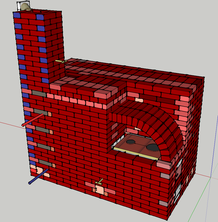

Уважаемые печники, нужна ваша помощь. Переделываю дачный домик 20 кв.м. для постоянного проживания. Хотелось бы сложить теплушку с двуспальной лежанкой. Дело в том, что на сайте таких вариантов нет. Кроме того, конструкция наиболле подходящей для меня печи РТИК9 леж. имеет варочную камеру с левой стороны, что мне не подходит(будет упираться в стенку). Если кто нибудь поможет найти кладочные планы подходящей мне печки, буду очень благодарен. Ещё хотелось бы узнать мнение специалистов относительно моего выбора, плюсы и минусы такой печи.

Печь с двуспальной лежанкой получается очень большой. Для примера мне пришлось проектировать печь с лежанкой и двумя топками. Лежанку можно увеличить над топочной печью.
 Размер файла:  103.57 КБ
 Просмотров:  1041 раз(а)

Ну две топки для меня слишком круто, в этой ситуации для меня важнее экономичность печи. Если кто то может помочь с советом по порядовкам печи, у которой варочная камера находится с лицевой стороны(на длинной стороне печи с учетом лежанки) буду очень благодарен.

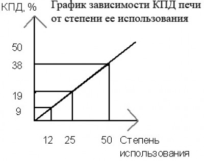

Как я понимаю, это чисто отопительная печь. Хотелось бы печь параллельно отоплению использовать для приготовления пищи.
Андрей, Вы думаете, вариант с лежанкой мне неприемлем? Чтобы не "свариться", может можно протапливание регулировать количеством дров?
http://forum.stovemaster.ru/files/thumbs/t___ae___729.jpg Хотя бы такую можно посмотреть http://stove.ru/foto/_31943724.jpg

По поводу прямой зависимости КПД от степени использования печи как то сразу не подумал Confused А то что предложенный ОВИК11 не имеет внутренней огнеупорной оболочки не критично? Хотелось бы услышать мнение специалистов, на сколько значительны минусы печи без отделки огнеупорным кирпичем.
