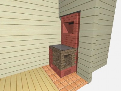

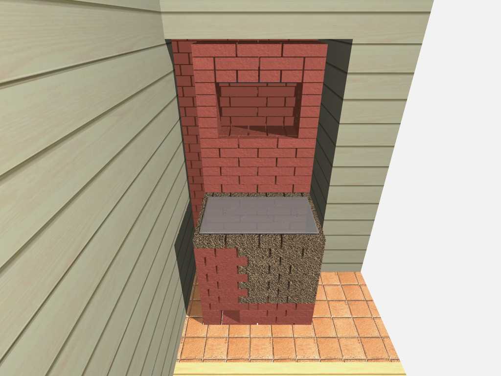

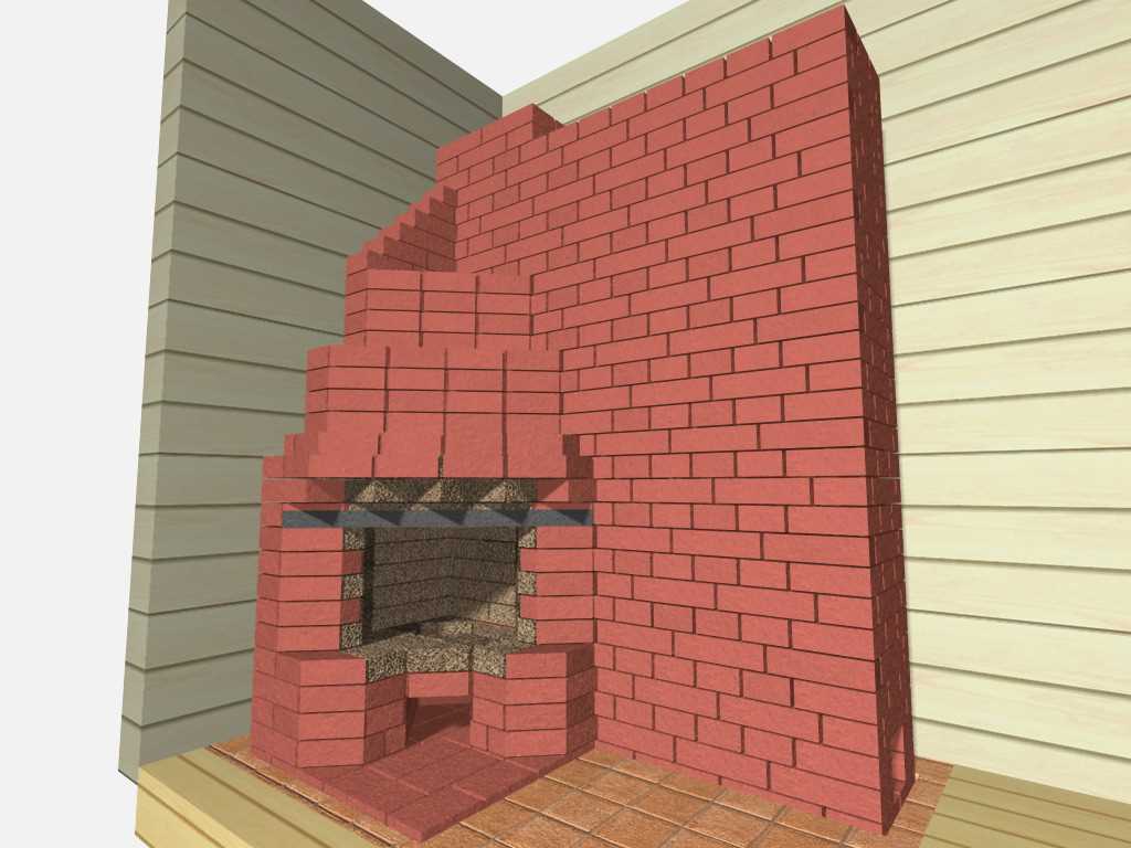

Расскажу вкратце мою историю. Уже давно собираюсь строить загородный дом чтобы жить там постоянно. И вот вроде бы к этому лету появилась такая возможность. Строить хочу исключительно сам - бзик у меня такой, да и денег немного. Когда дело дошло до отопления, то пришёл к выводу что скорее всего буду делать газовый котёл, но газа в посёлке ещё нет, будет через два-три года. Поэтому было решено класть печь. После изучения этого вопроса в интернете и прочтения пары книжек понял что вопрос этот не простой и решил делать наиболее простой вариант, то есть кухонную плиту, которая будет работать на отопительный и угловой камин пристроенный со стороны гостиной. Камин, думаю, будет использоваться эпизодически (как обычно наверное).
Сразу скажу что опыта у меня нет никакого, поэтому модель делал ориентируясь на книжки и немного опираясь на собственные соображения.
Дом небольшой - 26 жилая, 50 общая, мансарда летняя неотапливаемая. Жить планируем круглогодично, но пару дней в неделю будем проводить в городе.
Хотелось бы услышать мнения уважаемых профессионалов. Нет ли явных просчётов? Насколько будет работать эта конструкция и соответствует ли размер печки отопительному щитку?
Заранее спасибо за Ваше внимание.

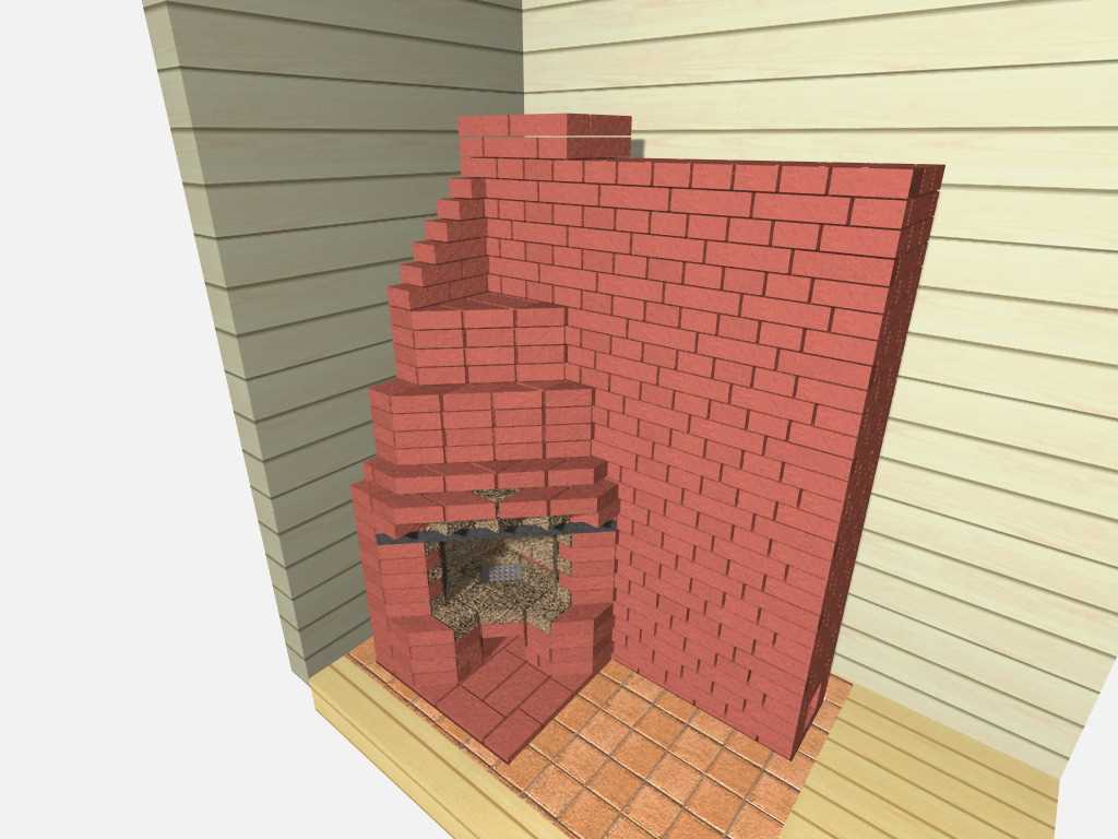

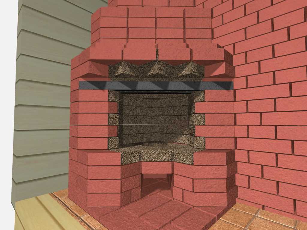

Ещё

Полный отстой-устаревшая конструкция. На stove.ru есть получше.

На первый взгляд вроде должно работать. Я бы только для камина делал свой отдельный дымовой канал, а не присоединял камин к печи.
Сообщения: 10150
СообщениеДобавлено: Сб 3 Апрель 2010, 18:18 Ответить с цитатойВернуться к началу
..поскольку в таком "исполнение" будет обязательно дымить.
Чем чреват общий дымовой канал? Я полагаю камин будет использоваться нечасто.
Niroborn
Зарегистрирован: Ср 31 Март 2010, 16:59
Сообщения: 21
СообщениеДобавлено: Сб 3 Апрель 2010, 18:31 Ответить с цитатойВернуться к началу
Не могли бы Вы пояснить из-за чего конкретно будет дымить? И что будет дымить: камин или печь или и то и другое?
vova230
СообщениеДобавлено: Сб 3 Апрель 2010, 18:32 Ответить с цитатойВернуться к началу
Как уже сказал Евгений Колчин: "Будет дыметь". Кроме того нельзя будет пользоваться одновременно и печью и камином. Короче ухудшаете работу обеих устройств.

Забыл сказать что на модели не показаны заслонки, топочные, поддувальные и прочистные дверцы, а также наклонная плита на задней стенке камина ибо не смог их найти или сделать в архикаде.
То есть нужно делать раздельные дымоходы. Не подскажите какого сечения? Оба в 1 кирпич?
К слову я так сделал потому что видел несколько готовых печей, у которых дымоходы объединены и авторы не упоминали что их печь дымит.
vova230
СообщениеДобавлено: Сб 3 Апрель 2010, 18:38 Ответить с цитатойВернуться к началу
Это не решает проблему. В камине нужна не наклонная плита, а дымовой зуб. Полистайте литературу. Да и вообще по моему личному убеждению, камин это такая поганая штука, что может дымить от всяких мелочей, про которые и не подумаешь сразу, поэтому лучше его делать по правилам, а правила рекомендуют для камина делать отдельный дымоход. Это немного увеличит расход кирпича для трубы, но зато спасет вас от многих неприятностей потом.
Делайте канал в один кирпич, так проще и большая вероятность, что сечения дымохода точно хватит. Хотя можно и в полкирпича. Я наверное просто привык уже делать дымоход в кирпич.
Наклонная плита это и есть дымовой зуб. Просто из кирпича его выводить весьма хлопотно, поэтому и делают из стального листа. Это я как раз из литературы почерпнул Smile
В общем, у меня нет повода не доверять мнению двух профессионалов, поэтому буду переделывать под два дымовых канала в один кирпич.

Niroborn писал(а):
Камин с сечением канала в один кирпич будет дымить.Минимальное сечение в полтора кирпича. Бывает и не дымит но угарный газ остается в помещении как более тяжёлый. И обязательно раздельные каналы для печи и камина.

Да, действительно, в литературе есть такое требование, для камина с высотой трубы менее 5 метров сечение дымохода должно быть не менее 250х250 мм. Но я говорю только из своей практике. Мне всегда хватало дымохода сечением 250х13 мм (в кирпич). Опять-же сечение в полтора кирпича потребует большого количества резаного кирпича. Для человека это очень накладно.
Поэтому и рекомендую два раздельных канала сечением в кирпич.
