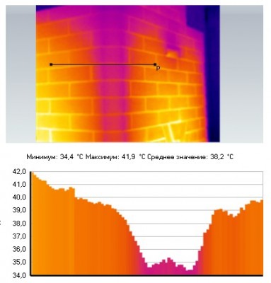

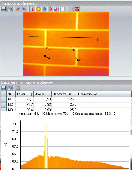

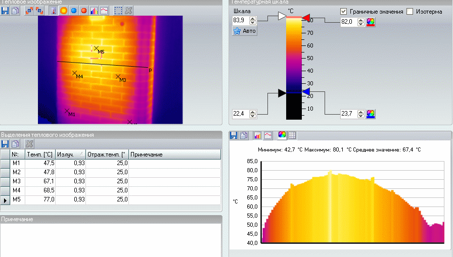

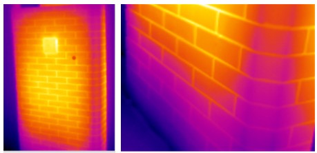

Несколько снимков печи в Кузнецах, сделанных тепловизором. Печь на устоявшийся режим не выводилась. Съемка сделана на второй день после второй протопке спустя 6 часов.
Общая "картинка" прогрева печи видна. Отдельно выполнен снимок угла печи.
И все же шов прогревается гораздо сильней, что отчетливо видно на профильном графике снимка.

Общий снимок тыльной стороны печи
 Размер файла:  88.23 КБ
 Просмотров:  1858 раз(а)

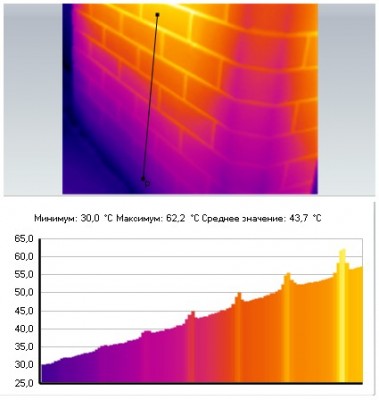

Угол печи
 Размер файла:  85.72 КБ
 Просмотров:  1579 раз(а)
Температура шва
 Размер файла:  45.64 КБ
 Просмотров:  1212 раз(а)

Это очень странно, что шов прогрет сильнее намного. Поскольку теплопроводность р-ра и кирпича сопоставима, а длина пути тепла (ширина кирпича) в 20 - 25 раз больше толшины шва.
Здесь возможна приборная ошибка. Можно сделать такой опыт - один из внешних кирпичей прорезать на 1 см и забить раствором, т.е. сделать псевдошов. И снять показания.

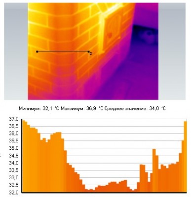

пока ложный шов не делал, но сделал снимок у вставки около задвижки
там вставка 3 см из кирпича закрывает щель финской задвижки и температура сопоставима с температурой кирпича
завтра попробую просто кусок глины прилепить к кирпичу
Снимок у задвижки
 Размер файла:  46.17 КБ
 Просмотров:  1409 раз(а)

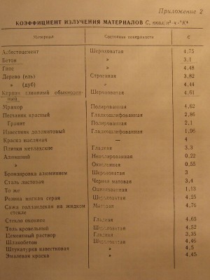

На показания прибора влияет коэффициент отражения/поглощения материала. Коэффициент этот зависит от самого материала и состояния его поверхности (шероховатость и пр.). Он (коэффициент) совсем не обязан быть одинаков для кирпича и раствора.
Сообщения: 10153
СообщениеДобавлено: Сб 17 Апрель 2010, 22:34 Ответить с цитатойВернуться к началу
По таблице коэф. излучения на кирпич, строительный раствор и штукатурка соответсвуют 0,93, керамика 0,92. Но даже если изменить в пределах от 0.9-0.94 все одно, разница почти в 10 гр.С

Фокин К.Ф. Строительная теплотехника
 Размер файла:  84.47 КБ
 Просмотров:  1827 раз(а)

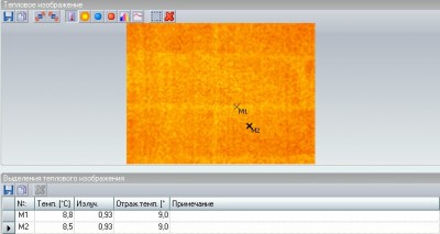

термометра нет, проверил термопарой: разница 8 градусов
пришлось засверлить кирпич и шов на 1 см
сделал снимок печи в бане (холодная)
погрешность по шву в 0.3 гр.С
Холодная печь
 Размер файла:  43.58 КБ
 Просмотров:  1421 раз(а)

В холодной (9 С) печи разница по тепловизору - 0,3. Все-таки есть погрешность. Если линейно продолжить на 70 С, то выйдет около 2 С разницы. Но зависимость вряд ли линейная.
Еще, если посмотреть на температурный профиль, то бросается в глаза то, что на кирпиче т-ра меняется плавно, а при переходе на материал шва просто скачкообразно - на 10 С моментально. Вряд ли так может быть в реальности. Скорее из-за материала (или углубленности) шва. Хотя опыт с термопарой показывает разницу 8 С ....??? Не ясно.

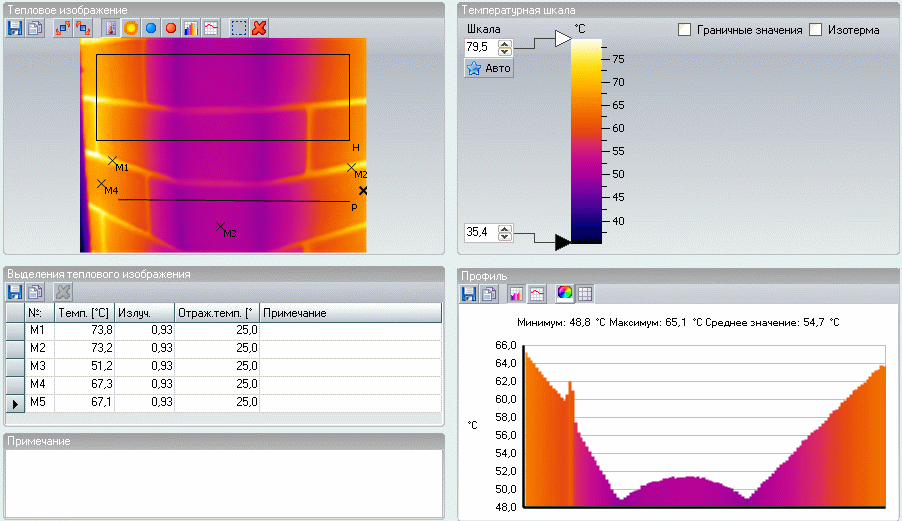

Еще раз промерил температуру шва и кирпича, но в другом месте на глубине 0.5 см. Теперь каплевидным датчиком "К", поместив его в отверстие и закрыв пробочкой из "ваты".
Получилось 50.3 против 43.2. Все же шов на 7 градусов выше.
Непонимаю приверженцев усиленного нагрева второго колпака Sad куда еще то греть?

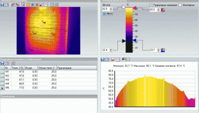

Профиль вертикали верха печи
 Размер файла:  30.32 КБ
 Просмотров:  1431 раз(а)
Профиль по вертикали низа печи
 Размер файла:  29.19 КБ
 Просмотров:  1390 раз(а)
снимок печи на начало третьего дня
 Размер файла:  19.04 КБ
 Просмотров:  1415 раз(а)

снимки по фасаду печи
верх печи по фасаду
 Размер файла:  31.35 КБ
 Просмотров:  1325 раз(а)
низ печи по фасаду
 Размер файла:  37.09 КБ
 Просмотров:  1366 раз(а)

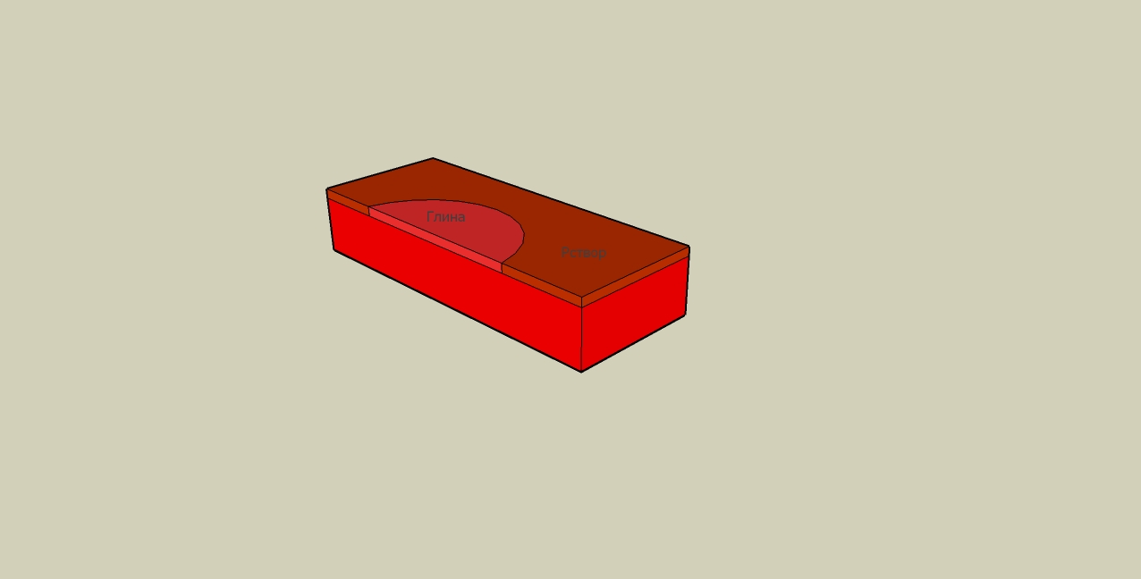

А было бы для эксперимента интересно сделать стенку печи из двух слоев кирпича поставленных на ребро так, чтобы ни один шов не совпадал, разве только пересечения швов. Толщина стенки будет примерно равна толщине стены при укладке кирпича плашмя, т.е. 12см. И все это снять тепловизором. Тогда может и прояснилось бы почему швы светятся сильнее.

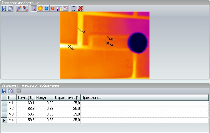

Андрей, вот ближняя съемка шва по фаскам.

шов и кирпич с фаской
 Размер файла:  32.77 КБ
 Просмотров:  1372 раз(а)

А песка поменьше в раствор класть? Кремний хороший проводник тепла Smile
