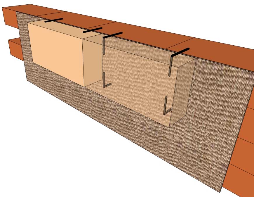

Как я понимаю между шамотным и красным кирпичом надо делать прокладку из того же базальтового картона.
Например, я футерую топку на ребро, картон тогда не надо ложить, а если надо, то как будет кирпич держаться? Embarassed Неужели картон на раствор к красному кирпичу клеить, а потом шамот к картону? Confused
п.с. Много раз видел на фото футеровку дымоходов, хорошо видно картон между шамотом и красным кирпичом, как там все держится до сих пор для меня секрет, особенно в тех местах, где шамот весит на стенке, а не идет от самого пола! Smile

есть такое понятие сухой шов как пассажиры в полном автобусе вышли одежду поправили и дальше пошли но будь осторожен коэфф. линейного расширения у шамота другой. поэтому как в автобусе не надо. ну печной любитель признавайся какое как дипломаты расстояние оставить между шамотом и простым смертным кирпичом. и я предвижу такой ответ типа моя бабушка так пироги печет.если с картоном то как шамотный кирпич будет плечи расправлять после спячки решай народ. наиль башкирия сегодня у нас ташкент пишите. а женщины на сайт смотрят или нет я их не видел 1000 лет мы же пропадем без них под завалами кирпича книг глины...
СообщениеДобавлено: Вт 4 Май 2010, 16:08 Ответить с цитатойВернуться к началу
Как рекомендуют печники - футеровку можно привязать к красному кирпичу с помощью отожженой проволоки по 2 на сторону. Т.к. ряды шамота и красного не совпадают по высоте, то можно использовать вертикальный шов (скажем у красного кирпича). В шамот засверлиться вертикально на уровне вертикального шва у красных, и красный кирпич засверлить горизонтально.
Разогнутая буква П - перемычка.
Понятно? Smile

Про проволоку слышал, я думал, может каким мега клеем приклеивают сквозь картон! Smile

IgorUA
Сообщения: 1101
Регион: Киев, Украина
СообщениеДобавлено: Ср 5 Май 2010, 08:07 Ответить с цитатойВернуться к началу
Проволока не стальная (вязанка), а нихромовая диаметром 2-2,5 мм.

nick_e
Сообщения: 373
Регион: Бурятия
СообщениеДобавлено: Ср 5 Май 2010, 16:10 Ответить с цитатойВернуться к началу
В общем примерно так?

тов.Ёжиков
Сообщения: 61
Регион: ЕС
СообщениеДобавлено: Ср 5 Май 2010, 23:20 Ответить с цитатойВернуться к началу
Проволока... а как же "плавающая" внутренняя кладка?
СообщениеДобавлено: Чт 6 Май 2010, 08:31 Ответить с цитатойВернуться к началу
Если бы уровни шамота и красного совпадали, то - да. А так как то шамот выше красного, то наоборот - придется заглубление в красном делать сбоку красного в вертикальном шве. И достаточно 2х перемычек на всю сторону.
Просто стенка топки на ребро слабовата, а туда еще и поленья пихают... Smile
Проволока будет жить в промежутке между стенками, двигаться. Surprised

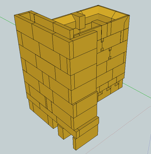

Сообщения: 10145
СообщениеДобавлено: Чт 6 Май 2010, 08:51 Ответить с цитатойВернуться к началу
Футеровочный кирпич ставить на ребро в перевязку "Г" или "П" образно, а лучше колодцем, по контуру основной кладки из красного кирпича.
Тогда все будет держаться. Подвесы делаются в местах, где невозможно перевязать или опереть футеровочный кирпич, например, над топочной дверцей или под варочной плитой. Но это редкий случай. В больших топках делаются термокомпенсационные зазоры, лучше в углах и по горизонту, в количестве 1-3 и закладываются не раствором, а минеральным утеплителем.
Картон ставится в основном как "прокладка" между шамотным ядром и внешней кладкой для уменьшения вероятности попадания между ними раствора и образования мостков связки (при расширение шамота возможно выдавливание).
Вместо базальтового картона можно кладку вести по скользящей опалубке из обычного гофрокартона или "похоронить" его в кладке (со временем сгорит, правда возможен запашок, хотя и базальтовый картон, когда выгорает связуещее, так же попахивает кисловато).
Второй плюс картона на основе минерального утеплителя (а так же суперсила в определенных местах) это распределение тепловой нагрузки по площади (меньше локальный перегрев).

Сообщения: 10145
СообщениеДобавлено: Пт 7 Май 2010, 08:12 Ответить с цитатойВернуться к началу
Все же лучше всю футеровку опирать на основание, но в самом низу для лучшего прогрева можно кирпич поставить в "реж", а далее вести нормальную кладку, опять же "Г" или "П" образно. (посмотрите фото с семинара 2009 года на сайте И.Кузнецова).
nick_e
Сообщения: 373
Регион: Бурятия
СообщениеДобавлено: Пт 7 Май 2010, 09:23 Ответить с цитатойВернуться к началу
Футеровочный кирпич ставить на ребро в перевязку "Г" или "П" образно...
Извиняюсь за глупый вопрос не могу понять как это!? Embarassed Покажите на фото.
СообщениеДобавлено: Пт 7 Май 2010, 09:44 Ответить с цитатойВернуться к началу

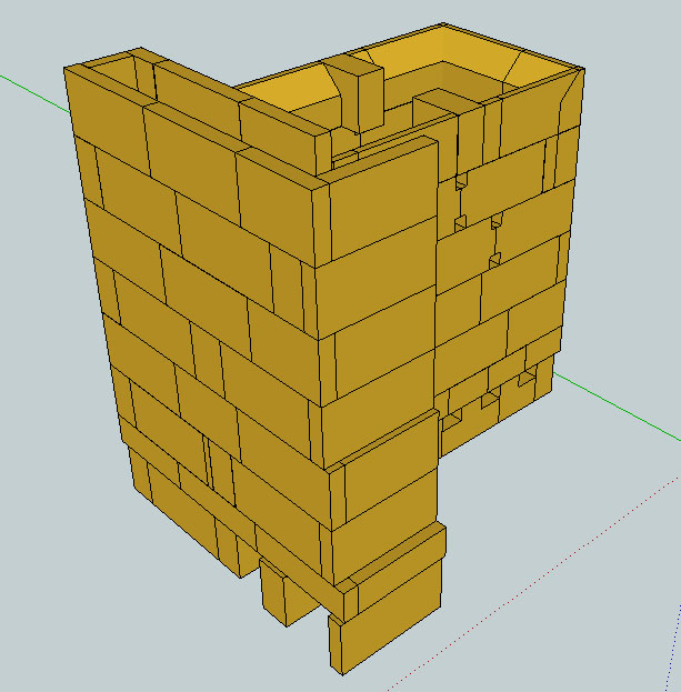

Г - угол с 2мя стенками, П - кладка с 3мя стенками. Confused Smile
 Размер файла:  106.95 КБ
 Просмотров:  1301 раз(а)
