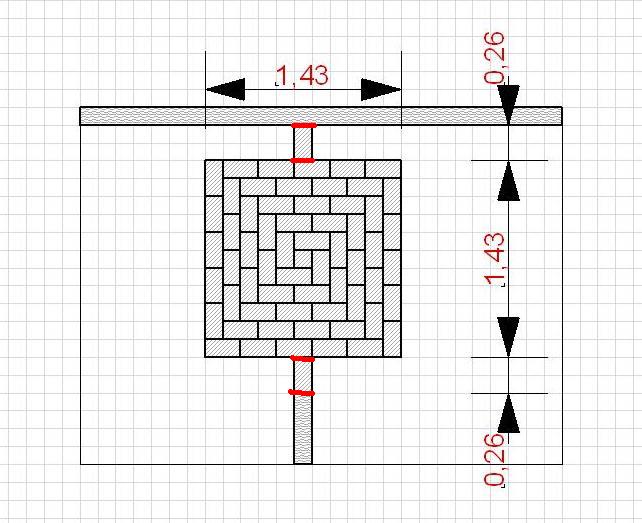

Вот собственно и весь вопрос.
Ответьте дилетанту, кто не занят.
Пожалуйста
СообщениеДобавлено: Сб 8 Май 2010, 15:29 Ответить с цитатойВернуться к началу
Нет, разный нагрев кирпича. Но можно крепить армировочной сеткой, через 3-4 ряда.

Если бы причина была в нагреве кирпича и поднятии печи относительно противопожарной разделки, то оставляли бы зазор. Я считаю, что перевязывать или нет зависит от конструкции. Часто, что бы не нарушать целостность и перевязку основной кладки и п/п разделки их не перевязывают, а связывают кляммерами или др. способом, как и написал Андрей Ищенко.
СообщениеДобавлено: Вт 11 Май 2010, 23:00 Ответить с цитатойВернуться к началу
Зазор, естественно оставляется, если бы ва Шура, клали сами печи, то были бы в курсе событий.

Зазор между печкой и ПП разделкой. Заполняется базальтовым картоном.

СообщениеДобавлено: Ср 12 Май 2010, 07:51 Ответить с цитатойВернуться к началу
Зазор, проложенный (заполненный) не горючим материалом указан оранжевым цветом.
 Размер файла:  66.21 КБ
 Просмотров:  1067 раз(а)
Сообщения: 10146
СообщениеДобавлено: Ср 12 Май 2010, 07:53 Ответить с цитатойВернуться к началу
ответ на тему дан однозначно - не перевязывать разделку с печью
если заполнить шов между печью и разделкой раствором, то при подвижке печи/разделки он обязательно треснет
если вставить между разделкой и печью базальтовый картон, то получим т.н. компенсационный зазор, заполненный несгораемым материалом и будем иметь подвижку и отсутсвие визуальных трещин
а между разделкой и стеной опять же надо смотреть: если проходим по нормам от дыма, то можно и просто к сгораемой конструкции, если нет, то делать защиту
в любом случе, как правило, этот стык (разделка-стена) закрывается фальшпанелью
СообщениеДобавлено: Ср 12 Май 2010, 08:13 Ответить с цитатойВернуться к началу
Печь сложена с зазором от стены, без перевязки слева (имеет вид обычной разделки) и с перевязкой справа. Разделка проармирована кляммерами. Где подвижка и трещины???

для двухконтурной печи вопросов нет yu когда "наружка" сама является "разделкой"

я даже двух слойную печь не стал бы перевязывать с разделкой.

А это разделка ставится на фундамент внутренней стены? Или фундамент печи делают так, чтобы разделка стала на нее? Или как-то по-другому?
Я так понял что для двухконтурной печи разделка не нужна и дерев.перегородка запросто может примыкать к печи? (пусть и через зазор с базальтом).Но стенка печи ж тоже нагревается...? И интересно ли потом пожарнику слушать про двухконтурные печи?
Сообщения: 10146
СообщениеДобавлено: Вт 10 Май 2011, 06:41 Ответить с цитатойВернуться к началу
для любой печи от дыма 38 см
для двухконтурной разделка в 12 см до защищенной сгораемой конструкции
или так же 25 см до не защищенной
остальное вне закона
СП-7-13130-2009
