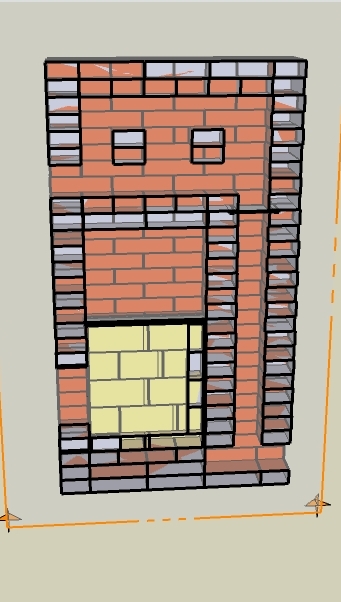

Летом нужно переложить на даче печь. Делать буду сам, т.к. с деньгами сильный напряг. Не подскажете ли ВЕЛИКИЕ ГУРУ Печного дела будет работать данная конструкция или нет? Сухой шов в топке и тепловой зазор не нарисованы но будут. Заранее спасибо! Помидорами сильно не швыряйте tomato

Перерисовал печку. Мне кажется что так лучше. Может кто- нибудь подскажет??

Что-то со мной никто не говорит. search Наверно все заняты. Короче, после долгих раздумий нарисовал себе этот вариант. Может кто подскажет по конструкции? unknw

Сложно сказать по картинке. Выкладывайте в формате скетчап.
+Просчитайте еще раз сечение дымового канала.

Кладу, только 1 лишний ряд убрал. Confused
1. Сечение трубы - ок.
2. будут косяки с порядовками - разбейте на слои и внимательнее с перевязкой.
3. Перегрев передней стенки и угла рядом с плитой где выходной канал.
4. вообще - проблемная, хотя работать будет. (если это не самый окончательный вариант)

П.3 что с этим сделать?
П.4 проблемы в чем?, кроме перевязки.
1. Выполнить футеровку передней стенки топливника.
2 Попробовать переработать -увеличить програр (выход из топливника) по ширине и вообще конфигурацию изменить
2 Попробовать найти двухконфорочную плиту такого размера для начала, либо поставить одноконфорочную.
лично я вентиляцию варочной каморы вывел бы в отдельный канал рядом с трубой, но это сугубо имхо

П.1 -чет я забыл
П.2 -а из 3 поста схема не пойдет? лично мне она больше всех нравиться. Только плиту новую надо.
П.3 -плита такая есть. На старой печке стоит которую перебирать надо.

СергНиНо писал(а):
П.1 -чет я забыл
Имхо эта схема потенциально лучше, если доработать.
Недостаток места компенсировать применением лещадки, заднюю стенку после прогара зафутеровать, дымовой канал привести в божеский (квадратный) вид.
Наверху он будет квадратный, это понятно. А у задней стенки как его уквадратить, при таких размерах?

СергНиНо писал(а):
На полкирпича никак не увеличить??
или как вариант - задняя стенка после прогара - из шамотника, но придется
думать про провисшую стенку дымохода.

СергНиНо
Зарегистрирован: Чт 8 Апрель 2010, 07:38
Сообщения: 49
Регион: НиНо
СообщениеДобавлено: Чт 13 Май 2010, 17:10 Ответить с цитатойВернуться к началу
Наверно никак, и так на полкирпича длинней фундамента.
Проблема только в фундаменте?? По высоте какой запас??
