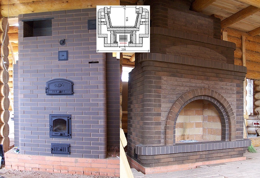

Сейчас стадия рабочего проекта, нужна консультация и реализация, навскидку выбрал РТИК ЗК10
Дом монолитный каркас, стены самонесущие, каркасные, не меньше 150, потолки 2650, гостинная 2х светная.

хороша печь овт 11 т-образная она в состав стены входит места не занимает если топку больше сделать то и камин не нужен будет топка будет играть роль камина ипечи все вместе наиль башкирия

Камин и топка раздельные, т.к. разные помещения, вопрос не в компактности а в функциональности-3 помещения-3функции печи

На вскидку - объем печи для данного дома будет маловат. Я бы увеличил в ширину(портал камина) + можно добавить лежанку в спальне.

Да, выбранная печь с лежанкой, это необходимо-и, если, нужно увеличить-то насколько? сейчас отводим место под фундамент. Стандартная 2700 х 1500

вот ваш размерчик Very Happy
перегородку между гостинной и кухней убираем и делаем зонирование печью
Печь для постоянного проживания!

Интересное предложение! лежанки только нетSad, по опыту она используется для просушки одежды и постельных принадлежностей... Евгений, можно к такому варианту пристроить лежанку?

при необходимости можно, но из планировки-не нужно

Предложенная печь, бесспорно красива, с лежанкой, я понял, она с таким вариантом,"не в кассу"...

совершенно верно, да и по плану ее лучше сместить (немного вниз) от смежной комнаты, учитывая ПП отступки

В любом случае, до начала фундаментных работ стоит пригласить мастера для консультации - рассчитать оптимальные размеры и сделать привязку по месту.
