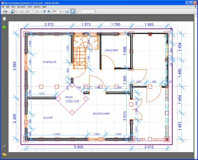

Ищу печника для кладки печи в апреле 2010 года, примерно такой: http://forum.stovemaster.ru/viewtopic.php?t=2330,
т. е. камин (без чугуна) + печь с водяным регистром киловатт на 5,
может поменьше в плане, чем приведенный образец.
Изразцов и красивого кирпича на камин не планирую, хочу сделать все обычным (Витебским)
План дома в приложении.
Под печь готов фундамент 128х128 см с уровнем - 20 см от пола.
Высота трубы планируется около 4 метров (высота потолка 1-го этажа 2,40, конек 3,50 от пола второго этажа).
Сейчас нужно определиться с количеством и завезти кирпич, пока земля замерзла и снег большой не выпал, а также за зиму подготовить регистр и мелочь - дверки, задвижки и проч.

Попробую еще раз...
Оказывается pdf не разрешено...
План 1-го этажа
 Размер файла:  167.82 КБ
 Просмотров:  906 раз(а)
Сообщения: 10145
СообщениеДобавлено: Вс 6 Декабрь 2009, 23:27 Ответить с цитатойВернуться к началу
Из каких соображений печь "раком" поставили?
Ну, положим не "раком" Smile , а скорее боком, так как
- хотелось, чтобы камин выходил на гостиную
- чтобы выступающим углом печи разграничить зону кухни и гостиной
- чтобы топить можно было из коридора (туда выходила цельная стенка печи), и там же расположить всякие трубы, насосы
- чтобы в доме образовался хотя-бы один предмет с углом не 90 градусов
Сообщения: 10145
СообщениеДобавлено: Вт 8 Декабрь 2009, 09:14 Ответить с цитатойВернуться к началу
Да только еще не учтено - ППР по 25 см на сторону и защита сгораемых стенок от топки по высоте со стороны коридора.
Насколько удобно ходить кухня-зал "по углу" не знаю.

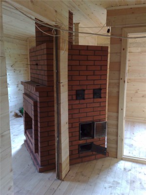

СообщениеДобавлено: Ср 26 Май 2010, 11:36 Ответить с цитатойВернуться к началу
Свершилось!
Печь по принципу "3 в 1" готова.
Спасибо всем, принявшим участе в обсуждении, отдельное спасибо печникам под руководством zyablov!
 Размер файла:  179.03 КБ
 Просмотров:  785 раз(а)
