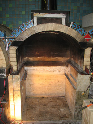

СообщениеДобавлено: Сб 29 Май 2010, 18:32 Ответить с цитатойВернуться к началу
Нет, устье новое, свод старый.
Здесь хорошо виден свод без устья.
 Размер файла:  50.02 КБ
 Просмотров:  1043 раз(а)

Александр-та писал(а):
Я собираюсь эту конструкцию включить в уличный печной комплекс.
Владельцы этого комплекса замучаются топить эту печь, чтобы прогреть её и приготовить в ней пищу, как это происходит в русской печи.
Указанная печь предназначена для постоянной и длительной (возможно круглосуточной) работы в ресторане или кафе для выпечки блюд типа пиццы, которые не требуют длительного и глубокого прогрева. Пицца в этой печи готовится не на поде, а на металлическом противне (с тефлоновым покрытием) или на стальном противне с вощёной бумагой. Прогрев пиццы получается от пода (он греется от свода топочной камеры в нижнем ярусе) и от полуциркульного свода горнила.
У этой печи есть несколько существенных недостатков:
1) металлическая стяжка лучкового свода печи (лучше сделать правильный полуциркульный свод горнила);
2) при периодической топке получается очень длительный и сильно неэкономный вывод печи на рабочий режим из-за её большого размера (следовательно большой массы и теплоёмкости);
3) тепло из горнила печи выдувается в прямой дымоход сильной тягой;
4) большое прямоугольное постоянно открытое устье горнила печи, через которое в горнило попадает холодный воздух и существенно остужает готовящуюся пищу;
5) отсутствие в горниле теплового мешка (колпака) для горячих газов, что снижает КПД печи;
6) нагрев свода горнила происходит в основном за счёт горячих дымовых газов, а не за счёт лучистого тепла от сгорающих дров;
7) выстуживание горнила через постоянно открытое устье после окончания топки в топке нижнего яруса;
8) существенный прогрев нижнего яруса печи, поэтому тепло идйт не на нагрев горнила печи, а на обогрев помещения;
9) вероятно даже отсутствует дымовая задвижка или заслонка в дымовом канале над горнилом печи.
Для бытовых целей (загородный дом с нерегулярной топкой печи, коттедж, дача), а тем более для садового печного комплекса такая печь не годится.
Строители с Западной Украины очень любят строить быстро и как бы дёшево заказчикам в Киеве и под Киевом подобного рода лучковые и полуциркульные своды для каминов, у которых с верха лучкового свода дым за счёт сильной тяги дымохода по идее должен весь и сразу уходить в дымоход. На самом деле большая часть дыма вначале попадает в помещение, а только затем это помещение за счёт тяги в дымоходе начинает вентилироваться и проветриваться. Такой свод с открытой верхней частью потенциально опасен с точки зрения дымления.
С уважением, Игорь Сергеевич
Из Украины

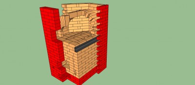

 Размер файла:  114.67 КБ
 Просмотров:  1219 раз(а)
IgorUA
Сообщения: 1101
Регион: Киев, Украина
СообщениеДобавлено: Пн 31 Май 2010, 06:54 Ответить с цитатойВернуться к началу
Александр-та
В проекте хлебная печь разрез 1.jpg очень полезно красные керамические кирпичи выложить над сводом горнила также в виде полуциркульного свода, а не плашмя с опорой через теплоизолятор на полуциркульный свод шамотного горнила или на стальные уголки 60х60х5 (6) мм.
Металлический насадной дымоход из нержавейки (отрезок трубы диаметром 150 мм (или 175 или 200 мм в зависимости от высоты дымохода...) и длиной 500 мм) проходит через полуциркульный свод из красных кирпичей, через термостойкую теплоизоляцию толщиной 50-100 мм (но не менее 50 мм!), через полуциркульный свод из шамотных кирпичей горнила и входит в шамотное горнило на глубину 100-150 мм для образования дымового мешка (колпака). Эта труба из нержавейки размещается непосредственно у передней стенки печи. Над этой трубой из керамического кирпича выкладывается прямоугольный вертикальный канал из керамических кирпичей, в котором монтируется дымовая задвижка (лучше) или поворотная заслонка (хуже), которая перекрывает дым и препятствует уходу тепла из горнила после протопки печи (её нижнего яруса). Над дымовой задвижкой (заслонкой) с опорой на этот кирпичный вертикальный канал монтируется дымоход из сэндвича, у которого внутренняя и наружная труба из нержавейки (диаметр 150 и 210 мм соответственно) и слой утеплителя толщиной 30 мм (можно и толще, что лучше).
Арка из шамотного кирпича с устьем в этом случае отодвигается вперёд непосредственно к передней стенке печи (к её керамическому внешнему футляру), что увеличивает в длину размер горнила на целый кирпич, что весьма существенно при указанном в проекте размере горнила.
Полуциркульный свод из керамического кирпича позволит отказаться от использования стальных уголков в кладке, на которые выкладывается горизонтальное перекрытие наружного корпуса печи.
Перед окном шестка нужно сделать полку, на которую ставится металлическая полуциркульная или лучше лучковая (по форме верхней кромки) заслонка, а также можно временно ставить горшочки, которые ставятся в горнило печи. Ширина этой полки 230-250 мм, а её длина может быть на всю ширину печи или чуть-чуть короче (по 120 мм с каждой стороны).
При таких доработках полуциркульный свод печи не будет сжимать утеплитель и давить на кладку шамотного полуциркульного свода горнила. Также создание дымового мешка (колпака) с помощью трубы из нержавейки под сводом шамотного горнила позволит существенно повысить прогрев свода горнила и тем самым повысить КПД печи.
Полуциркульный свод из красного керамического кирпича будет прочным, функциональным и и эстетичным. Снаружи его можно оштукатурить или облицевать разноцветной мелкой глазурованной плиткой (размер 2х2см).
Из Украины

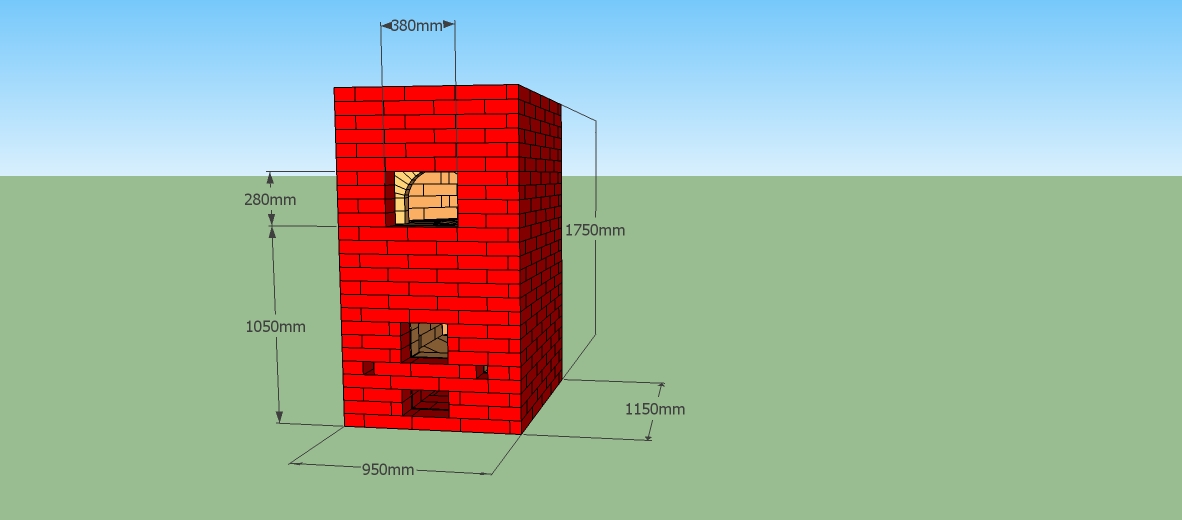

Керамические кирпичи ни в коем случае не опираются на шамотный свод. Размера этого горнила я думаю достаточно для данной хлебопечи. Размеры устья можно уменьшить, заслонку я не рисовал и так понятно что ее надо ставить для такого рода конструкций.
 Размер файла:  370.35 КБ
 Просмотров:  1181 раз(а)

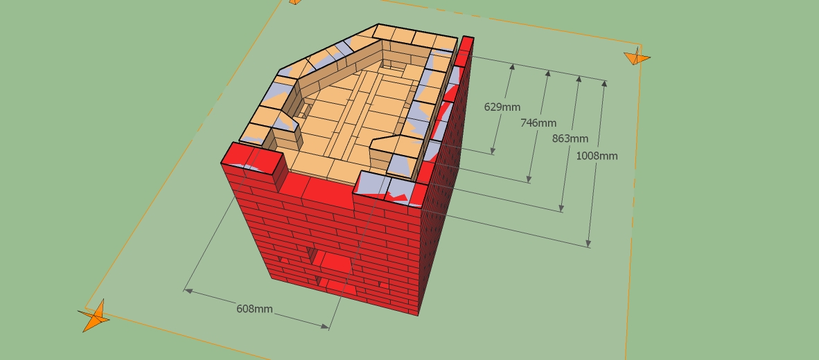

СообщениеДобавлено: Вс 28 Ноябрь 2010, 11:21 Ответить с цитатойВернуться к началу
Веду переговоры по возведению такой конструкции в ресторане, посмотрим что из этого получится. Размеры очень ограничены и в добавок не прямоугольной формы.
г. Омск
Кладка печей и каминов.
 Размер файла:  133.29 КБ
 Просмотров:  1036 раз(а)
 Размер файла:  190.15 КБ
 Просмотров:  1137 раз(а)
 Размер файла:  226.24 КБ
 Просмотров:  1253 раз(а)

Места очень мало для русской. Собственно это почти русская с нижним подтопком.
г. Омск
СообщениеДобавлено: Вс 28 Ноябрь 2010, 20:49 Ответить с цитатойВернуться к началу
пусть место ищут. чтобы борщи в чугунке и пироги были. надл сделать так чтобы поснтитель мор в большой топке коченгой дрова поворошить. все рестораны ищут креатив. только в русской печи -настояший русский продукт. только русскую и по невысоко. плиту с одной конфоркой положи. блины на огне-класс. директор тебя бесплатно кормить будет. я недавно русскую маленькую сделал в деревне-соседи уже у хозяина хлеб просят. в магазине хлеб сделан хорошо но без души.вот за этим и будут ходить у твоей печи покушать. наиль солнечная башкирия...
