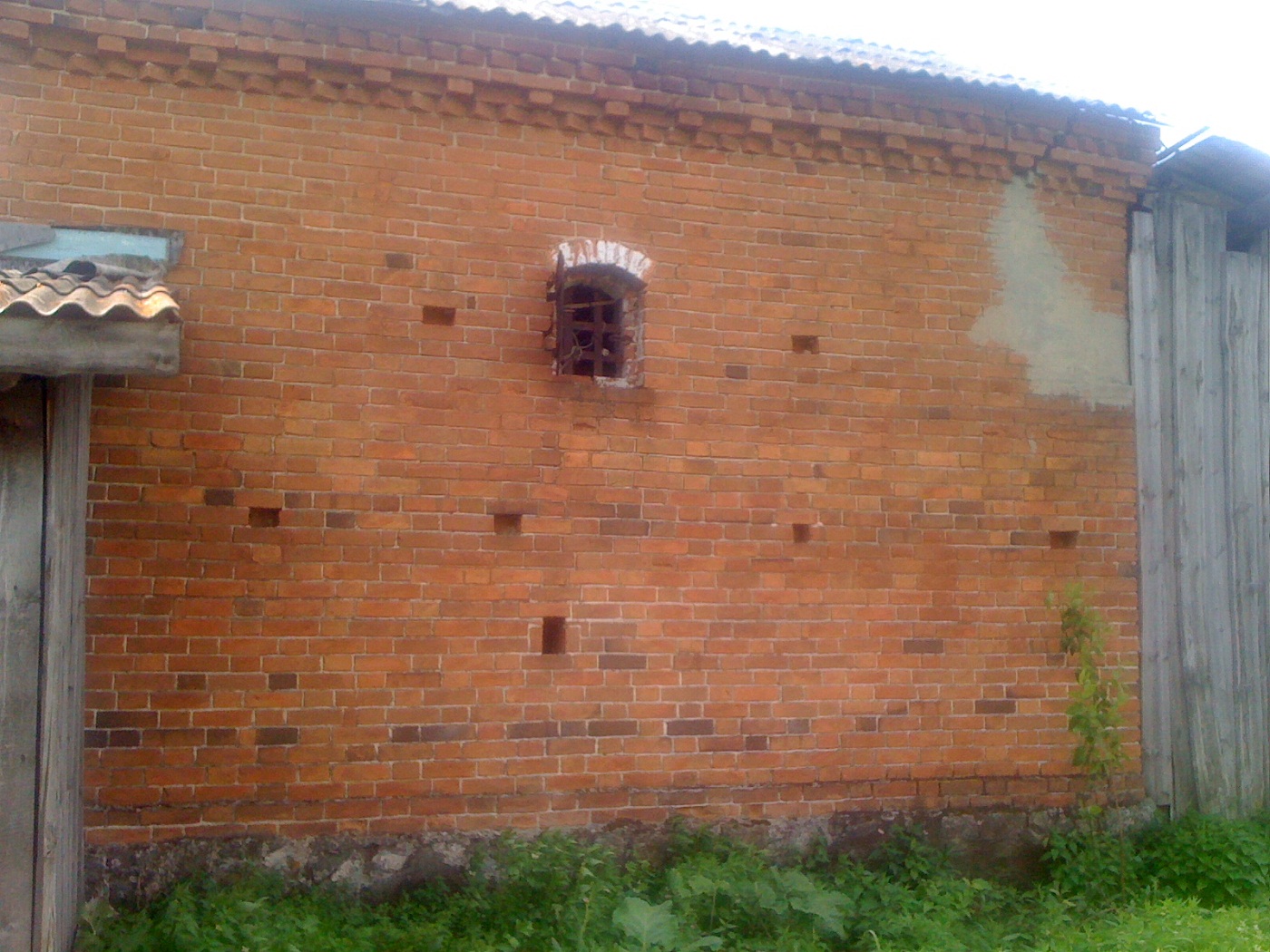

Всем доброго времени суток!
В нескольких деревнях, родом которые из 17века, конструкция стен из кирпича вызвала интерес. В рядах наружной кладки имеются пустоты размером в пол кирпича, глухие. С какой целью это сделано?
Кирпичный сарай для сохранения имущества во время пожара. Темные пустоты в двух рядах стены.

СообщениеДобавлено: Пн 7 Июнь 2010, 08:55 Ответить с цитатойВернуться к началу
Тоже приходилось видеть такое - наверное когда делали леса (подмостки), то опирали их на кладку, а убрав забыли заложить. Surprised

Сообщения: 10147
СообщениеДобавлено: Пн 7 Июнь 2010, 09:34 Ответить с цитатойВернуться к началу
Склонен к мнению Александра -опоры от лесов.
vova230
СообщениеДобавлено: Пн 7 Июнь 2010, 18:31 Ответить с цитатойВернуться к началу
Поговорил с людьми и пришли к выводу, что может это такие температурные компенсаторы? Чтобы стена не рухнула от перепадов температуры. Например разница между дневной и ночной температурами может достигать хороших величин, а еще и разница между внутренней температурой стены и наружной.
Хотя непонятно почему это не в каждом ряду. А на леса не похоже. Зачем вмонтировать в стену временную опору, если можно просто прислонить леса к стене, как это и делается сейчас при возведении лесов на четырех столбах.

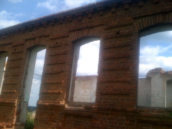

СообщениеДобавлено: Пн 7 Июнь 2010, 19:31 Ответить с цитатойВернуться к началу
Когда был на экскурсии по крепости в Иван-городе, что рядом с Нарвой экскурсовод рассказывал про брёвна от лесов. В нескольких дырках ещё были видны остатки деревяшки (если не изменяет память, давно было). Их после не вынимали пока не сгнивали полностью.
Иван
Зарегистрирован: Чт 12 Ноябрь 2009, 18:33
Сообщения: 16
Регион: Yekaterinburg
СообщениеДобавлено: Пн 7 Июнь 2010, 19:48 Ответить с цитатойВернуться к началу
Во многих домах стена с окнами имеет точно такие же пустоты между окнами не только в верхнем ряду, но и в нижнем, а иногда и в трех рядах.
Между окнами в верхнем ряду полости.
