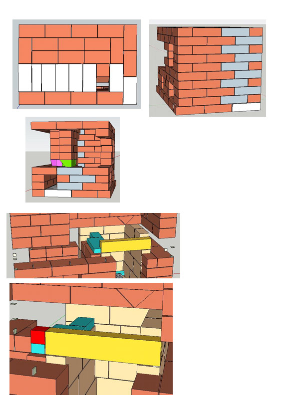

Я тут немного переделал... Confused Слишком за многое цеплялся глаз. Но вопросы остались. Smile
В первом ряду у красного есть ход подпол. И его закрыть нельзя из печки никак. Это открытое всегда поддувало. Обычно поддувалом регулируют подачу воздуха в печь. У вас - полный газ. Surprised Это я оставил, но???
Подкладки со скосами в зольнике необязательны, без них 2 стенки на ребро лучше выравниваются.
Ну, раз духовки такого размера нет, то придется перейти на четверть в подьемном канале. Только внизу на уровне духовки.

Спасибо.
Шамот ложить, на что еще не знаю. В магазинчике по печам есть глина огнеупорная, мертиль МШ-39, цемент огнеупорный.
Спасибо за перерисовку.
Из подпола воздух будет с задвижкой, я хочу добавить еще ряд с низу, мне кажется, что печь очень низкая. Я померила газовую плиту ~ 87 см высотой, а печь (65+шов)*10=меньше 70 см. Просто еще не решила какая будет задвижка печная или что-то другое, поэтому и рисовать не стала.
Голубенькие кирпичики в поддувале не обязательны, но мне не нравиться несовпадение в высоте перекрытия облицовки и футеровки. Высота двух кирпичей облицовки (65+3)*2=136, высота кирпича 115 мм выступает на ~20 мм. А в поддувале будет, если узенький кирпичи, даже не обязательно скошенный, можно просто обрезанный до 65 мм на 10 мм выше.
Или перекрытие на 10 мм выше у футеровки это плохо?
Есть у этого второй момент. В ссылке, которую Вы дали Егор пишет: «На один ряд высоту до варочной плиты бы уменьшил.». Я понимаю, он хотел бы уменьшить расстояние от колосниковой решетки до чугунной плиты. В моем случае это и происходит, только на высоту ША4 (230*65*32).
У меня не правильно перекрытие на футеровке над обеими дверцами (топочной и поддувальной)?
Я правильно поняла?
В принципе в магазине есть еще ША 6 - 250*65*120. Если по 15 мм, достаточно для перевязки в кладку над дверцей, то можно прикупить парочку таких кирпичин…
Еще хочу узнать, может можно сделать духовку на заказ, а тогда приму решение…
Доберусь домой порисую…
Спасибо

Здравствуйте.
Я добавила ряд в топку, не поднимая под, и теперь колосниковая решетка будет ниже дверки на10-11 см. Это нормально или очень низко?
Чугунная плита будет лежать на базальтовом картоне на облицовке. На сколько не доходит футеровка до чугунной плиты?
В печном магазине сказали, что могут изготовить духовой шкаф. Есть 2 варианта:
Черный метал
Нержавейка
Что лучше?
На 13-м ряду на правой стенке прорисован одна четвертая и три четвертых; кирпича, а можно просто не резать?
Или все же нужно для лучшей перевязки?
И желтый кирпич это шамот размером 350*150*75. Нужно ли будет дорезать пластинку для выравнивания высоты?
Я его просто пристроила на всю высоту 75 мм.
Теоретически одного мне хватит 32мм+шов+65мм+шов+~остаток45 мм
Спасибо

Если вам будет удобно класть дрова, то почему бы и нет...
Обычно футеровка не доходит около 1см, и закладывается каолиновой ватой.
Нержавейка, конечно более долговечна, но и дороже... и марка желательна 12Х... (о, яндекс сразу выдал 12х18н10т Smile ), та, которая при 800 градусах не рушится.
13 ряд зависит от 12го... Можно переделать как на картинке. Smile И еще клинышки стоит заменить на большие размером кирпичи...
А кирпич перекрытия у топочной дверки лучше сместить в угол, ну и добавить по высоте можно сразу со скосом.

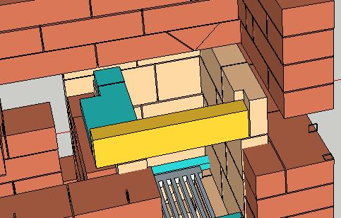

Это речь идет о футеровке?
Я оставила щель под голубым кирпичиком (перекрывающим перегородку и футеровку), и большой желтенький перекрывает щель между футеровкой и перегородку. Если я его подвину до угла, придется «лепить» кусочек, который наверно плохо будет держаться, только за счет скошенной добавки…
Спасибо
 Размер файла:  34.99 КБ
 Просмотров:  1092 раз(а)
СообщениеДобавлено: Вт 15 Июнь 2010, 10:02 Ответить с цитатойВернуться к началу
Я как раз про желтый - его нагрузка температурная высока. Поэтому и предлагаю его сместить в угол, чтобы он хорошо опирался с обеих сторон.

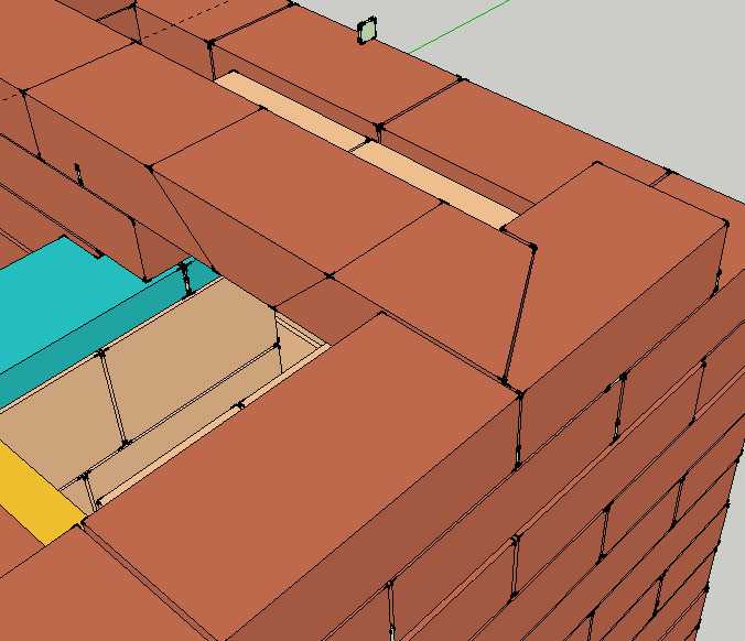

В данной «версии» Овик15, из-за размера шамота, в футеровке обе боковые стенки в каждом ряду (хоть их не много) нужно будет «укорачивать» кирпич под промежуток с базальтовым картоном. Если бы было можно, увеличила глубину печи, но она между балками. А незначительно на 2 см, за счет применения еще одного размера кирпича 250*120*65 мм мне кажется можно, причем только до уровня плиты. Кирпич шире на 5 мм, и будет выступать в кладке, он хоть и такого же цвета но может это будет интересно… Ну в общем 1-й ряд, и боковушки.
И 8shm футеровки так, как на картинке, без долепки красного кусочка, или с ним?

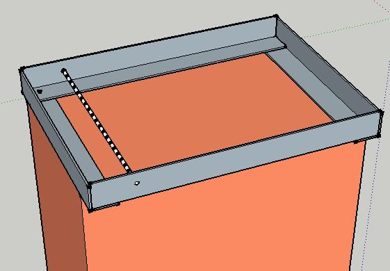

И еще один момент в том что получается мне не нравится. Я хочу увеличить высоту над плитой до 6 рядов, но с дополнительным рядом в топке под боковую стенку, правую, там где стрелка идет кирпич без перевязки и перекрытие без перевязки, может это не смертельно или нужно перерисовывать?

СообщениеДобавлено: Ср 16 Июнь 2010, 09:23 Ответить с цитатойВернуться к началу
Спасибо за переживания... Confused Был еще один дополнительный день посвящен печке. Smile
Мне кажется, что все вертится вокруг неуверенности в распиловке шамота и мешающих постоянно балках... Надо бы снять эти вопросы. Surprised
Раз желание построить печку остается, то нужно приобрести необходимые инструменты и диски для распиловки и зачистки кирпича. И попробовать разрезать и подогнать скажем перекрытие для поддувальной дверки. Если пилиться будет как у меня легко и с песнями, то половина из написанного сама отпадет.
По балкам - мне кажется можно немного завесить печку над ними (если очень хочется). Ведь делают распушку именно так. У меня балка проходит под печкой. Оставлен зазор в фундаменте, просчитано давление на грунт дома и печки, оно у меня практически одинаково. Подпилить в крайнем случае можно балки вдоль.
А то уж очень некрасиво выглядят стенки со вставками... Лучше футеровку резать. Ну и рядом с плитой кирпичи прижимают уголком.

Я предполагала расширять площадку выше фундамента, приблизительно как на картинке, уголки 100*100 скреплены по углам минимум на болта с гайками. Длинная проволока- это круглые анкера , по необходимости, хотя я думаю от 9 см бетона распереть не должно. В фундаменте сделать вертикальные отверстия, для арматуры, чтобы плита не сдвинулась.
Такие себе шипы из фундамента в корыто. И «корыто» заливаем бетон, получаем площадку.
Инструменты есть, и диски по кирпичу, болгарка –Makita ,230 мм диск, к сожалению без медленного старта. Диски не помню один, кажется Россия или Украина, второй не помню.
Почему не хочется резать футеровку лишний раз, потому что везде советуют как можно меньше срезов, хотя это не совсем этот случай, т.к. срез будет прикрыт. Просто это время…
В данный момент я еще не решила, буду добавлять шамот 250*120*65 или нет. Это будет понятно когда посчитаю сколько не хватит кирпича. Цвет у него такой же, только он шире на 5 мм, вот эти мм и будут выступать над плоскостью боковой стенки, причем только до уровня плиты, а дальше будет сужение-уступ на 20 мм.
Шамот довольно пестро выглядит, мне кажется что не рельефа 5мм-го, на боках, не уступа впереди виден особо не будет. Кроме того один из боков печи повернут к стене. Но все равно мне на это изменение понадобится 8+11+11=30 кирпичей, если необходимости в таком количестве не возникнет то и покупать не буду.
Уголок я на картинке дорисовала. Какой он должен быть размером? Может нержавейку поискать?

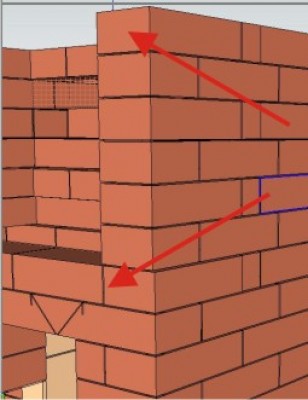

А дальше на18 ряду по схеме, и 20 у меня по красной стрелочке есть промежуток между стенками. Какая ширина промежутка, она от чего-то зависит?
И по поводу ВВ. Мне нужно делать отверстия в футеровке по бокам топки?
Если да то по всем трем?

СообщениеДобавлено: Пт 18 Июнь 2010, 09:46 Ответить с цитатойВернуться к началу
По фундаменту я бы рекомендовал основание его делать точно под печкой, чтобы не возникали возможные крены, а балку обойти фундаментом. Уголки сверху мне кажется не нужны. Кирпич сверху будет хорошо прижат весом печки. Проармировать стоит. Хотя я сторонник армирования подошвы. И фундамент никуда не сдвинется... К нему же тонны 3-4 будет приложено.
Макита такая и у меня - привык, но очень помогает подставка.
Срезы, которые все-таки остаются в топке прогрунтовал разбавленным жидким стеклом и промазал мастикой. Если не продается, то собрав опилки от шамота, смешав с мертелем развести в жидком стекле (без воды!) - получится клеящая паста-мастика.
В районе топки может прогреваться стенка очень сильно (шамот). Может стоит более сильно проложить щель между стенкой и футеровкой базальтовым картоном (сейчас все больше рекомендуют каолиновый картон - более живуч), а для ВВ оставить полоски в этом картоне. Если получится, то с 3х сторон можно.
Там с 18 ряда просто опора для перекрытия стоит. Поэтому, чтобы не забивалась сажей я бы не делал зазор.
Уголок внизу так и кладут, а вот вверху его прячут, прорезая кирпич. Внизу 45, а вот сверху я 25 поставил, потому что оставить 2см от кирпича страшновато. Вроде крепко получилось у меня.
