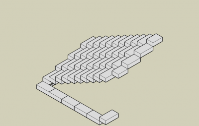

По нему возник вопрос: я вообще-то хотел всё это расположить в одном ряду. А программа почему-то каждый кирпич поднимает на один ряд над предыдущим. Во время рисования режим просмотра был «Сверху». Версия программы 6. Что надо сделать, чтобы кирпичи выкладывались в один ряд? (Как всё проще в двумерке в Кореле, но печку там не нарисуешь.)

Вроде, немного разобрался. Проблема была в определении точек привязки. В режиме «Рентген» видно, куда привязывать и всё получается.

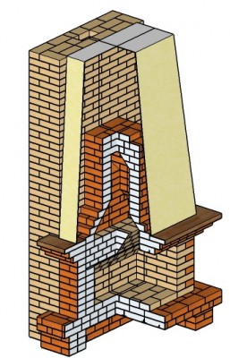

Оказывается, даже такой разрез легко можно сделать в Скетче)

Добавлено:
Чт 15 Июль 2010, 15:05
Конечно, легко... Рассказывай.
Я вечер потратил на это, но ничего не получилось.
А потом и подтверждение получил - нельзя.

| Владимир Солин писал(а): |
А потом и подтверждение получил - нельзя.  |
Да ладно тебе, Владимир)
Всё на самом деле очень просто!
Здесь я использовал такой же принцип, как в фотошопе, когда один слой с небольшими изменениями накладывают на другой, чтобы получить определённый эффект.
Когда модель уже готова, чтобы нарисовать подобный разрез нужно :
1 - сгруппировать модель
2 - скопировать сгруппированную модель
3 - сделать, допустим, фронтальный разрез и применить плагин к нему SectionCutFace
4 - на копии, которую мы делали в пункте 2 делаем боковой разрез и так же применяем плагин, чтобы закрыть все пустоты
5 - теперь, нужно наложить друг на друга эти две модели с разрезами
6 - радоваться, своему результату)
Хочу ещё добавить одну важную деталь - разрез нужно делать только находясь в редактируемой группе, тогда он будет применён непосредственно к ней, а не ко всему 3Д пространству.
Добавлено:
Пт 16 Июль 2010, 08:28
Ох, шайтан! Удвоил обьект, а потом соединил... Забавно. Спасибо.
