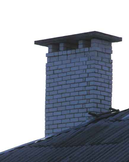

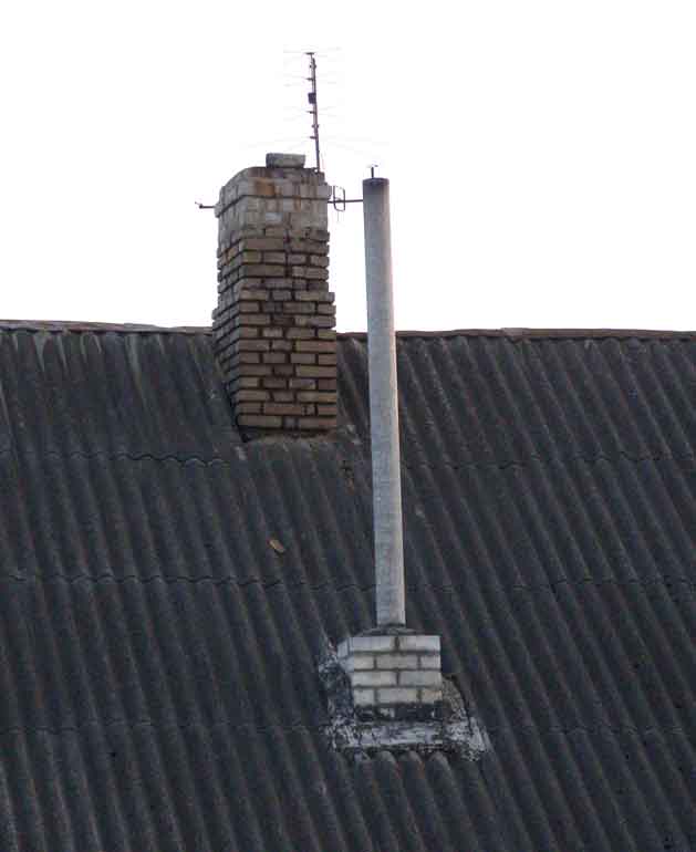

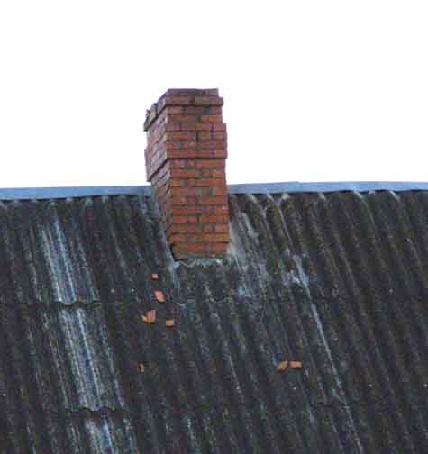

Вот несколько печных труб:
Изображение - 1. Труба из красного кирпича, скорее всего витебский кирпич, Построена была в начале зимы. Как видите одного сезона оказалось достаточно для начала разрушения.
Изображение - 2. Труба из силикатного кирпича совмещенная с вентиляционными каналами. Построена шесть лет назад. Строительство вела строительная организация (не печники).
Изображение - 3 Нижняя труба построена лет 8 назад для отопительно-варочной печи. В основу из силикатного кирпича вмонтирована асбоцементная труба диаметром 100 мм, неутепленная. В процессе эксплуатации проблем не выявлено.
Верхняя труба состоит из двух частей. Верхние 4 ряда за последние 30 лет ремонтировались дважды. Первый раз разрушенная кладка была заменена на красный кирпич, который после разрушения был заменен на силикатный. Нижняя часть трубы скорее всего не ремонтировалась с дня постройки печей и дома. Дом построен еще до войны. Примерный год постройки 1932. Кирпич красный, производитель неизвестен.
