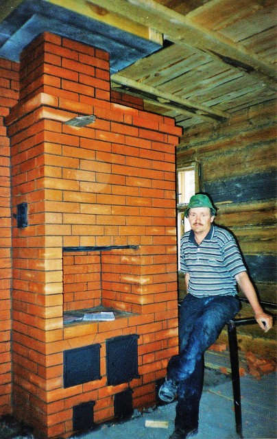

У нас 2-х этажный кирпичный дом, первый этаж пока перекрыли. Мечтаем к сентябрю уже перебраться в наш долгострой, но с отоплением вопрос так решить не получается. Газа нет, электричество- дорого. К единому мнению по поводу конструкции печи прийти не смогли. Хочется и готовить и обогреть помещение первого этажа (72 кв.м.). Подскажите, пожалуйста, ОВИК или РТИК , что же лучше?

Можно отопить не только 72 кв.м, но и более 100 метров одной печью! На практическом семинаре НП, прошедшем в Полушкино в мае 2009 года, одна из построенных печей была ОИК ХК, т.е. отопительная печь Кузнецова с хлебной камерой. Размер печи 4,5х4 кирпича, т.е. 115х102 см. Размер дома, в котором эта печь прекрасно показала себя, 6х12м, из гостинной в которой печь стоит по лестнице тепло поднимается на второй этаж. Так вот, зимой в мороз под -25 градусов, при двух закладках утром и двух закладках вечером, температура на первом этаже была в пределах +17- +20, а на втором этаже - от +24 до +27! Площадь отапливаемая на первом этаже 72кв.м., площадь отапливаемая на втором этаже 50кв.м.. При этом в доме были значительные теплопотери из-за деревянных старых окон, из-за неутеплённых полов (дом сами не строили, а покупали готовый). Фотографии и печи и дома и участников семинара выложены на сайтах: www.stove.ru www.stovemaster.ru www.pechking.ru. Помимо хорошего варианта отопления, печь прекрасно готовит - хлебная камера - это гордость и мечта хорошей хозяйки! И щи, и каши, и мясо, и выпечка, - нет ничего вкуснее, чем приготовленная в такой печи еда!
Для удобства отопления всего дома, на том же семинаре в этом же доме в цокольном этаже выполнен был котёл КИК18. Зимой 2010 года были проведены испытания и ОИК ХК и КИК18. Проводились испытания по методике, разработанной Колчиным Е.В., и в составе четырёх человек: Кузнецов И.В., Колчин Е.В., был ещё доцент Уральского Политехнического Университета (к сожалению, забыл его фамилию) и Александров И.М.. Печь показала эффективность 82-84%, котёл показал 76-78%! Результаты испытаний были опубликованы на теоретическом семинаре НП в марте 2010 года.
Поскольку я принимал семинар у себя в доме, а всю зиму в доме живут мои родители - я говорю об отоплении такого дома со всей ответственностью - дом размером не только 72 кв.м., но и более МОЖНО отопить одной печью, при условии правильной планировки дома и выполнения хорошей теплоизоляции дома в целом!

К утеплению дома мы подошли со всей ответственностью, теплопотери думаю будут минимальные. Дом разделен несущей стеной пополам. Стена с двумя проемами один из которых под печь. Фундамент уже готов 170*130 (мы сначала делаем, а потом думаем, к сожалению). Печь мечтаем сложить своими силами. Сколько вариантов печей я предлагаю, муж ни один не принял (то топка с другой стороны, то труба в стропила выходит, то мала, то велика). Можно ли подвигать трубу или это все в зависимости от варианта печи? Муж говорит, что труба должна быть рядом с коньком крыши, но судя по книгам это не принципиально. Большое спасибо за помощь...

Он правильно говорит. Труба дымохода должна проходить через конёк или (что несколько хуже) быть совсем рядом с ним. Всё остальное — это как чесать левое ухо правой рукой через голову.

Смотрю печи РТИК 4 в разделе каталоги труба в одном месте выходит, а в разделе чертежи в другом. Какой вариант верный? Или возможен и тот и другой? И еще вопрос: можно ли зеркалить РТИК6, т.е трубу сделать справа, а топливник и варочную плиту слева?
Сообщения: 10147
Добавлено:
Пт 9 Июль 2010, 11:52
любой проект можно "зеркалить"
