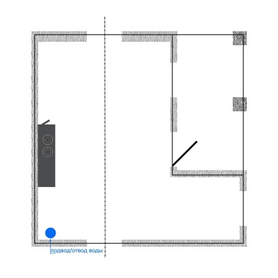

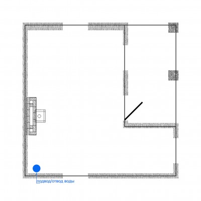

Приветствую вас, Мастера печных дел! :hi
При строительстве дачного домика, между мной и моей мамой, возник серьезный "кризис жанра"... Mad Тема конфликта - размещение печи в доме...
Мама, проигнорировав мои соображения по данному вопросу, ни с кем не посоветовавшись, втихаря пригласила печника. Этот "мастер" соорудил кирпичную печь в месте указанном на первой картинке...
Я же изначально советовал строить, а теперь категорично настаиваю на переносе печи в место указанное на второй картинке...
rtfm
Специально не буду перечислять все свои аргументы в пользу моего видения данного вопроса, так как хочется услышать независимые мнения специалистов в данном вопросе. Ну и что бы быть с мамой в одинаковых условиях... Так как единственный мамин аргумент на все мои уговоры - "ты не строитель и ничего не понимаешь"...
Прошу вас высказать своё мнение по нескольким вопросам:
Question Главный вопрос) Где же все таки должна размещаться печь в доме??? И самое главное - почему??? Желательно с подробным описанием всех за и против по каждому варианту, так как эти аргументы будут моей последней попыткой отстоять (или же изменить) свою точку зрения...
Ну и как мне себя вести:
1а) Пытаться дальше уговорить маму перенести печь??? fool
1б) Перенести печь самому (втихаря от мамы)??? Весельчак
2) Успокоиться, извиниться и пусть печь стоит там где стоит??? Embarassed
Очень надеюсь на вашу помощь!
PS. Размеры домика - 6х6 (2х4 из них веранда)... Стены - пеноблок... Пол - по всей площади залита бетонная стяжка, на ней лежит пенопласт и сверху залит ещё одним слоем бетона... Печь делается на случаи разовой необходимости заночевать/согреться ранней весной или поздней осенью (зимой жить никто не будет), плюс приготовить еду в случае отсутствия электричества...
Место выбранное мамой, на котором и стоит имеющаяся печь...
 Размер файла:  99.19 КБ
 Просмотров:  876 раз(а)
Место на котором настаиваю я...
 Размер файла:  113.71 КБ
 Просмотров:  907 раз(а)
СообщениеДобавлено: Вт 13 Июль 2010, 13:03 Ответить с цитатойВернуться к началу
Лучшее размещение печи - в центре дома, вдали от наружных стен ближе к коньку.
Причинные следствия по размещению можно найти в любом учебнике по печному отоплению.
Это если печь ставится для отопления.
А если для "галочки" - то где угодно, с созданием трудностей при строительстве и с достоинством их преодолевать. Это по-нашему Cool

СообщениеДобавлено: Вт 13 Июль 2010, 14:56 Ответить с цитатойВернуться к началу
Как мне кажется в данной формулировке место расположения уже построенной печи не важно.
Посчитайте денежные вложения по переносу печи сей час и потом. Возможно разница не так велика, чтобы не дать существующей печи шанса остаться.
При недостаточной мощности существующей печи можно догреть электричеством.
Оптимально расположенная печь занимает место круглый год, а вам она нужна неделю в году.
Сэкономленные деньги вложите в утепление.

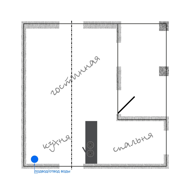

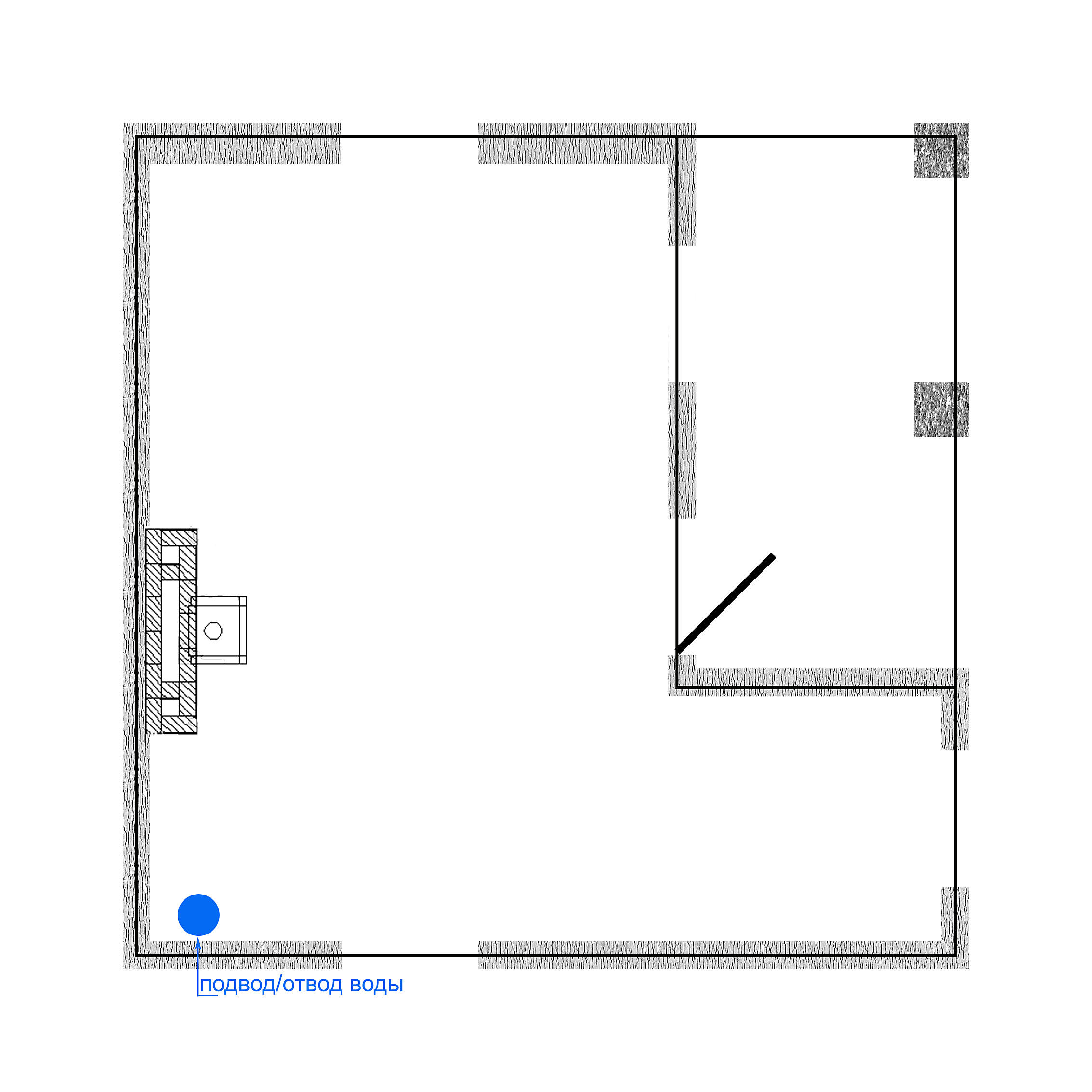

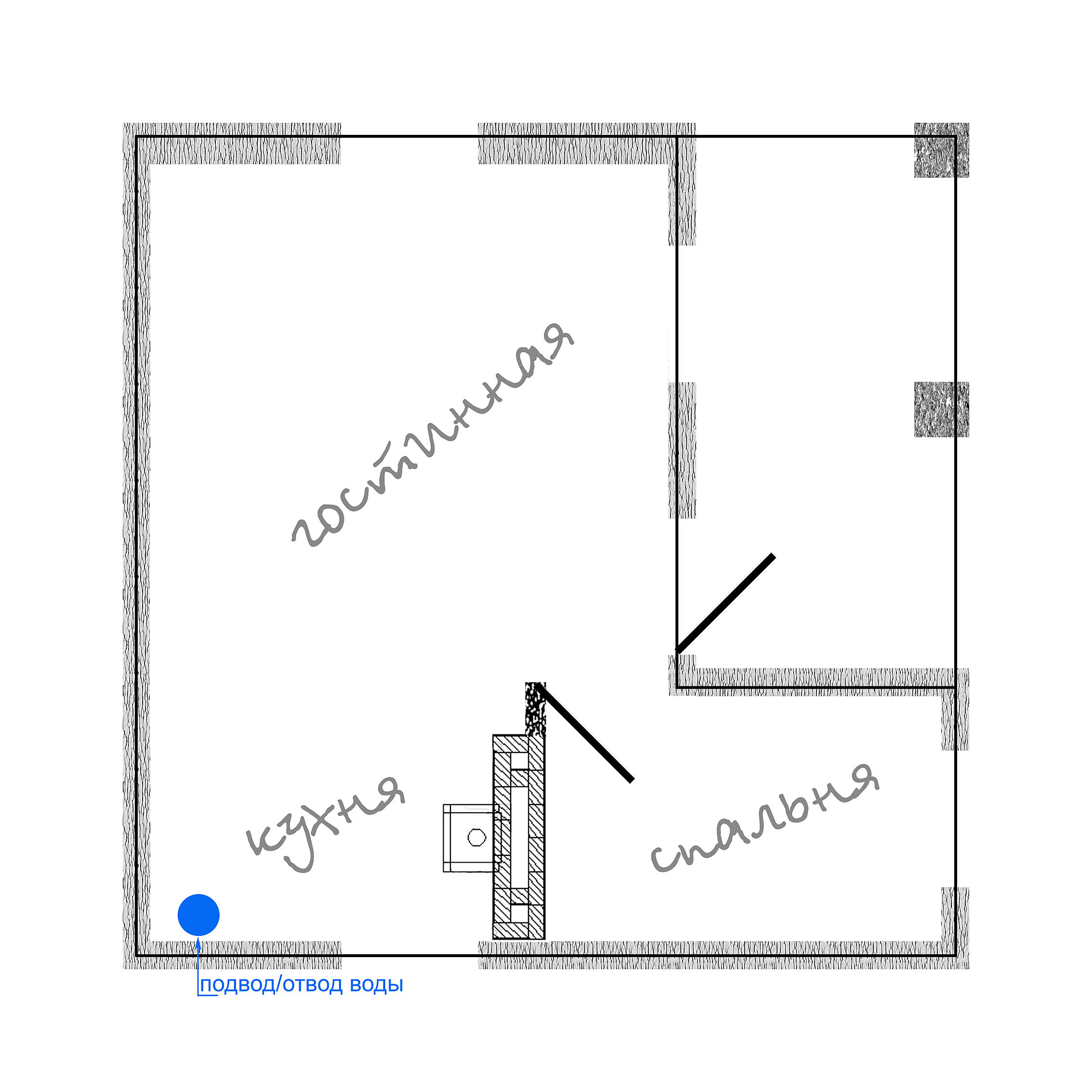

СообщениеДобавлено: Чт 15 Июль 2010, 01:02 Ответить с цитатойВернуться к началу
Итак, выходим на финишную прямую...
Мне необходима сводная табличка, собранная из аргументированных мнений Мастеров-печников и проф-строителей, которая будет выглядеть следующим образом...
Вариант №1 (теперешнее место печи)
Преимущества:
1п. ???
Недостатки:
1н. Примыкание тыльной (основной греющей) стороны печи к внешней стене дома... Из за этого львиная доля тепла будет отбираться стеной и рассеиваться на улицу...
2н. Большое потребление топлива... Так как, для возможности согреться/переночевать в холодное время года, придется протапливать весь дом...
3н. Долгое прогревание помещения... Из за низкого КПД печи (см. пункт 1н)...
4н. Необходимость постоянного поддержания огня в печи... Так как печь будет быстро остывать (см. пункт 1н)
5н. Сквозняк через всю гостиную... По причине расположения печи возле противоположной от входа стены и как раз напротив этого самого входа...
6н. Грязь в доме... Так как поднос дров и вынос золы будет проходить через всю гостиную...
7н. ???
Вариант №2 (предлагаемое место для переноса печи)
Преимущества:
1п. Практически не занимает полезной площади... Так как является элементом межкомнатной перегородки...
2п. Низкое потребление топлива... Так как, для того чтоб в холодное время согреться/переночевать, будет достаточно нескольких поленьев для достижения комфортной температуры в спальне , а весь дом можно и не протапливать...
3п. Быстрое прогревание помещений... Так как, в отличии от первого варианта, внешняя стена дома не будет отбирать и рассеивать тепло. Печь будет максимально эффективно греть пространство внутри, а не снаружи дома...
4п. Нет надобности постоянного поддержания огня в печи... Из за отсутствия контакта со стеной растопленная печь будет остывать медленно и отдавать всё тепло пространству внутри дома поддерживая комфортную температуру...
5п. ???
Недостатки:
1н. ???
Exclamation
