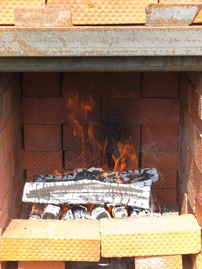

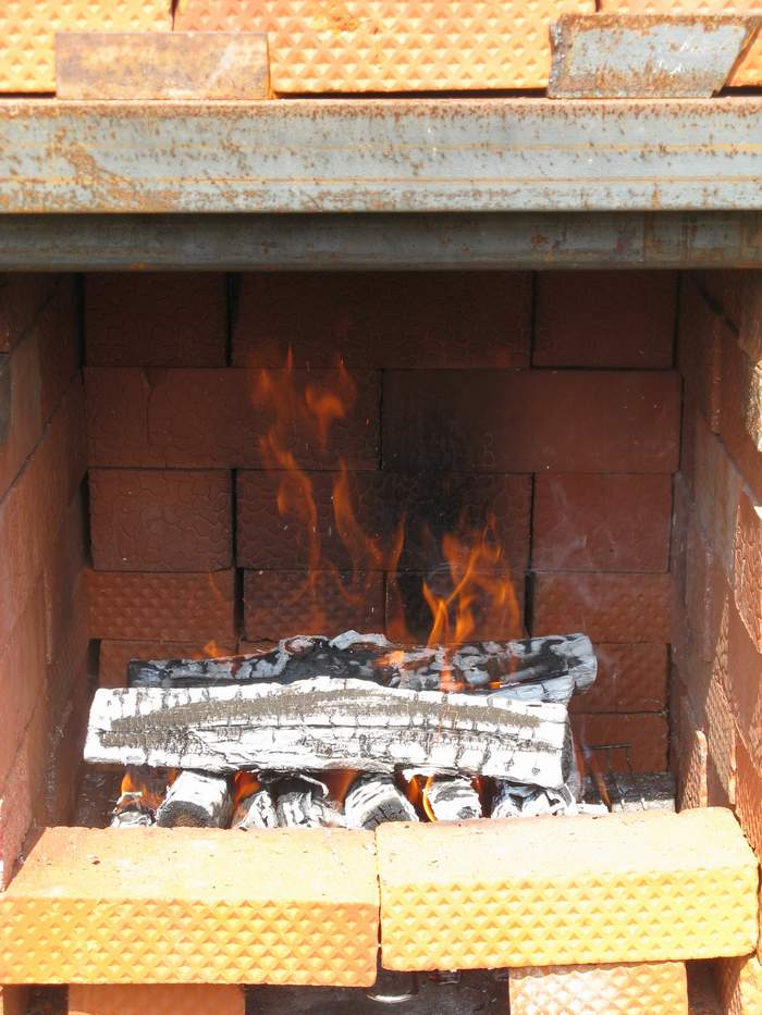

На даче от строителей остались 1,5 поддона бракованого кирпича и куча металлообрезков.
У костра на карачках замучился готовить.
Сложил кирпич на сухую без грамма раствора, как времянку. Вместо пода положил длинный обрезок стального листа (1,5 мм). Лишний конец стали отпилить было нечем, сложил дополнительный столбик, накрыл сверху какой-то фанерой и получил еще и столик.
Разломал старую ручнуб решетку для барбекю, и одну часть положил сверху стального листа как колосник на обрезки стальных уголков. Лист узковат и до задней стенки недостает. Так что поддув и сзади снизу, и спереди через отверстие для розжига газеткой (между кирпичами под колосником).
Даже зуб зачем-то выложил (кирпич облицовочный полый) весь в дырках.
Сверху - купол от старой газовой колонки обложил кирпичиками.
Ничего так получилось, страшненько...
Круном дыры и щели...
При розжиге дымит нещадно во все стороны.
Но ровно через 1 минуту включается реактивная тяга. В куполе гул стоит, как в домне.
В общем, эксперимент вышел частично экскрементом.
Но главная цель - быстрые угли на уровне живота (столешницы) - достигнута.
Позже поставлю летний павильончик с нормальным камином-барбекю. А эту страсть разберу и выкину.
А на этот сезон - в самый раз. Родители довольны: и шашлычек тебе, и мяско в горшке в сметанном соусе с картошечкой...
А конфетку из дерма, пожалуй, никак...

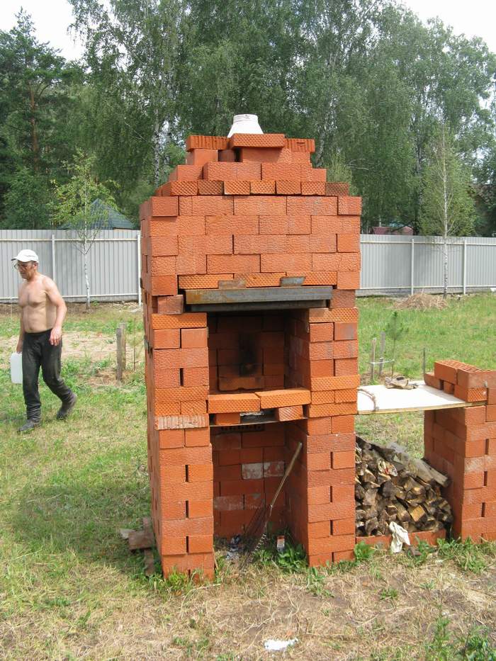

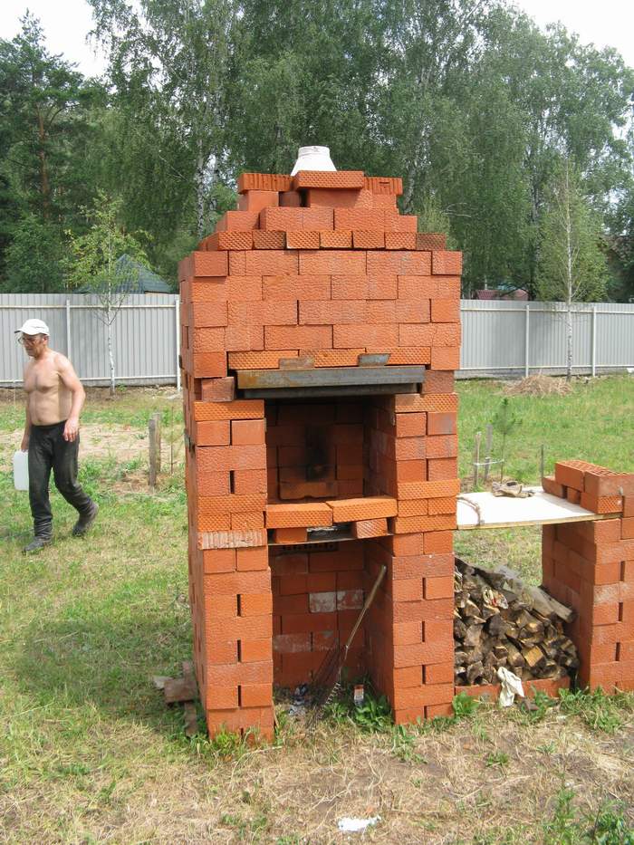

Еще фотка.

зуб не надо. при размере топки более 63 см трубу клади 260 на260 см 4м от земли будет уверенная тяга. при3м средняя. про фундамент прочный не забудь. если плиту будешь пристраивать боковые стены можно сделать на 36 см. в одной стене будет дымоход и возле купола соединишь его с общей трубой. без плиты будет неполное ощущение очага и самое главное ты приобретешь независимость. не будет света,газа, подруги жизни, и еще чего-то, а домашний очаг всегда согреет и накормит. наиль. солнечная башкирия
