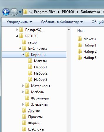

СообщениеДобавлено: Чт 22 Июль 2010, 08:03 Ответить с цитатойВернуться к началу

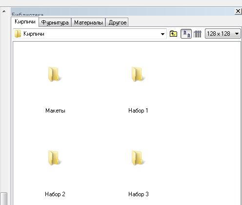

Теперь заходим в каталог C:Program Files-PRO100-Библиотека и создаем в нем паки Фурнитура и Кирпичи, а в последней еще, к примеру, еще папки Макеты, Набор 1, Набор 2, набор 3

Запускаем программу. Выбираем в главном меню (или аналогичной кнопокой на панели инструментов) Инструменты -> Библиотека и видим справа библиотеку с вкладками:

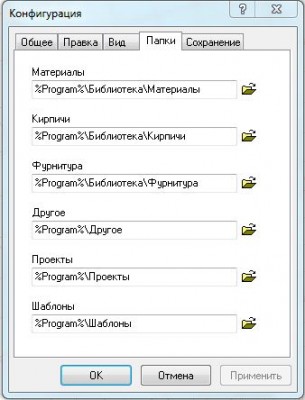

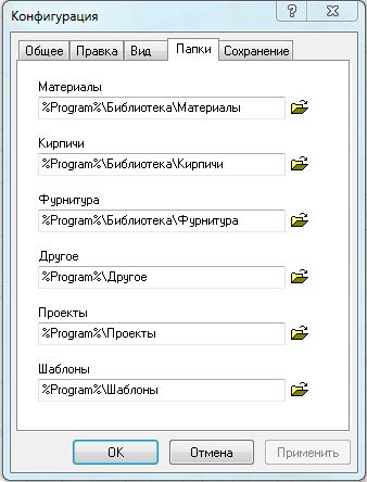

СообщениеДобавлено: Чт 22 Июль 2010, 08:15 Ответить с цитатойВернуться к началу
Теперь откроем конфигурацию: Инструменты -> Конфигурация... и во вкладке Папки укажем пути к нашим каталогам

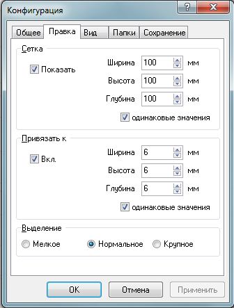

СообщениеДобавлено: Чт 22 Июль 2010, 08:44 Ответить с цитатойВернуться к началу
На вкладке Правка ставим нужное значение сетки (я выбрал 100) и параметр "Привязать к" ставим по 6 мм. Я сейчас не поясняю почему - это станет понятно позднее.

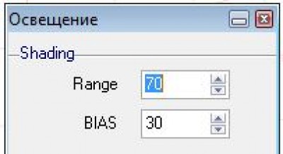

СообщениеДобавлено: Чт 22 Июль 2010, 08:50 Ответить с цитатойВернуться к началу
Далее идем в Инструменты -> Освещение и ставим парамтры Range = 70, BIAS = 30. Их можно установить и другими, методом подбора для того чтобы грани кирпичей хорошо разделялись в 3D.

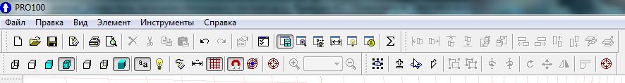

Теперь пункт меню Вид... На панели инструментов есть соответсвущие кнопки, поетому я просто покажу панель. Здесь выбрано: Включить просмотр текстур материалов, Включить затемнение поверхностей, Включить выглаживание краев, Сетка и привязка элементов к сетке при переносе.

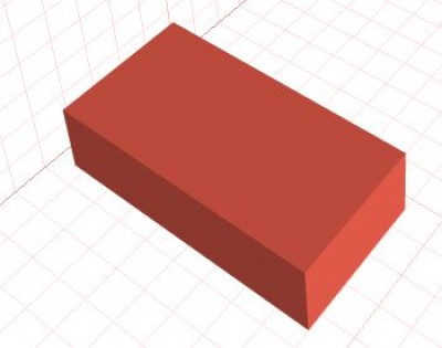

СообщениеДобавлено: Чт 22 Июль 2010, 09:30 Ответить с цитатойВернуться к началу
На закладке Материалы рядом с размером жмем кнопку Изменить и выбираем цвет из вышеуказанной папки. У меня получился такой кирпичик.

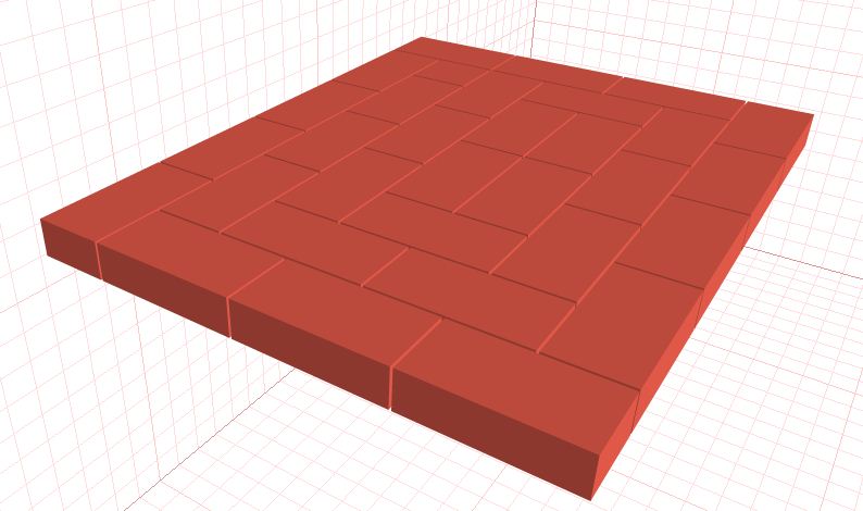

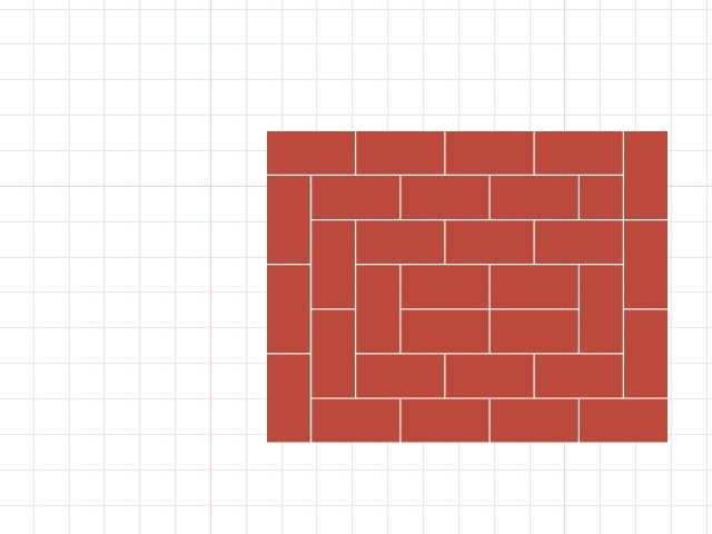

А построение ряда заняло пару минут, из закладки План можно сделать экспорт в рисунок, будет хорошая четкая порядовка, а закладка Перспектива дает вроде неплохой вид в объеме.
