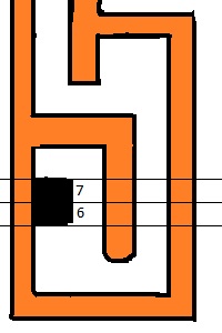

3. Фундамент под щит уже сделан (под уровень пола). И как следствие, могу ли я «урезать марш», так как в вышеуказанной конструкции подвод печи начинается с 4 ряда, а выход у моей печи – ориентировочно с 6-7 ряда и тем самым, (чтобы вписаться по высоте комнаты), мне придётся уменьшать высоту каналов? (можно ли это делать?)

Kirill1806, попробую ответить по пунктам.
1. Применима.
2. Ответ Ивана из Беларуси.
3. В показанном щитке вход можно лелать и на 6-7 рядах.(см. рисунок)
4. Ответ Ивана из Беларуси.
5. По привязке потолочного прохода нужна схема помещения .Соединительную трубу, со стороны щитка, формуют (либо сам либо жестянщик) под размер и форму входного отверстия в щитке с зазором 3-8мм на сторону. Или отверстие щитка разделывают по размеру трубы.

Добавлено:
Вт 10 Август 2010, 00:26
Kirill1806, 835мм значит что вход в щиток на 10-11 рядах, щиток из первого поста не лучший вариант, т.к. под входом остаётся неработающая полость.
По моему выбор размера (мощности) щитка должен быть в меньшую сторону, т.к. при слишком большом тепосъёме возможен конденсат и сильное сажеобразование. Но хватит-ли такого щита для отопления Вашего дома (нужно больше инфы)?
500мм над коньком конечно хватит, думаю что для тяги, помимо высоты, важно оптимальное сечение вертикального дымохода(трубы), в Вашем случае ф150 при высоте от колосника 4000мм вполне достаточно.IMHO.
